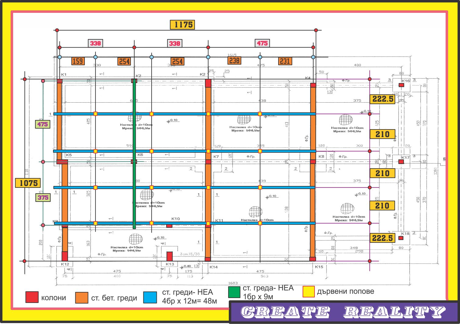

BLUEPUPIL написа:По чертежа междинните и билната столици са 14x16 и са подпрени между поясите с три попа. Обаче при едно и също сечение на столицата имаш различни отвори единия е над 3м., другия е около 2.5м., което го броя за недостатък. Според мен трябва да се прибави още един поп под столиците за да станат 4бр. и съотвитно да се получат отвори малко над 2м.и евентуално да се намали сеч. на столицата (това с намаляването може да стане след изчисления) Та въпроса е поповете 3бр. ли остават или стават 4бр.? Чертежа който съм ти дал е с 4бр. ст. греди и съответно е предвиден за 4бр. попове.Направи го според твоите виждания. След това , ще го обсъдим.Ако не те затруднява , да го скицираш, не само в хоризонтална проекция , а и като вертикален разрез. За да се види самата ферма , която ще се получи. Извинявам се , че отнемам от времето ти , и предварително ти благодаря.

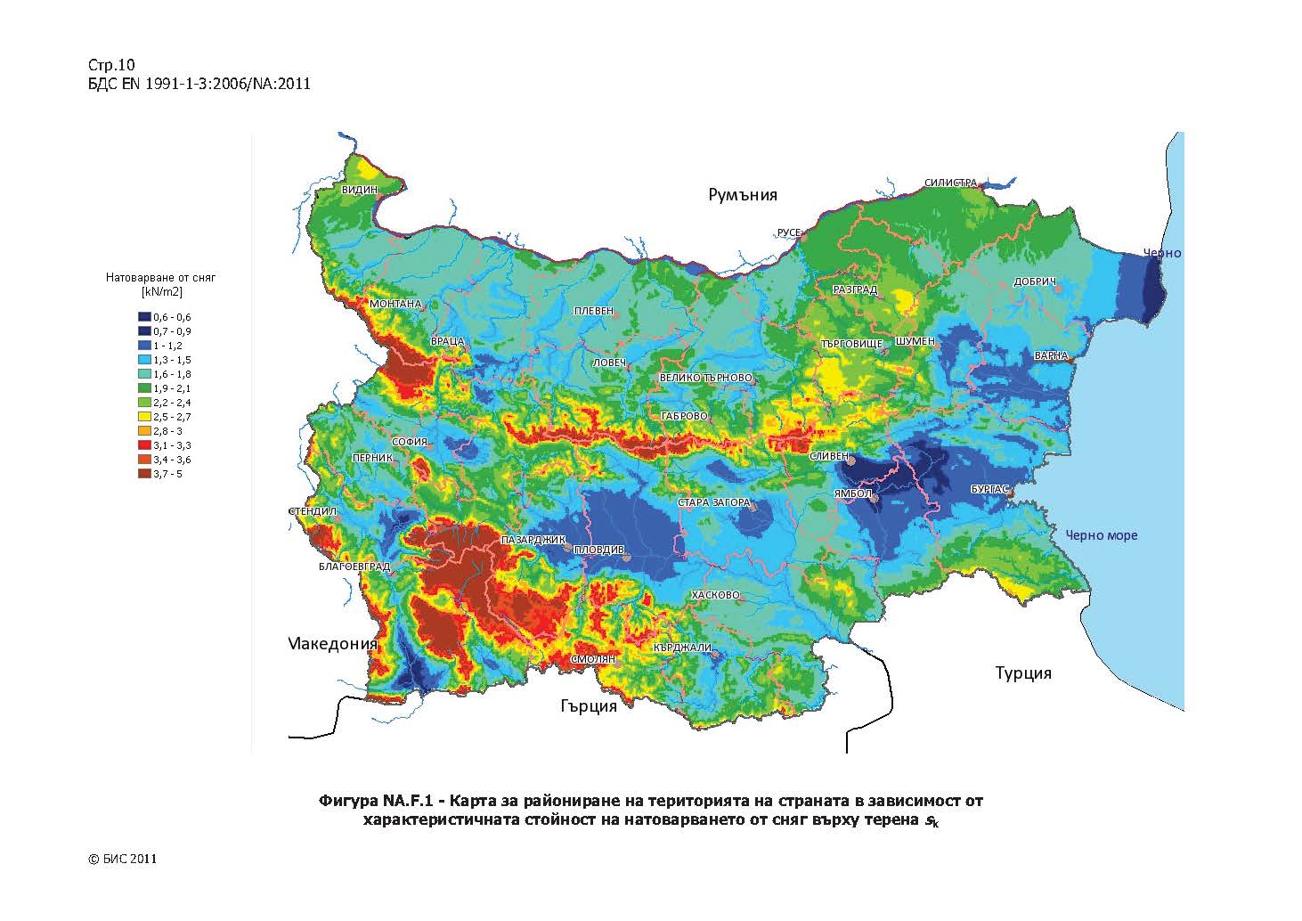

Ако я няма въпросната ст. бет. греда ,няма на какво да подпреш ст. греди, ще се получи 2м. конзола и икономията ще избяга.=========Дай теглото на армировката на горната плоча, но само на полетата, без тази на гредите, да видим колко е себестойноста на плочата.========= Тези 420кг на м2 дето си ги дал за ламаринен покрив ми се виждат много, затуй определи по долната карта съответното тегло на снега за местоположението на къщата.

BLUEPUPIL написа:Ако я няма въпросната ст. бет. греда ,няма на какво да подпреш ст. греди, ще се получи 2м. конзола и икономията ще избяга.=========Дай теглото на армировката на горната плоча, но само на полетата, без тази на гредите, да видим колко е себестойноста на плочата.========= Тези 420кг на м2 дето си ги дал за ламаринен покрив ми се виждат много, затуй определи по долната карта съответното тегло на снега за местоположението на къщата.По картата натоварването от сняг е 220 кг. на кв. м.Прикачен файл:snow.jpg

Нищо не се променя освен, че плочата отпада и се заменя със ст. греди, прибавя се по 1 поп на столица, сеч. на столиците се намалява, там където ст. греди стъпват върху ст. бет. ще се наложи допълнително армиране. ========= Отворите на ст. греди са максимум 475см., което е доста икономично, а тeзи на столиците 210см. ============ Остава да се изчислят HEA гредите и да се преизчисли (намали) сеч. на столиците. ============= Обзалагам се , че предложения вариант ще излезе по-евтино от изливане на плоча.(ст. бет. греди и в двата случая се изливат).

В това е идеята .. да се видят и двата варианта. Писал съм ти на ЛС.

При 420кгм2 ще е нужна HEA240 X 60.3КГ X 48М= 2900кг x 1.4лв= 4060лв. Ако сравняваме безпристрастно, трябва да кажем, че тези 420 кг. ще и дойдат множко на плочата затова за нейните възможности ще бъде реципрочно да се ползва HEA220 x 50.5кг x 48м= 2424кг x 1.4лв= 3394лв. Девет метровата греда отбелязяна на чертежа в зелено не влиза в горните сметки.
