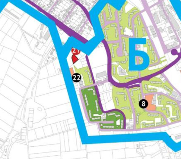

Здравей и от мен и честито за придобивката. От снимката веднага разпознах "красотите", оставени в поляната. За самия строеж не мога нищо да ти кажа, но ще коментирам самото проектиране и мястото на бъдещия ви дом. Препоръчвам ти да гледаш на мястото на къщата и разпределенията малко по-глобално, тоест какво се очаква да се случва около теб. Дори и сега най-близкия блок да ти е на 200 м. много скоро може картинката коренно да се промени. Имай едно на ум, че в близко бъдеще е възможно около теб гледката да е само от жилищни сгради, респективно преди това да изтърпите период на строителство - кога ще стане това не мога да кажа, но територията е такава, че рано или късно ще стане. Откъм 81 блок покрай границата на имота ти, по всяка вероятност ще минава улица. За съжаление не мога да видя на този етап ПУП-а на целия квартал какво предвижда около теб, предполагам си го видял, ако не трябда да го погледнеш, особено в съседния на твоя имот какво е предвидено да се строи и с какво петно. Любопитното е, че ако не се бъркам точно за твоя имот е предвидено да се строи Социално жилище, при това проекта е актуален. Когато са го разработвали или е имало някакви други намерения за тази сграда или проектантите нещо са объркали - да не се окаже, че в имота, който те обгражда са предвидени такива жилища. Ето линк към проекта, погледни първия слайд.

Знам че няма да остане вечно сегашната ситуация, но в близките няколко години едва ли ще има голям интерес от застрояване, особенно когато в самия комплекс има много апартаменти за продажба. Разгледах картата, която си изпратил, но така и не се ориентирах за да намеря моя имот. Ето скица, на която се виждат съседните парцели, с червените линии съм маркирал пътищата до имота (38)

Много интересно, на скицата ти е зададено "ниско застрояване". Вие ли го направихте така или си е стара останала информация в кадастъра. На проекта за сградата в твоя имот данните говорят за високо застрояване, каквото си е характерно там. Така или иначе за теб не е от значение, но по всяка вероятност и околните ще са с високо застрояване и като си правиш разпределението, просто го прави с една мисъл и за бъдеща висока сграда около теб. Другото си е както на цялото семейство ще е удобно. Това е най-важното.
Червеното петно си ти. А в легендата можеш да видиш за "21" пише, че е за Социални жилища.
PACH - помощник
До мен има доста големи парцели, може би някой от тях е предвиден за социални жилища. Скицата е със стара информация и поради тази причина пише ниско застрояване.
