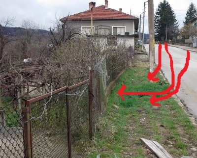

Отговорът на сигнала ми беше следния:
Стълбът е отговорност на енергото.
Стената е в частен имот, и нямат отношение към нея.
Ако имат финансова възможност, ще орпавят тротоара.
Общината е Троян.
Ходих пак, но важните хора ги нямаше. Ще ходя да говоря пак.
Нямам големи очаквания, съмнявам се да се раздвижат административно скоро нещата.
По-скоро сам искам да знам как мога да се оправя с това пропадащо чудо, а ако имам съдействие от Троян - бонус:)

Оф, сега прочетох пак постовете и N_A - грешно съм те разбрал! След поста ми с идеите ми за укрепване ти си писал Да помогнеш малко на свлачището - помислих, че иде реч, че ако укрепя и лея бетон един вид ще му помогна да тръгне още по-бързо. А ти си имал предвид да съдействам да се случи по-скоро, да побутна малко ситуацията;)
И други, местни, ми го казаха, на мен ми е притеснително това ... ще умувам.

Ще си превърнеш двора в отводна яма.
Сам ще трябва да се справиш. #-o

Ст. бет. подпорна стена с контрафорси, ако няма свлачище. Ако има, нищо не помага.
Фърбата - специалист
Да помагаш на подпорната стена да се срути ще е най-неразумното нещо, което може да направиш.
Дори и да няма свлачище- след срутването на стената- такова малко или много ще се образува- ще се свлече скална и земна маса- от тротоара и част от пътя. Ще се образува една яма, която ще се разширява след всеки дъж а кога ще се задвижи някой от общината да взима мерки- не е ясно.
Щом не се срутило досега- подпорната стена има някаква, макар и малка устойчивост. Действай в посока подобряването , отколкото на влошаването на целостта й.
fade - специалист
Освен подпиране с бетонна стена, контрафорси, има ли друг вариант?
Пак да се върна на варианта с пяна - в една casabrava преди години имаше реклама на фирма, която с машина нагнетяваха пяна в кухини под къща, която беше напукана по ъглите.
И всъщност има ли как да се изследва какво е състоянието под и около зида? Радарно или по друг начин?
