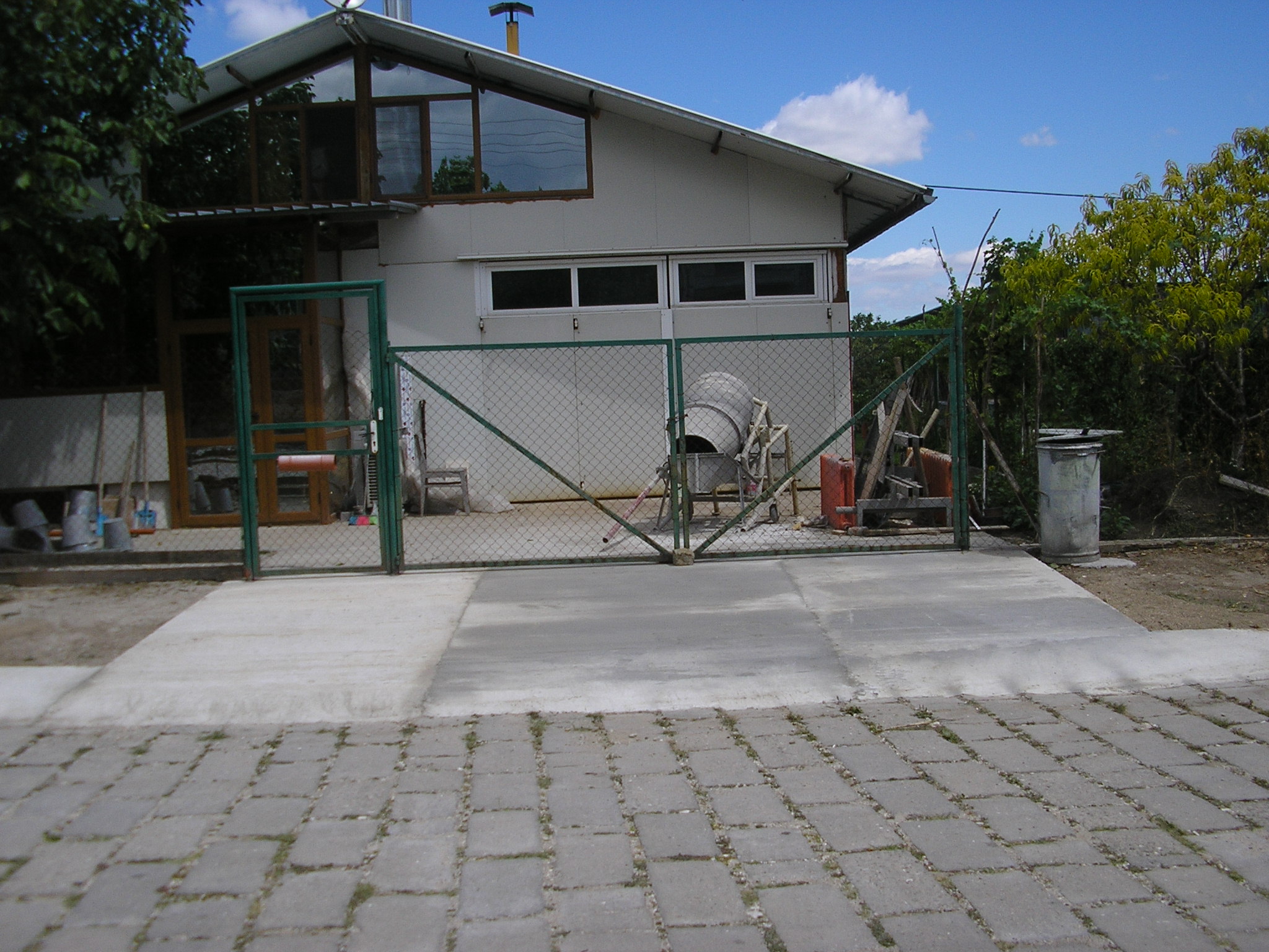

Не разбирам ЗАЩО поставяте диагоналите да са натоварени на натиск?
А така..., инженера си е инженер... Дадените диагонали по-горе, работят на натиск придружен с огъване. И се предпочитат при работа с дърво.(Защото...) Има и втори вариант, при който диагоналите работят на опън придружен с огъване. За мен това е правилният вариант, когато става въпрос за стоманена рамка на врата.(Защото...). За да не се налага да избирате, има и трети вариант-диагонали и в двете направления!
Чираче написа:
И защо са необходими три панти на крило?
Аз съм за три панти, особено ако в горния край има 2 броя.(Защото...)!

Ето и моята порта, уж временно при закупуване на парцела. За момента не мисля да правя друга. Вижда се и предната част на къщата ми - нали искаше снимка? Имам още довършителни работи по фасадата, но всяко нещо с времето си.
Всичките ми врати са с такива панти/собствена конструкция :? / - като радиално-аксиален лагер, и се отварят супер лесно. Размерите са съобразно тежестта на вратата. Правил съм врати с такива панти с тежина повече от 500 кг, и се отварят с кутрето на ръката. :lol:
