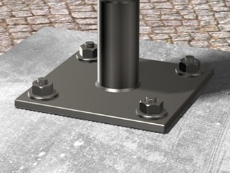

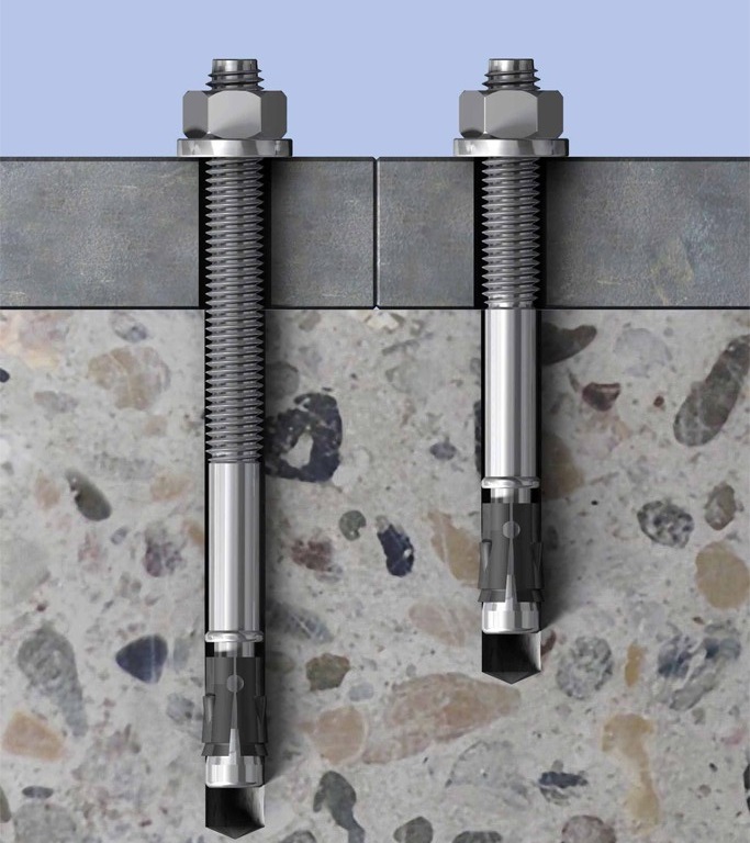

p.v.x - майстор
Това е анкерно захващане , с анкерни болтове за бетон.
valentino76bs - майстор
Е за какво анкериране след като профила е бетониран с дълбочина 75 см,безмислена работа!
fill - специалист
valentino76bs написа:
Вероятно аз не съм разбрал.Предположих че е закрепен за бетонната колонка след това.Ако действително е бетониран,нямаш повод за притеснение.Иначе за фугата ме послушай.
