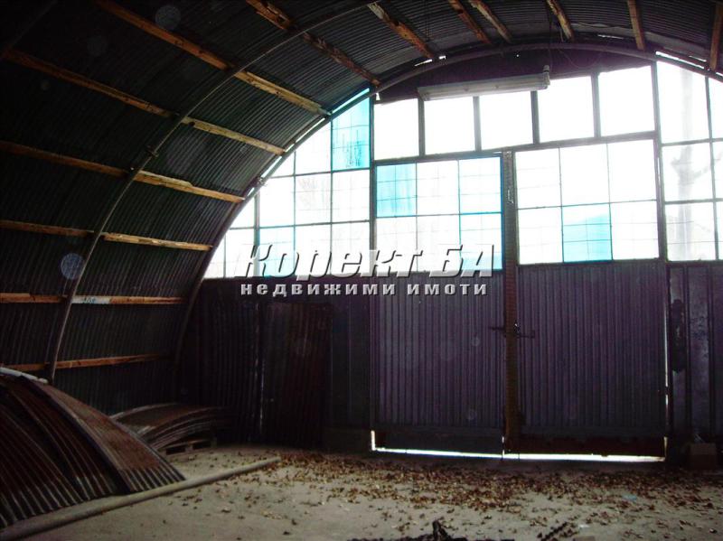

1. Искам да отбележа, че точно тези халета не са само огъната ламарина, а и дъговидни ферми от дебели тръби на около 3м. За допълнително заздравяване някои слагат и напречни дървени греди.
Именно заради скелета от тръбовидни ферми мисля за пода на второто ниво отново да използвам метални греди за скелет и колони. Цената на халето е без монтаж и транспорт, а монтажа ако не успеем ние да го направим би излязъл към 3-4К.

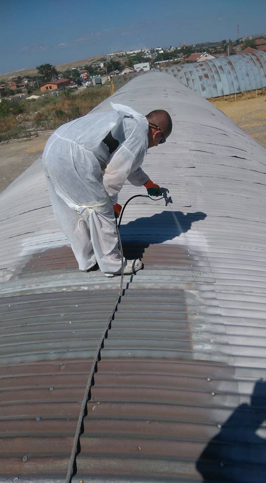

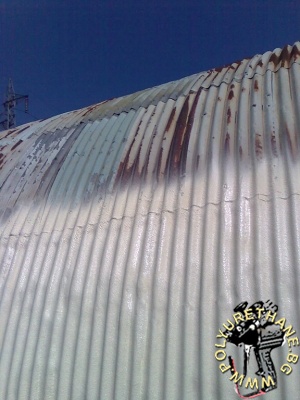

Да обсъдим изолациите с полиуретанова пяна? Повечето въпроси са свързани с пяната за подпокривната изолация.
Споделете + и - в съответната ситуация спрямо ватата? Привличат ме две неща - по-лесна за нанасяне, заздравяваща и закрепваща конструкцията. Как би се отразила на термомоста между ламарините и фермите?
Другата е хидроизолационната изолация отгоре. И тук две неща - може да се оцвети и запълва наставки/дупки по ламарините.
Някой запознат ли е добре с тези пяно-изолации? По-добре или зле са като топло изолационни качества сравнени с вата/стереопор? Звукоизолацията им добра ли е? Ориентировъчни цени на кв. метър? Само материяли без работа? Благодаря.

Имаш една само една вълнообразна ламарина на конструкция. Не виждам как ще я изолираш с пяна. Или нещо друго. Едно на ръка че ще трябва да я караш с цистерна тази пяна за да ти стигне. Това е склад. Направено е да пази завет и сухо на стока. Не е за хора вътре. Както ти написа колега вътре температурите са по-екстремни от навън.

Това е една от най-добрите изолации. При правилно полагане се избягват всички термомостове. Има фирми в Бг, поискай оферта. Не е евтина и няма как да минеш без цена за труд, защото ти нямаш обурудването за полагането и. Пистолет, костюм, аспирация и т.н.
Има еднокомпонентна и двукомпонентна пяна. В Русия се работи направи си сам, и двукомпонентна пяна се продава в бутилки подобни на нашите за минерална вода от 19 литра.
В Бг не съм срещал такива китове са самоделна работа. Преди 10 ина години изолирахме една стоманена яхта. С две бутилки я изолирахме, а не бе малка. 12 метра дължина. Идеална адхезия към желязото. Бутилките ги докараха от Сочи.

Ако разровиш темите ще видиш че е обсъждано. Чисто технологично пяната е уникален изолатор, но е капризна за полагане и от там с неясно качество. Не случайно се ползва за панели където се полага автоматзиирано в заводски условия на машина. Чисто практично пусни искане за оферта на 2-3 фирми и ще спреш да се интересуваш от нея :lol: Примерно покривна вата струва 50-90 лв/м3 - пяната където и ако я намериш е трицифрени суми.
За покрива под това че е ламарина имам предвид че не е готова завършена топлоизолираща стена - трябва ти изолация (фолио колкото и както са нужни) и нещо да я завърши отдолу - за това ти казах че най-логичното/икономичното е отвътре още една ламарина с 30см по-малък радиус.
