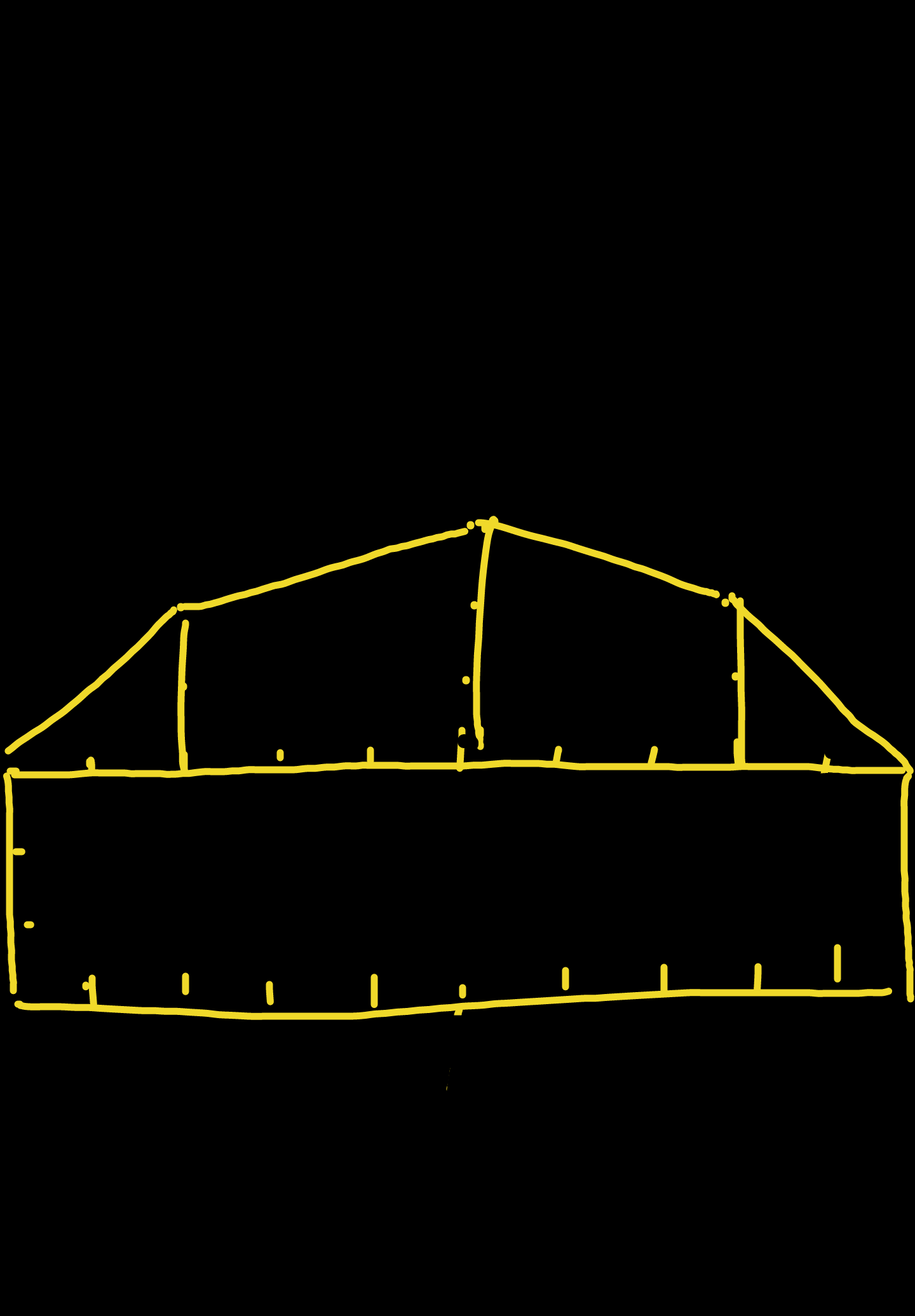

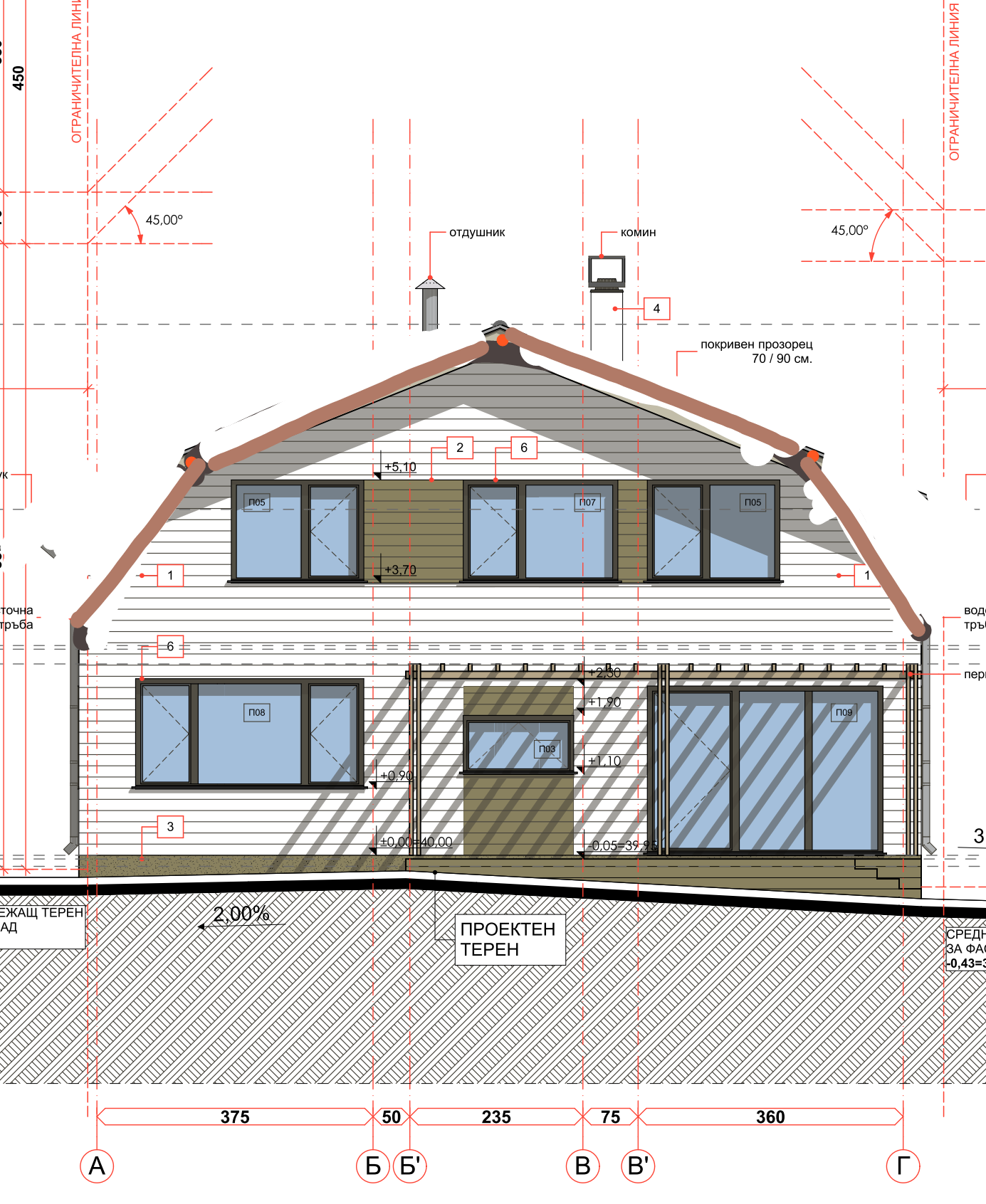

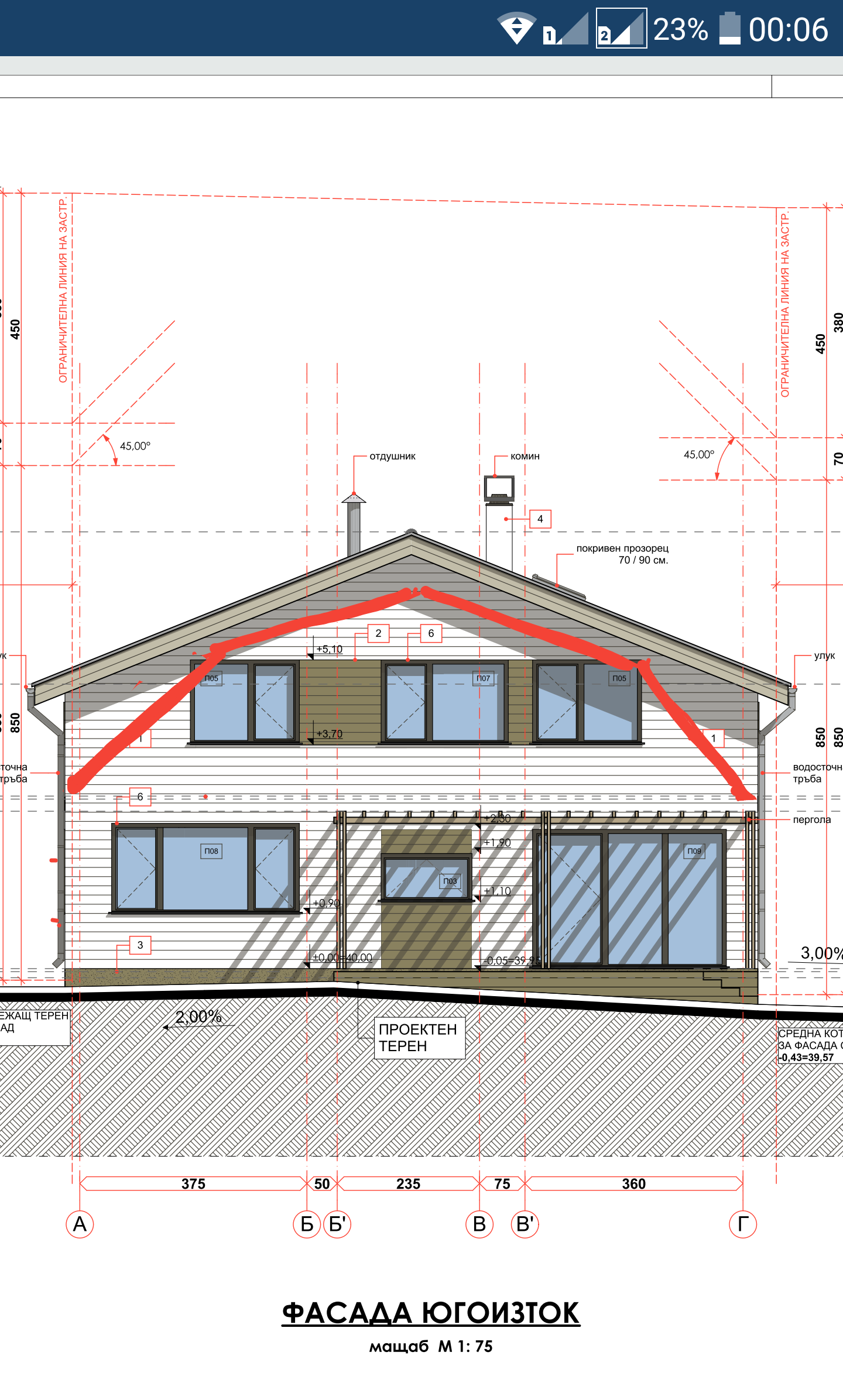

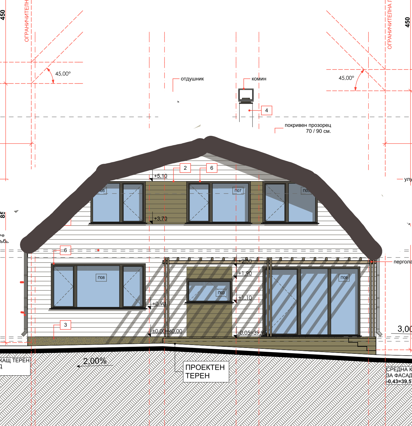

tangarov написа:
Това е ситуация, подобна на моята. Плоча 10х10 м., надзидове 1,50м. (толкова е допустимото по ЗУТ), двускатен покрив с керамични керемиди.
Също препоръчвам стоманобетонни колони и столици.
Всъщност и аз навярно така ще го направя - по проект и аз имах такива гррди + бетонните столици. Мислех, тези да отпаднат, а да запазя столиците, но май ще е по-добре да направя само такива греди и върху тях да направя по две столици на скат. Дори се замислям за метални столици?
А някой правил ли е подобен покрив:
Струва ми се функционален, но малко ме притеснява визията върху квадратна къща... Интересно ми е и детайла на чупката - навярно битумни керемиди трябва да се използват?

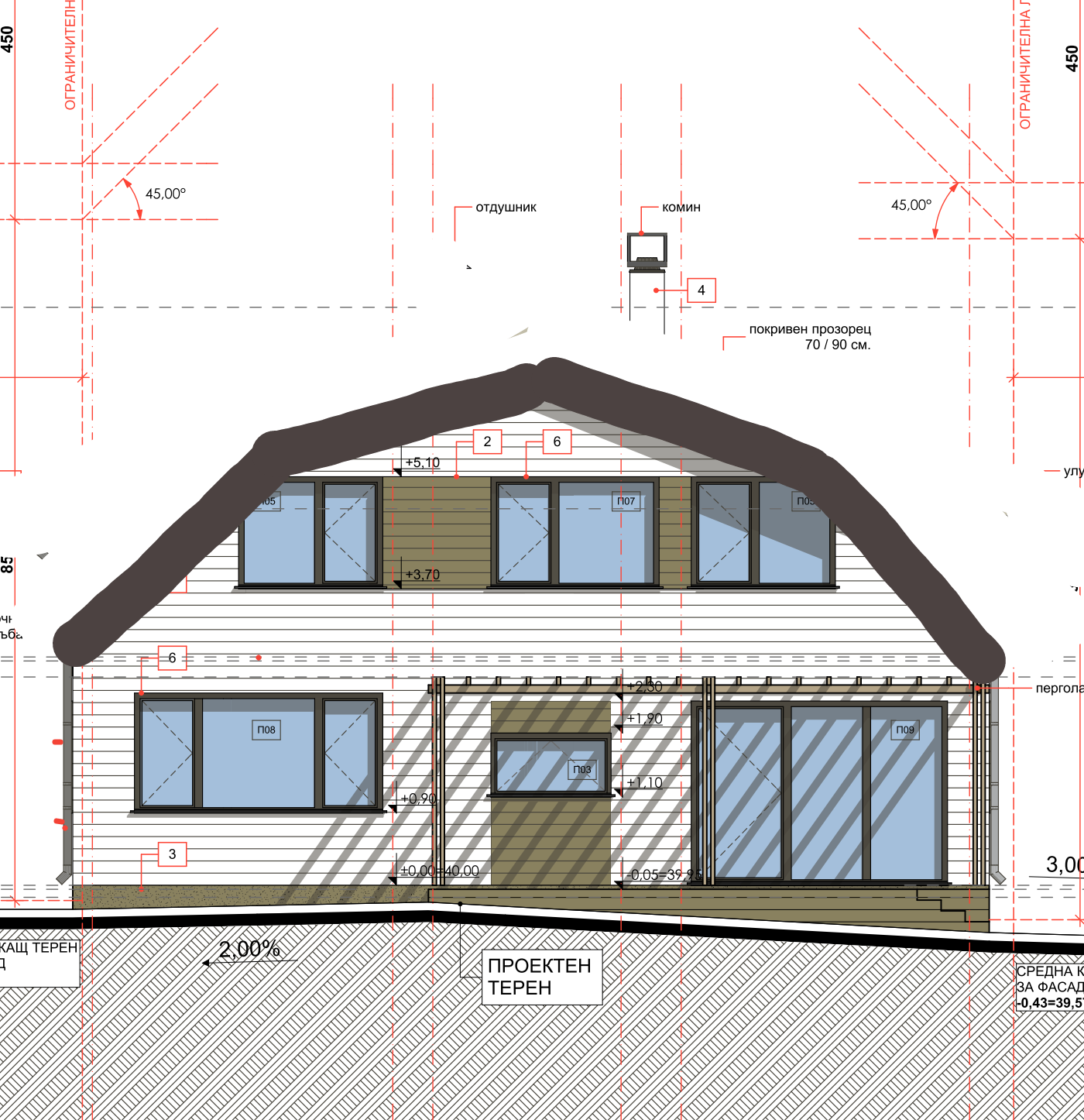

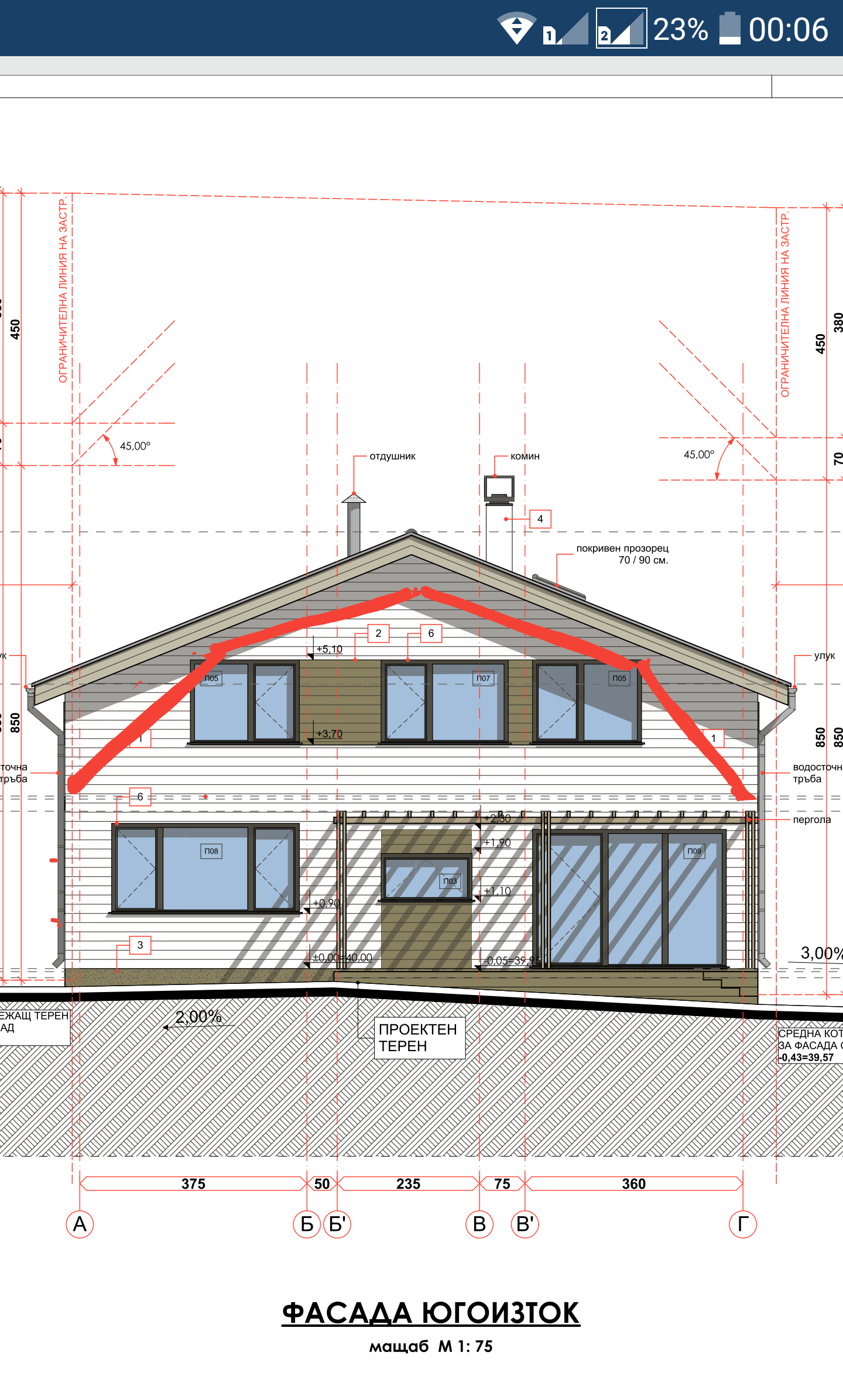

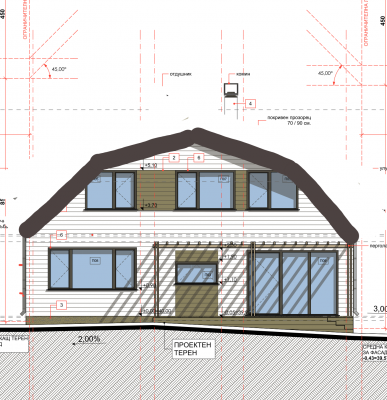

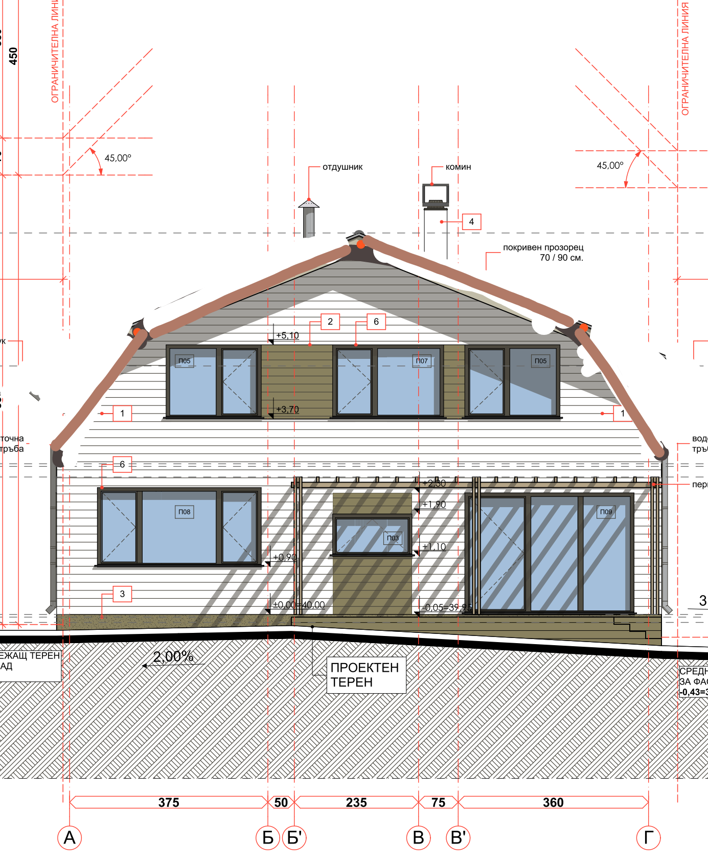

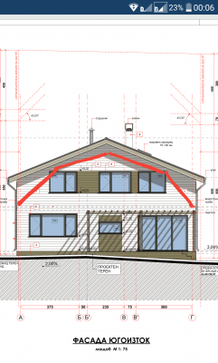

Дали ще успея да докарам визия? Ще поразчупя прозорчетата на втория етаж...
Иначе функционално ми се струва добре за моите нужди - чупката я обмислям на около 2м навътре да вдигa около 2м височина. В чупката примерно да е едната столица (поповете през около 2.5м или пък метална столица с колони на около 3.5м). Евентуално може и някое странично изпъкнало прозорче да измисля, ако не оскъпи много. Билото на 3.5м дали ще е достатъчно като височина?
Малко ще трябва да направя по-ретро стил (хамбарски :-D), но мен ме кефи - ретро, индустриален някакъв - с капаци на прозорците, вътре масив и желязо - по грубичко...
Tsilkov - майстор
Сложен въпрос ми отправяш - не ти знам къщата, нуждите и желанията. Функционално губиш малко площ - поне по това което си показал на картинката, защото крайните парчета няма да се ползват. Ако те кефи и не ти трябва тая площ, няма какво да се чудиш - прави го.
Не знам как ти е надзора и общината в която строиш, но това се води "промяна на инвестиционно намерение по чл.154" - заобиколимо но го съгласувай с надзор+проектант после да нямаш драми с документите.
surfthesummer - специалист
Благодаря ти! Това предполагам ще е най-удачно/лесно да се изпълни с битумни керемиди - нещо читаво от сорта на IKO Cambridge? С полимерни предполагам ще е проблем чупката... Металните много ми харесват, но тук в Бургас не знам кой би могъл да го направи, както трябва...
А, ако трябва да я правя тази "промяна на инвестиционно намерение по чл.154", сложно ли е много? Пак ли всичко нанов с документите?
Tsilkov - майстор
Тази чупка е най-лесна с битумните, макар че и с обикновенни става. На ската с малкия наклон сложи самозалепваща мембрана за всеки случей.
Чл.154 е пак наново всичко в общината. Постарай се да "убедиш" надзора и проектантите да го избегнеш.
