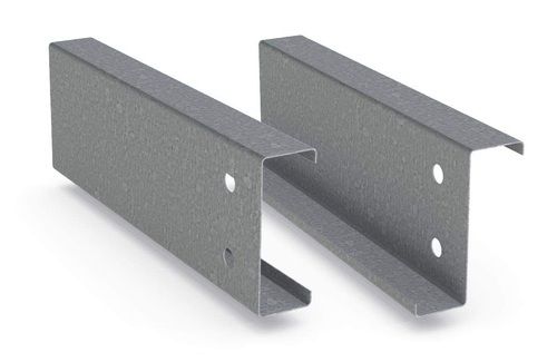

Здравейте :) . Фермата я изработих от електрозаварен профил 100х100х4 мм. Фронтоните са от стоманобетон, като заложих в тях железа за връзка със столиците. Те ще са поставени през 1 м , като разстоянието от фронтоните до металната ферма в средата е 5 метра. Какъв профил да ползвам за столиците ? ( Студено огънат профил 100х50х3 или 80х40х3 ) Благодаря на всички които дават мнения :) :drinkers: .
Да кажем 120х60х4 (5.2 кг/м), изчислено със сняг 1.11 kN/m2 за Варна.
Вариант 140х60х3 (4.5 кг/м), не препоръчвам 3 мм тънки профили, капризни са за заваряване.

Соб. Тегло- столица 6кг/м; ламарина 6кг/м; 6+6=12x1.3=16кг/м; Сняг за Стара загора- 112кг/м2х1.4=160кг/м2х1=160кг/м; Допускаме, че искаш да имаш възможност, да се качиш на покрива, когато има сняг- 75х1.3=100кг/м2 : 5=20кг/м. Общо 16+160+20=200x0.95=190кг/м; Огъвация момент за столицата е приблизително 600кг/м и ще ти трябва такава с min. Wx=30cм3. Руди вече ти е предложил 120х60х4 с Wx=32.64см3.
BLUEPUPIL-2 - специалист
Тези са най-икономични за столици!

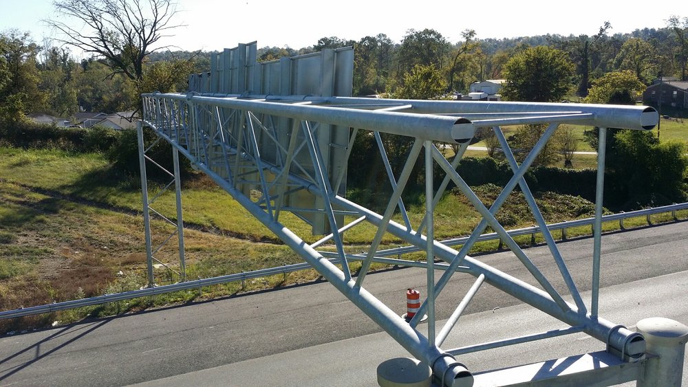

Здравейте, след рязка смяна на концепцията решихме покривът да го направим метален.. щеше да е с колони на билото, но нещо ми се върти в главата 12 метрова ферма и целия таван да остане отворен..
Имам налични профили 70х70х4... възможно ли е да се изработи ферма с тях, или две... всеки скат е прибризително по 100кв.м.
отгоре ще е термопанел 5-ца гофра.. с идеята да се насели от фотоволтаични панели..
Регион Пловдив.. за снега..
п.с. към билната ферма, ще има скатни ферми, че отвора е 5-6метра..

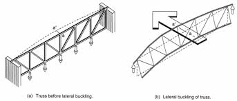

BLUEPUPIL - майстор
Един брой билна ферма на 12м е супер.
Ама нека да е „двойна“- box, понеже няма
нужда от укрепване с-щу измятане- lateral
torsional buckling.
Купи си 4бр. х 12м профили и
почвай да режеш 70х70х4.
resistbody - майстор
Аз профилите ги имам, но са 8бр по 6м
Диагоналите може ли с друг размер, че гледам тая е с по тънки диагонали
Едит: има ли смисъл от двойна ферма след като е спънато перпендикулярно към пояса на къщата ?
Ще го разделя на секции с 45градуса наклон, та ще бъде подпряно на доста често..
Баща ми нещо не е сгласен иска да увелчиаваме гредите.. та ферма 100х80х30 с пречки 60х60х3... ми се върти в главата... или 120х60х3...
Но нещо не обичам да рискувам или да разхищавам скъп материал в момента чета това..
