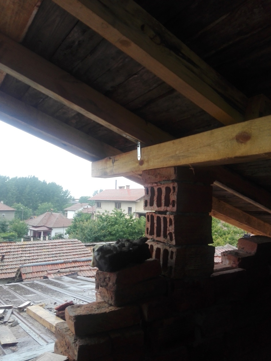

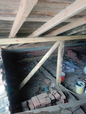

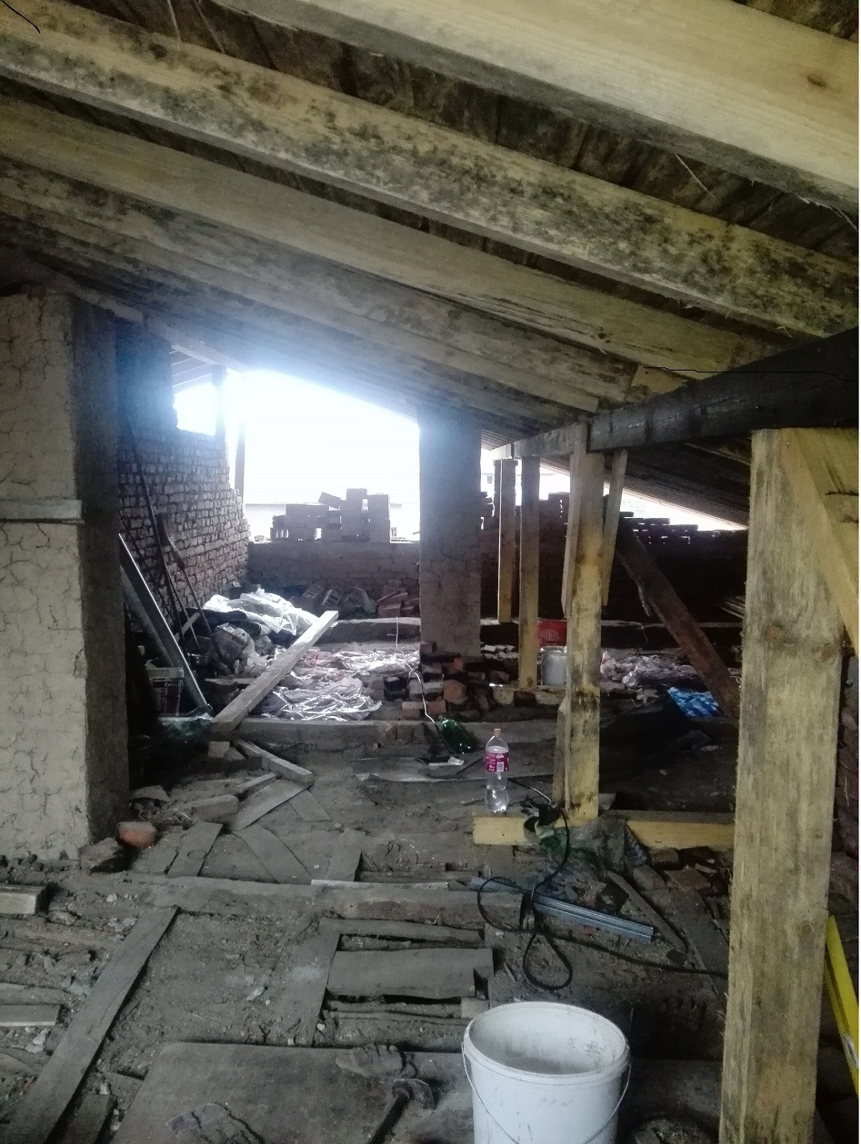

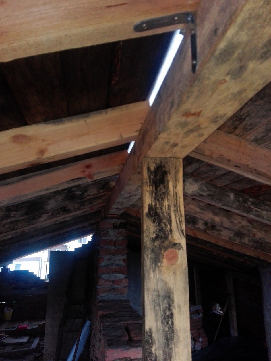

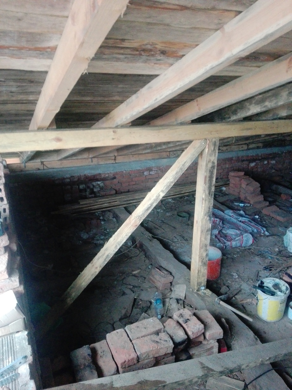

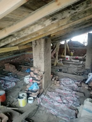

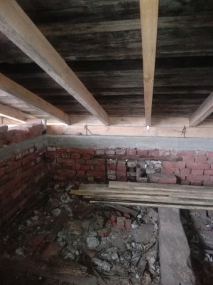

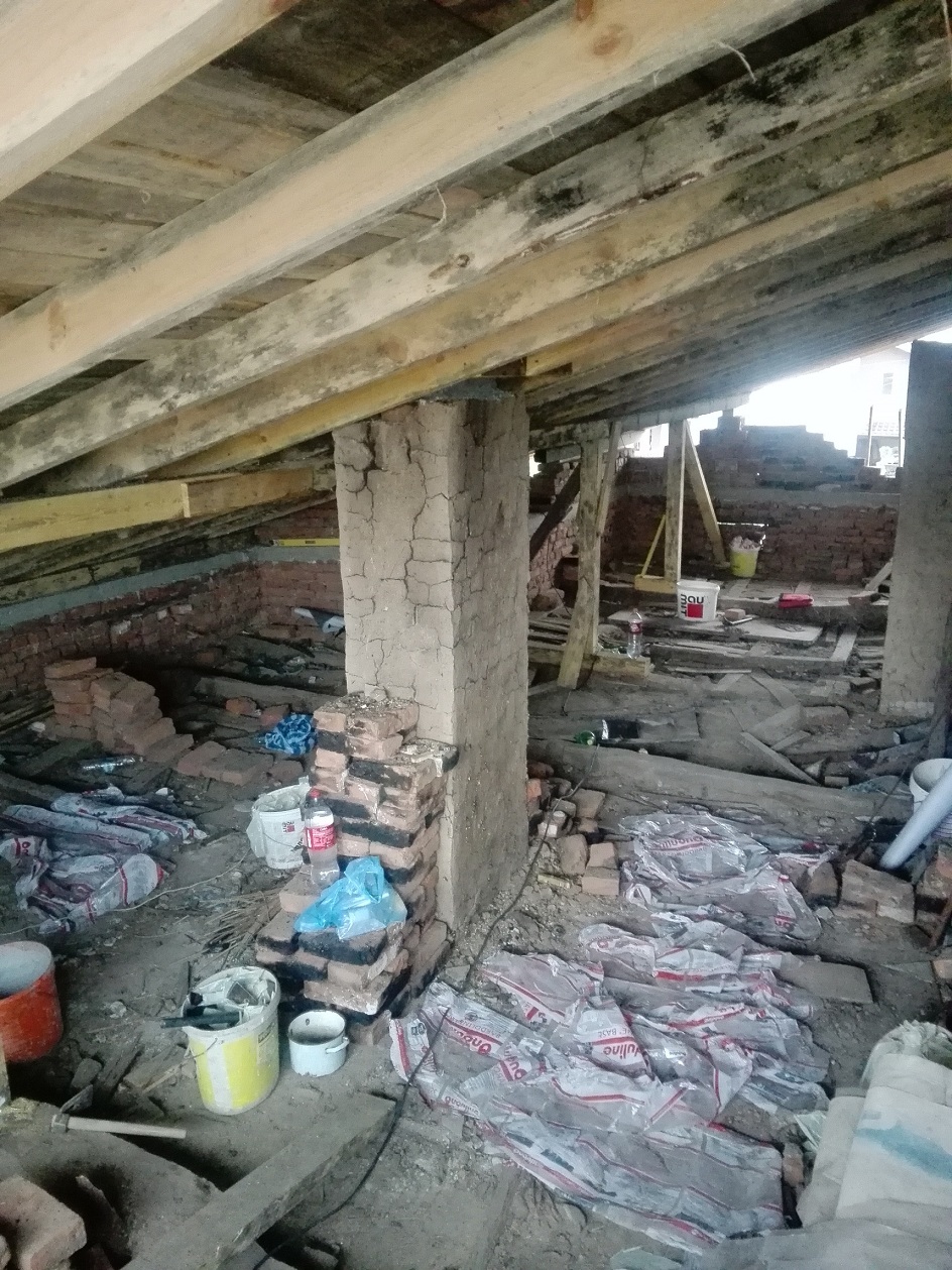

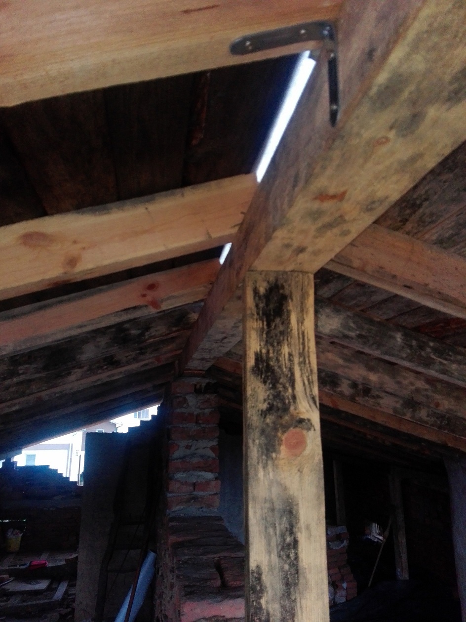

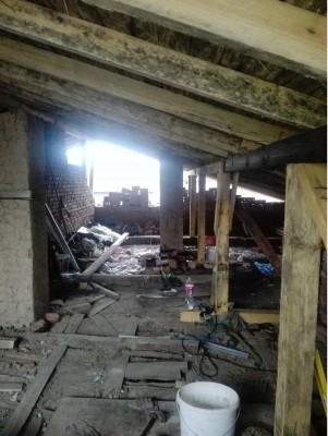

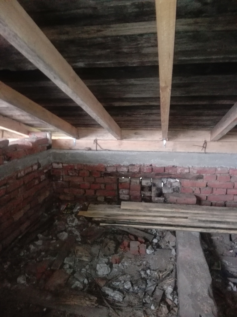

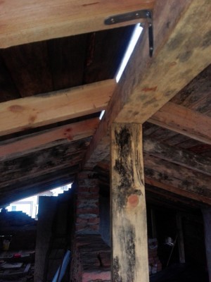

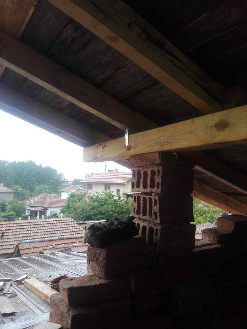

Пояс ще се прави няма зна4ение дали ще го преправяме или ще остава същия,но надзида май ще е само в скъсените краища за 4етирискатен .
Чираче написа:Какво имаш в предвид вместо бетонен пояс?chapara написа:За нов четирискатен покрив трябват сумати надзиди по краищата, съответните армирани бетонови пояси за да се запазят наклоните, ако ще е отново с керемиди, после следва оправяне на нарушената фасада. Тези неща трябва да ги знае питащия, защото другото са празни приказки.Кой е казал, че задължително трябва да се прави с тежките и несигурни железобетонни конструкции? Аз предложих друго, но закостенелите мозъци не могат да го проумеят.
