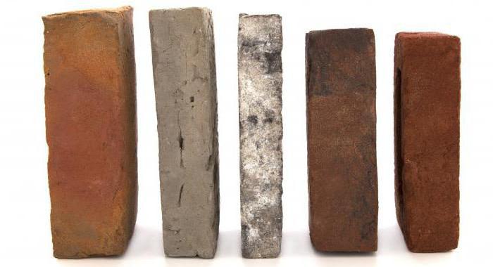

Здравейте. Използвам темата за малко страничен въпрос свързан с избор на тухли за един проект като на снимката. Какви тухли ще са най-подходящи за целта? Целта е по-скоро естетическо изпълнение. Гръцките единички дали ще бъдат подходящи за това или трябва да търся български? Съгласен съм и на стари единички, ако на някой в/до София му се намират. И какъв материал да използвам за зидането им? Нямам никакъв опит със зидане, но това не ми изглежда много труден проект за да се пробвам.
naster - майстор
Може със стари единички и варо-циментов разтвор да се направи - тъкмо ще има по-автентичен вид.

Ей такива искам да има на пазара!
