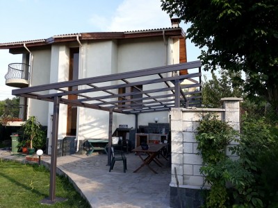

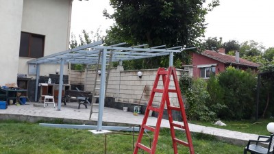

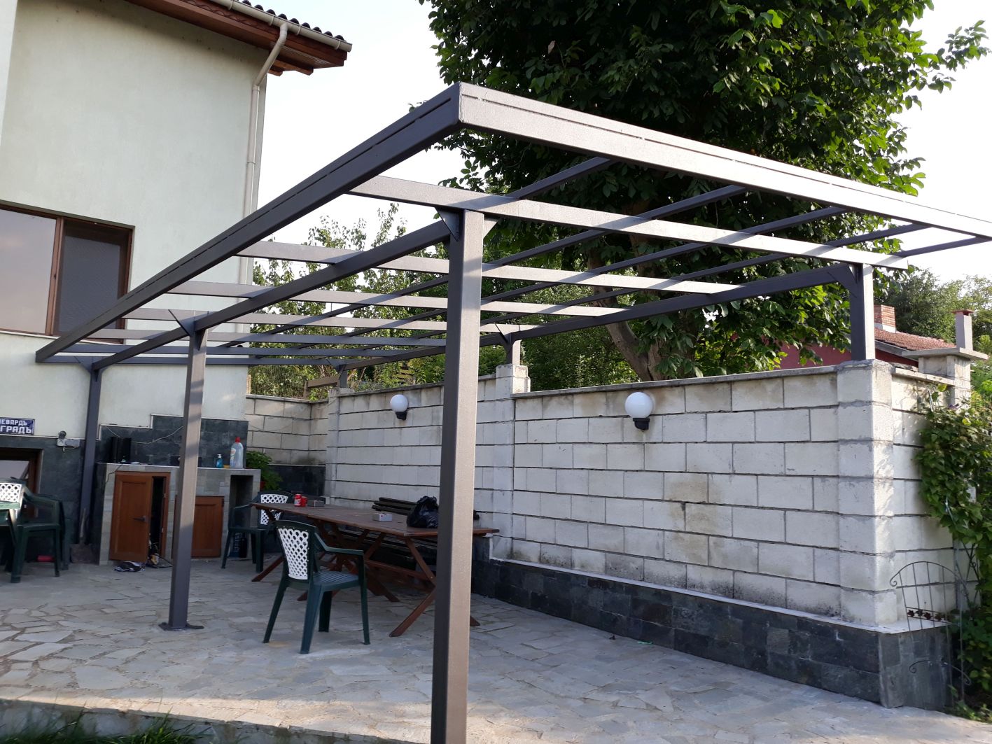

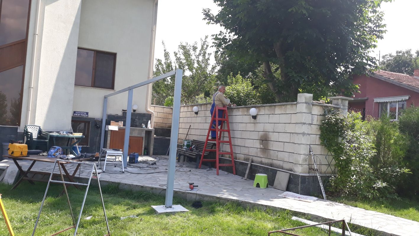

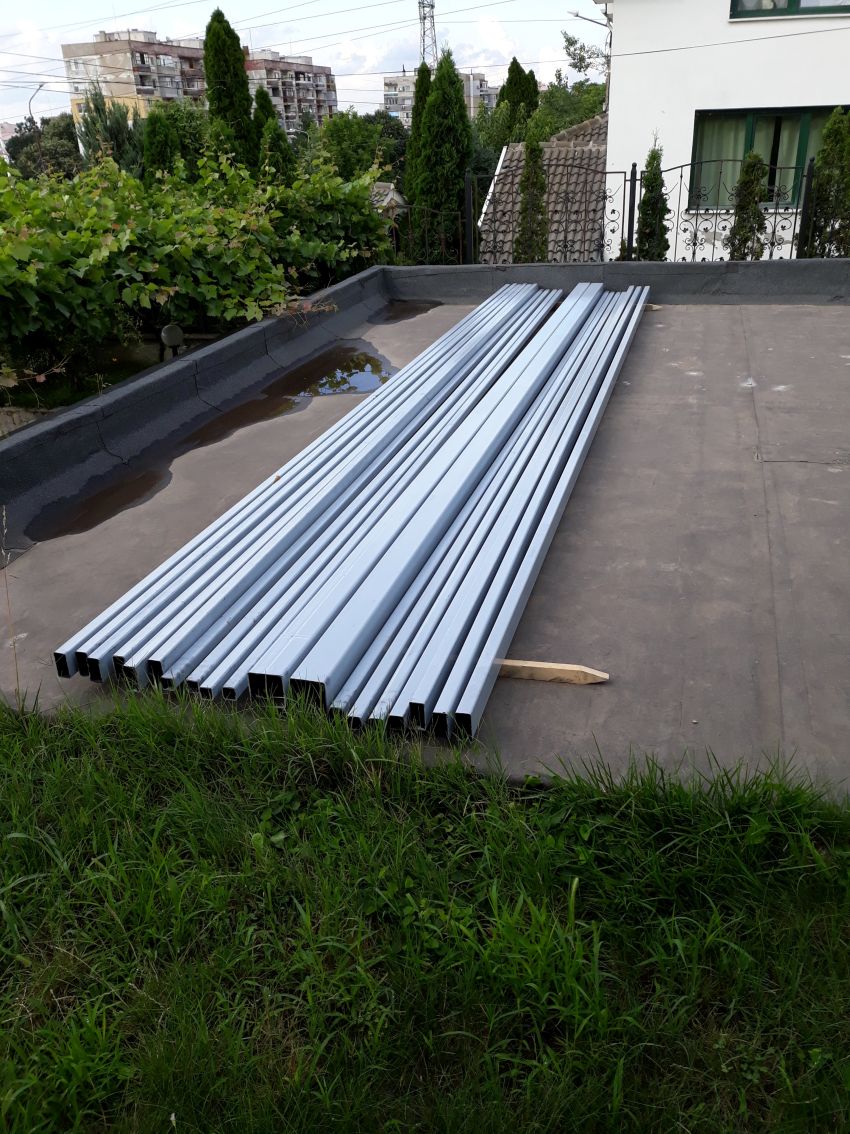

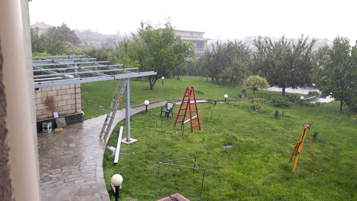

И аз съм за метала. Миналата седмица сковах подобен навес ама с електрожена. Купих 500 кила желязо и го боядисах с протекта една ръка.
После копнах една основа за колона 50х50х70. На 70 сантиметра ми излезе здравото. Изчаках 2 седмици да събере якост.
После посмятах малко, разчертах и го почнах.
На първия ден в края беше това.
На втория го довършихме. На третия и четвъртия го боядисах с тъмно сива към черна матова чак грапава боя, и сега чакаме за евтини сандвич панели.
Получи се с размери 8х4.20.

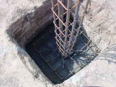

nas123 написа:Единственият проблем в случая е изливането на единичен фундамент, както BLUEPUPIL каза. Това е така наречената пета, нали?При изцяло дървена (разбирай - по-лека) конструкция на навеса, ако плочата отдолу е армирана и бетонът й е качествен, можете спокойно да я ползвате като основа. Стъпки под дървените колони пак ще има, но върху плочата - отлети от бетон или иззидани от готови бетонни блокчета (аз съм правил такива от 2-3 тротоарни плочки, слепени с хидрофобен циментов разтвор една върху друга, с плътно запълнени фуги; може и от бордюрни блокчета). В този случай стъпките служат, освен да преразпределят товара равномерно върху по-голяма площ, и да отделят дървената греда от земята, респ. влагата.
Т.е., за да направя този фундамент, от мен се изисква да разбия 14 см плоча (в края до гаража е дори 23 см, поради лека денивелация на терена) и да излея тези големи стъпки. Правилно ли съм разбрал? Ако е така, то това се очертава като най-големият проблем (или не?!)

Ако се връщаш на варианта дървени колони и греди,
пак ще ти трябват единични фундаменти - стъпки.
Стъпките ще са ти троблем, както на всички, които
се сещат да правят покрив след като на бетонирали
площадката. Не че няма да срещнеш масово навеси,
стъпили в бетоновата настилка, но не бих го препоръчал.
Някъде вместо стъпки биха ползвали дървени набивни пилоти,
ей такива винкели или нещо такова: "земен винт".
Надеждността на пилотите силно зависи от почвата.
По-просто и надеждно е изпълнението на наклонените подкоси.

ср авг 29, 2018 10:59 ambrick написа: При изцяло дървена (разбирай - по-лека) конструкция на навеса, ако плочата отдолу е армирана и бетонът й е качествен, можете спокойно да я ползвате като основа. Стъпки под дървените колони пак ще има, но върху плочата - отлети от бетон или иззидани от готови бетонни блокчета (аз съм правил такива от 2-3 тротоарни плочки, слепени с хидрофобен циментов разтвор една върху друга, с плътно запълнени фуги; може и от бордюрни блокчета). В този случай стъпките служат, освен да преразпределят товара равномерно върху по-голяма площ, и да отделят дървената греда от земята, респ. влагата.И почвата под колоната, като замръзне и почне да повдига и накланя така импровизирания фундамент, какво ще стане? Връзката колона-греда ще се поразхлаби. Ако пък отдолу проникне вода и тя като почвата реши да позамръзне, положението ще стане предаварийно.
