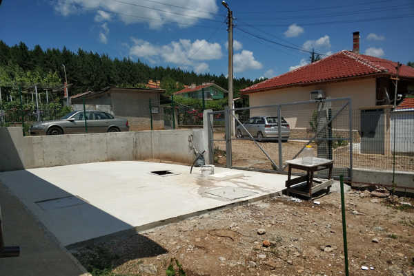

ср юни 26, 2019 3:10 pmBLUEPUPIL-2 написа:
Ама подпорната стена си я бива!
На 20 метра дворче имах 2 м денивелация от север на юг.
Понамалих я малко с цената на подпорна стена от север.
Откъм пътя бетонът е не повече от 60 сантиметра (както пише в закона).

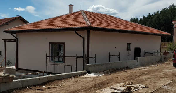

ср юни 26, 2019 3:32 pmVLADO66 написа:
Разпределението е перфектно, единствено дневния тракт малко ми малее,
но то е въпрос на виждане и финанси.
Прав си, въпрос на бюджет.
Не само да се направи, а и да се обзаведе и поддържа.
Дневната е 7,90 на 4,00 м - има място за всичко.
За постоянно ще живеем двама, синовете и снахите -
добре дошли, дай Боже и много внуци! Все ще се съберем.
Лятото под асмата ще има по-голяма дневна.
Зимата ще се топли по-лесно.

kabakumcho - специалист
ср юни 26, 2019 10:59 amРуди написа:
Отгоре се заформя таван - към 40 квадрата може да се ходи прав,
стълбата е разтегателна, отвор 70/120.
Оставил съм място за градинска барака за инструменти, в дъното до
подпорните стени, а по-напред (тухлената ограда) е мястото за
дворна чешма и барбекю. (Не се събраха в бюджета, ще изчакат.)
Браво, много добре замислено, адмирации за изпълнението.
За мен дневната и спалните са с отлична големина. Може би щото и моите са подобни :)
Единствено верандата можеше да е по-голяма, лятото вечерите се прекарват там, а и бараки навеси и прочие ще са нужни, ама те могат да се добавят на по-късен етап.
Още веднъж поздравления.
BLUEPUPIL-2 - специалист
Ако това е единствената улица на която има излаз и при наличието на подпорна стена, къде е портата или как е реализиран достъпа?
Gadnyara - специалист
И все още неотговорил на предния, още един въпрос:
Как е решено ОиВ?
Във връзка с въпроса, липсва техническо помещение (което съм свикнал да имам, не че е задължително).
Руди - майстор
Парцелът е на две улици, по северната е подпорна стена,
влизането е от изток. Пешеходна и плъзгаща автомобилна врата, като
съм оставил кабели някой ден да я автоматизирам.
Там е и площадката за паркиране на 2-3 коли, отдолу и без това
са изгребната яма, водомерния възел и дренажна шахта.
Централно отопление не е предвидено. Ще се топлим конвенционално,
с електрически конвектори и климатици. Предвидил съм комин за
камина, по-скоро с празнично-декоративен характер.
