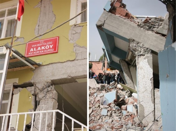

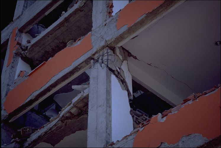

Зидарията носи плочи в ниско сеизмизни райони!

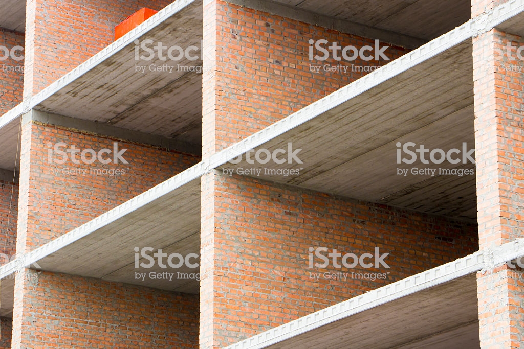

Тухлена носеща зидария от Индия, плюс ст. бет. колони и шайби във вътрешността, да поемат хоризонталните сили!

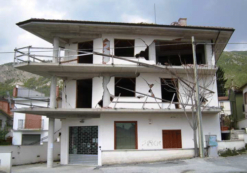

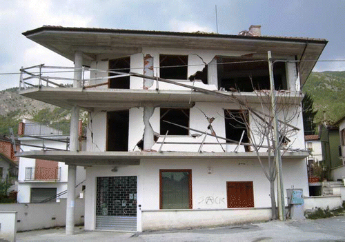

Ето ти две сгради, едната доста наподобява твоята мисля че са от Италия 2009 L'Aquila М почти 6.
Hoвoceлckи - майстор
Ти нещо се шегуваш ... със себе си?
И двете сгради са с колони!

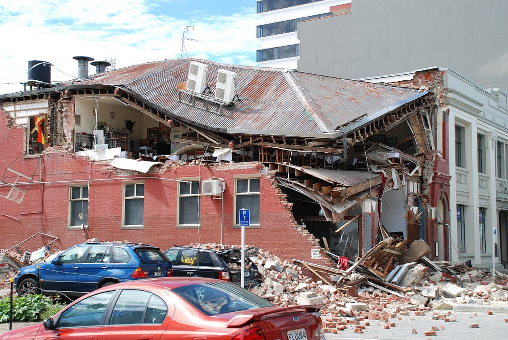

На втората не е ясно къде й е плочата и причината да я няма. Да не е било гредоред? А липсата на покрива може да е по куп причини различни от земетресение? Последната снимка е от Испания и земетресението е било 7,8 по Рихтер. Показва как стоят нещата 5 години по-късно. Като да е имало "леко мародерство" ... И точно се оборваш сам - какво от това, че е имало колони?!
Изобщо показваш "нещо си". Задавах конкретни въпроси, ти все друго отговаряш. Малко като "краставицата ..."
BLUEPUPIL-2 - специалист
пон юли 22, 2019 7:36 amHoвoceлckи написа:
Едната е силно преувеличено да се каже, че има истински колони!
Няма такова земетресение в Испания. А при магнитуда, дето си дал конкретното къще трябваше да е на земята, че дори и частично под нея, в някоя голяма пукнатина.

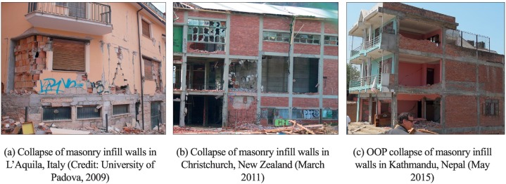

Hoвoceлckи написа:
Това с отливането на бетонни плочи вместо гредоред се практикува не от вчера... Дали къщата става по-уязвима или по-здрава? При положение, че железобетонният пояс е по-скоро изключение в масовото строителство през онези времена, плочата своеобразно връзва стените.

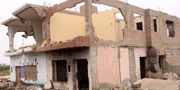

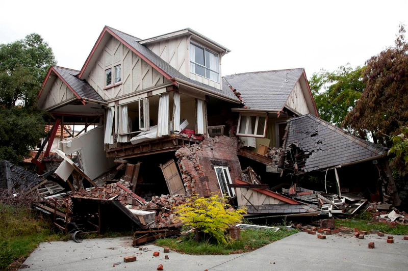

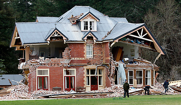

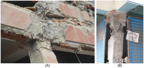

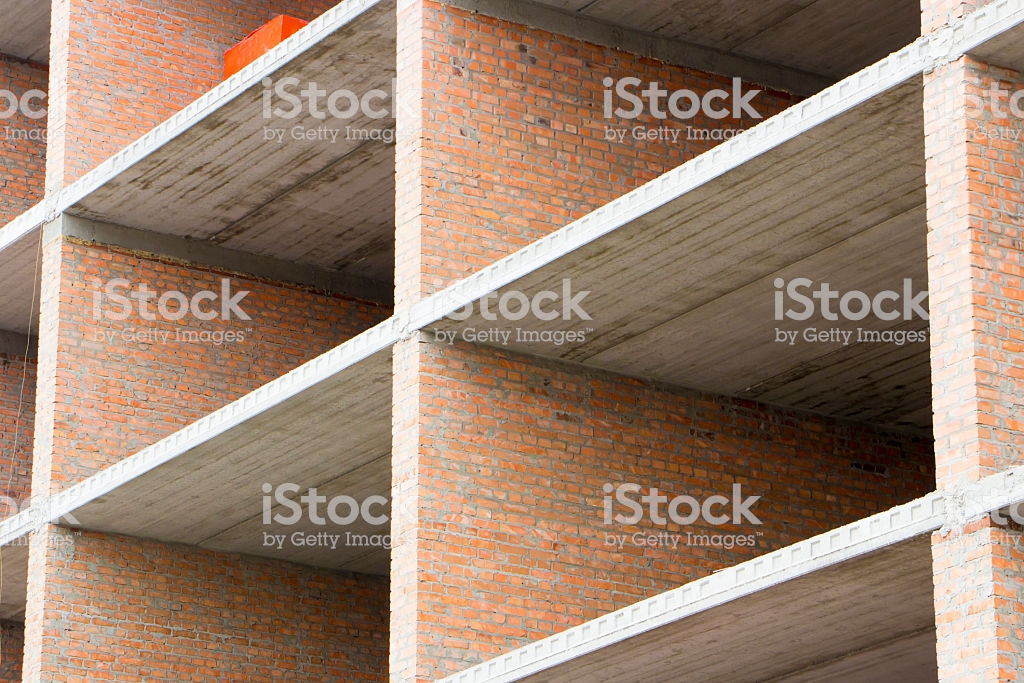

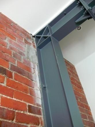

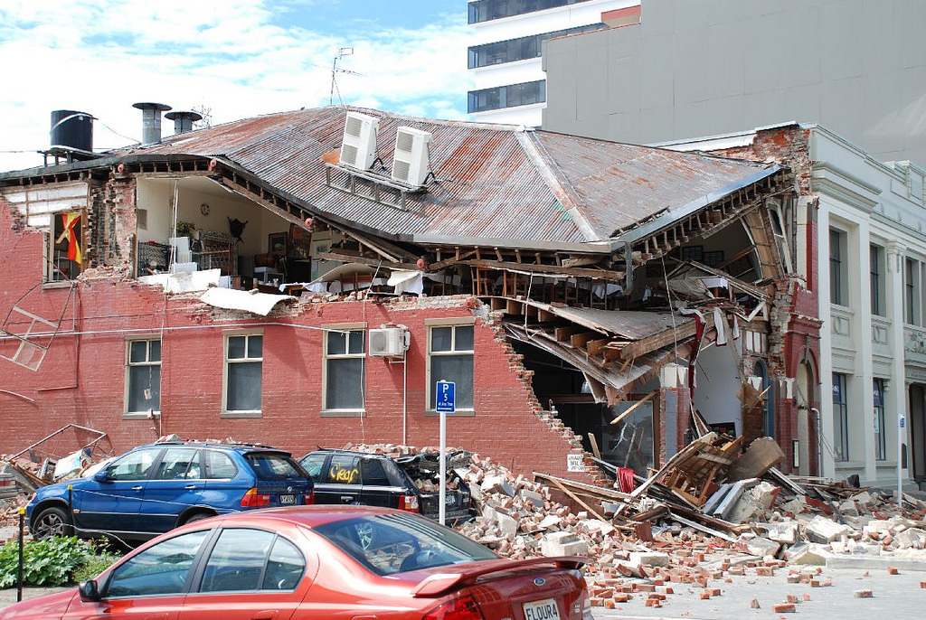

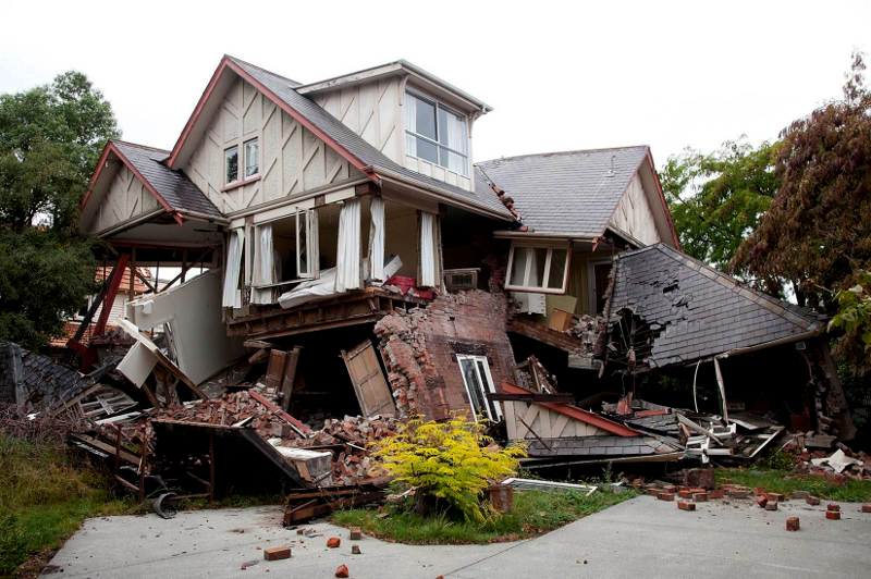

Ето ти уж, вързани стени с колони и греди от Италия, Нова Зеландия и Непал:
На страница 2 допуснахме, че 10см плоча за 100м2 с всичките му товари и коефициенти е 55 тона. Реално можем да очакваме съвсем правдоподобните 20% от това тегло, да се превърнат в хоризонтална сила, при умерено до силно земетресение на ниво горна плоча и кота 5.5-6м. Това са 11тона. Долната плоча също бута. С колко? Да речем с 15%, което е още 8 тона на нивото на плочата на кота около 2.8-3м; Като прибавим теглото на стените и покрива, цифрите стават доста обезпокоителни.

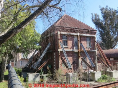

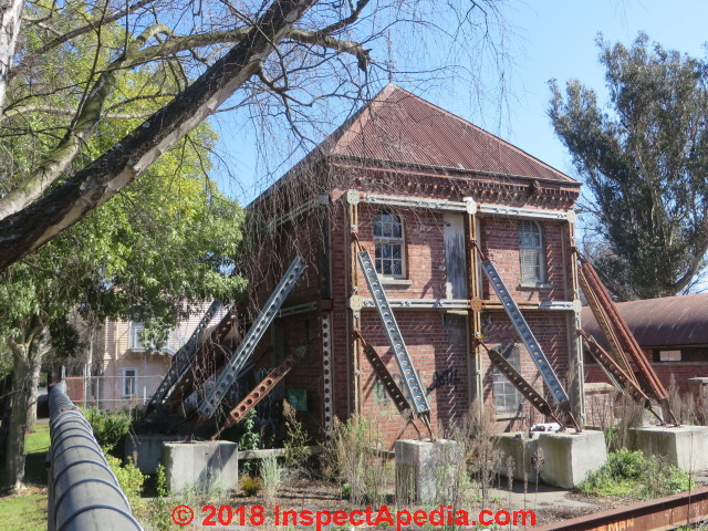

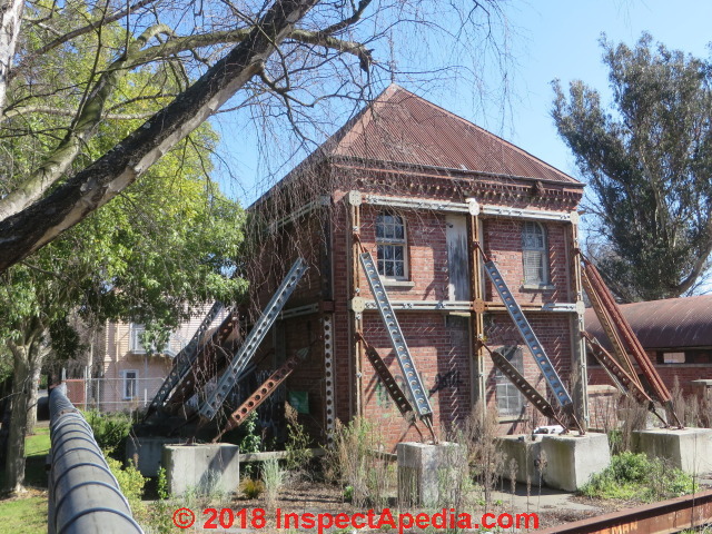

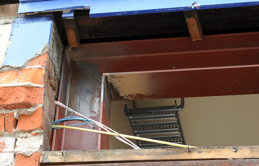

Ето ти снимки да видиш, как укрепват носещите зидарии!
От изложеното до тук, сам би могъл да прецениш, дали твоите стени ще се справят с товара от плочите и всичко останало, когато част от него се трансформира от вертикален на хоризонтален, при положение, че дори къщи със ст. бет. колони и греди не са се представили добре!
