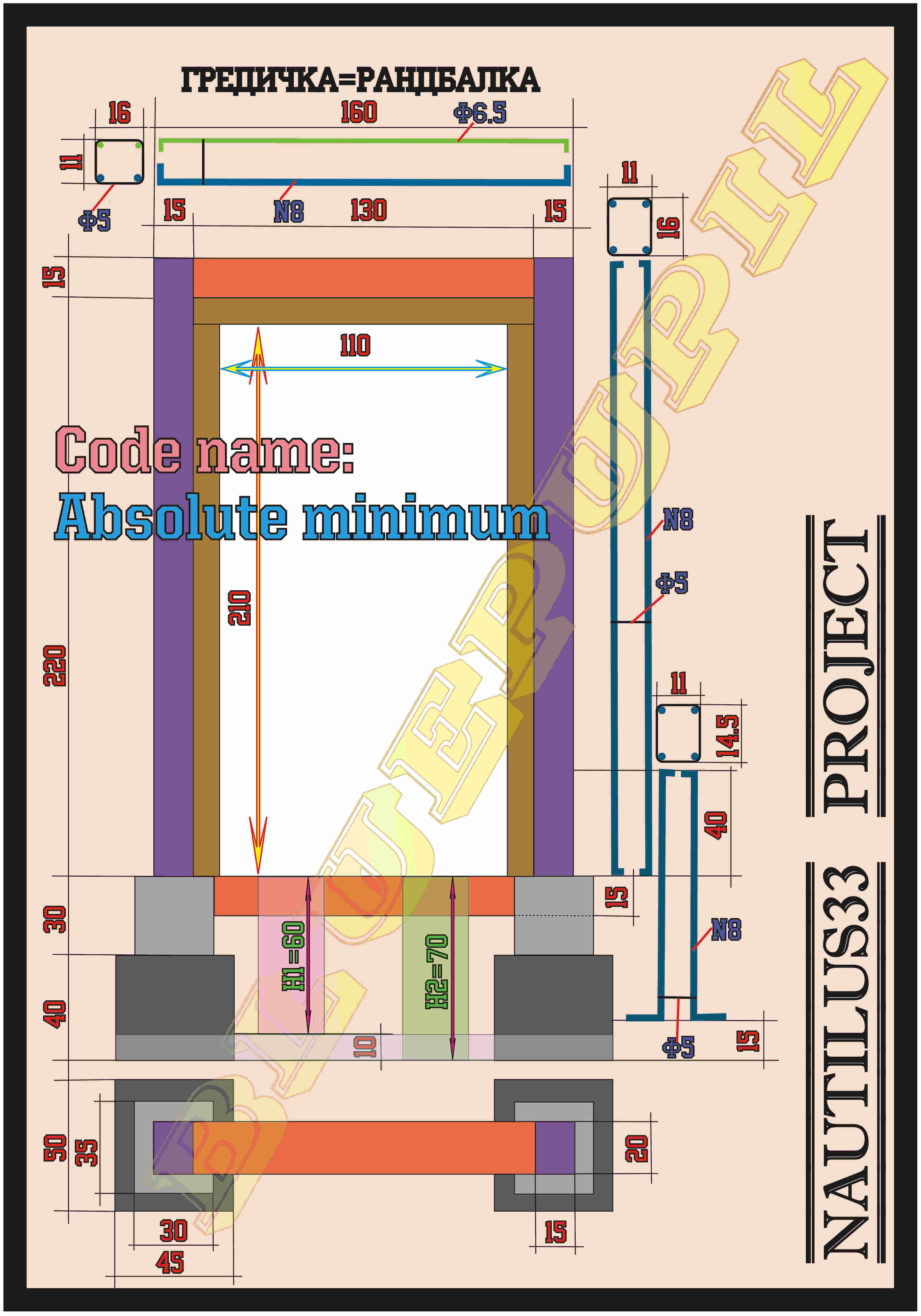

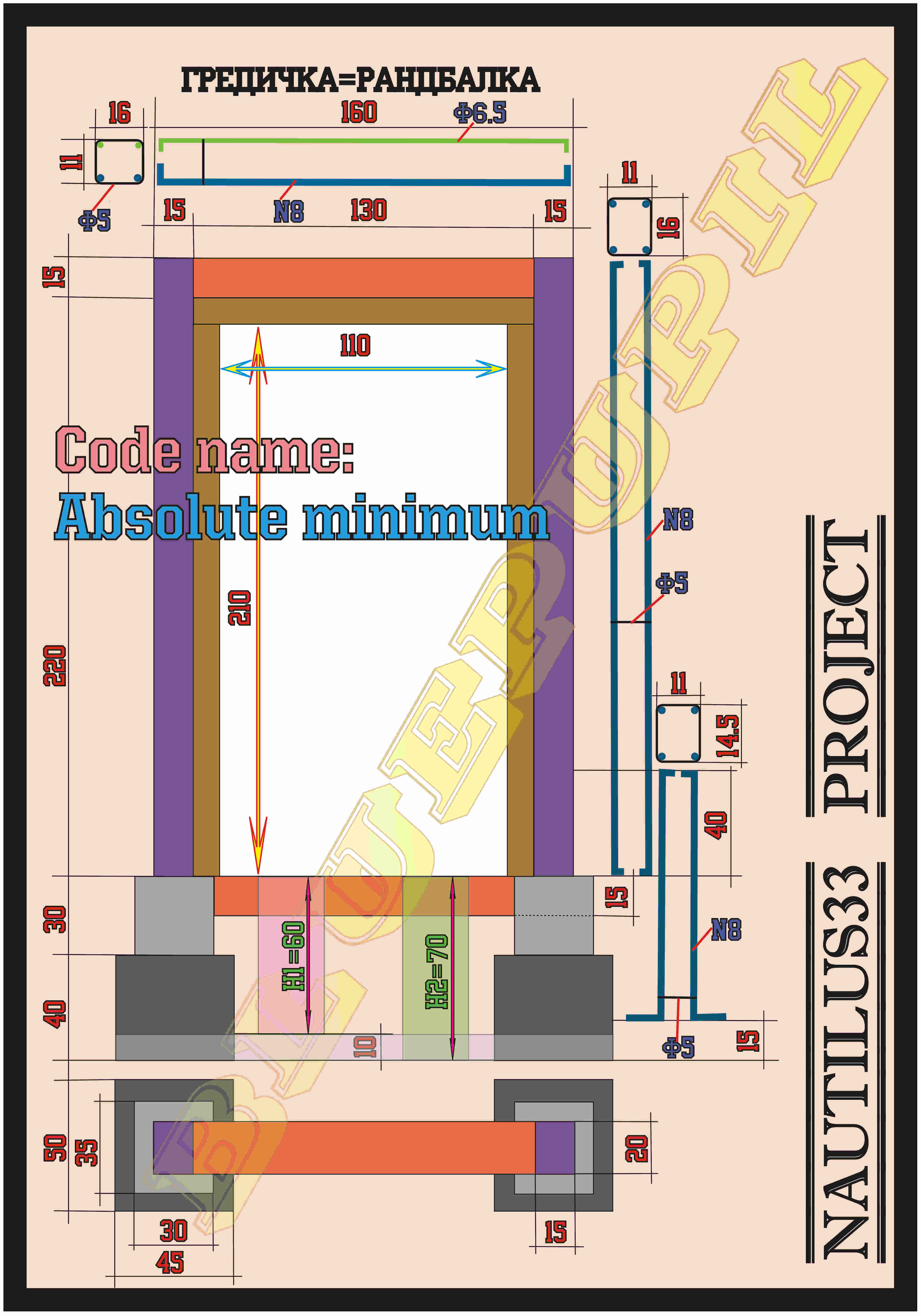

Руди е дал правилното решение. Обаче, тъй като винаги има подсвиркване, че не става дума за небостъргач, ето една интерпретация, която дава абсолютният минимум за напречното сечение (размерите) на стъпките, колоните, рандбалката, гредичката и мин. диаметър на армировката.
За да бъде дълбочината на фундиране в унисон с идеята за минималистичен дизайн, за южна България с изключение на планините и високите равнини(котловини), може да бъде намалена от 70 на 60см.

BLUEPUPIL-2 - специалист
чет авг 08, 2019 2:49 pmшоп написа:
А колоните няма да килнат на никъде, защото отгоре са премостени, а странично тръгва дувар 2м от бетонни тухли.
Премостени са само в едното направление!
чет авг 08, 2019 7:39 amnautilus33 написа:
Тухлите са широки 15см, а основата мисля да е 20см широка. Ако я пусна цялата на 80см дълбочина ...

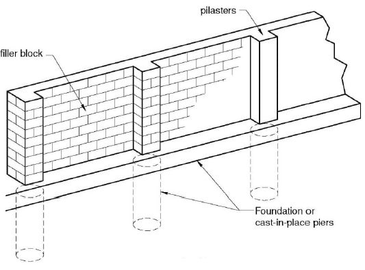

20 см широка основна фуга на ивичен фундамент е напълно безсмислена! По-добре изливни пилоти само под колоните с мин. диаметър от поне 35 см за ограда с ширина от 15см.
nautilus33 - майстор
Тези изливни пилоти задължително ли трябва да са с цилиндрична форма или може квадрат? И ако го правя така, на каква дълбочина трябва да е останалата част от основата, между колоните?
Относно отливането на колоните за порта- ще го правя по чертежа на Руди. НО, да питам- мога ли да излея първо стъпката 60х60х30 и след като стегне след няколко часа или на другия ден да сложа кофража върху нея и да наливам останалото? Просто не се сещам за друг вариант, а утре мисля да изливам.
пет авг 09, 2019 4:49 pmnautilus33 написа:
Може!
Колкото искаш, може и на терена!
