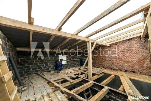

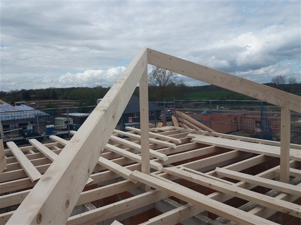

Ето 4-скатен с дървен гредоред.

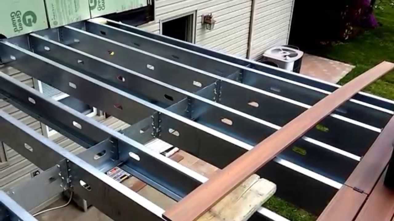

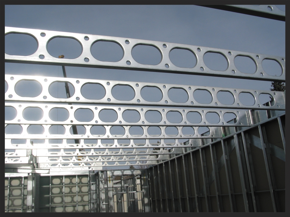

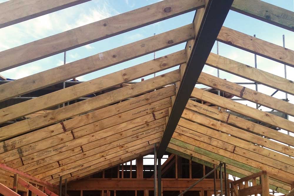

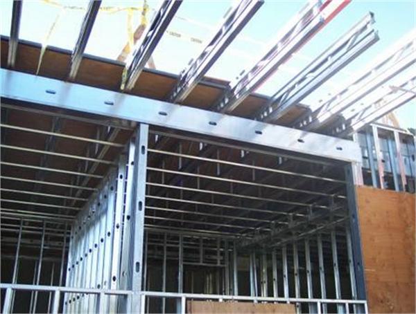

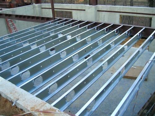

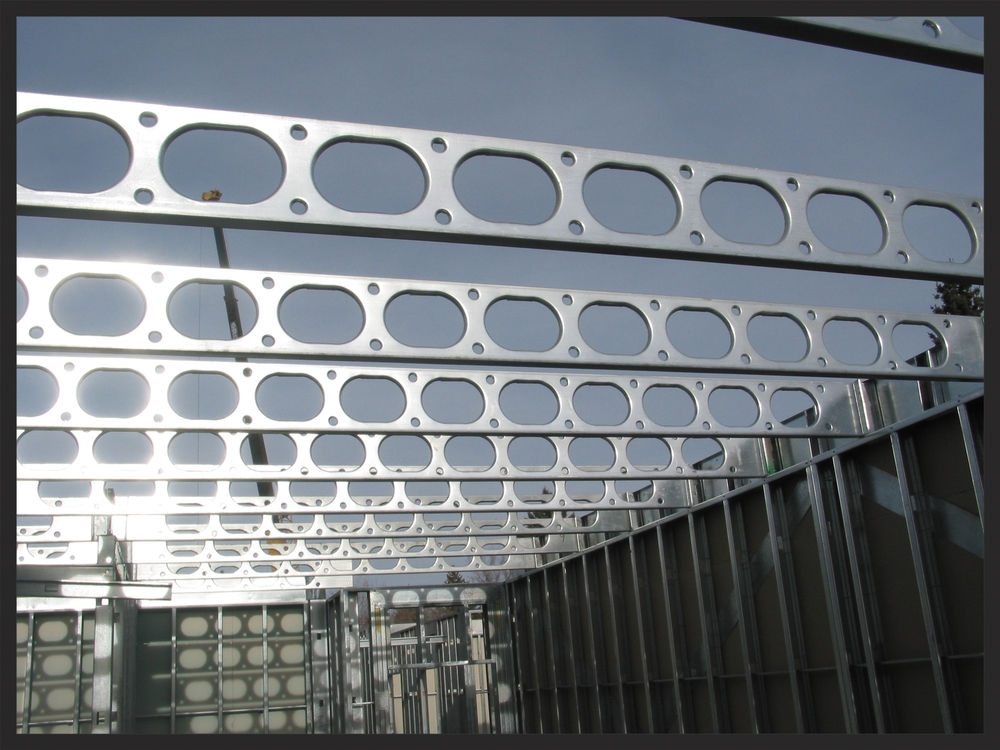

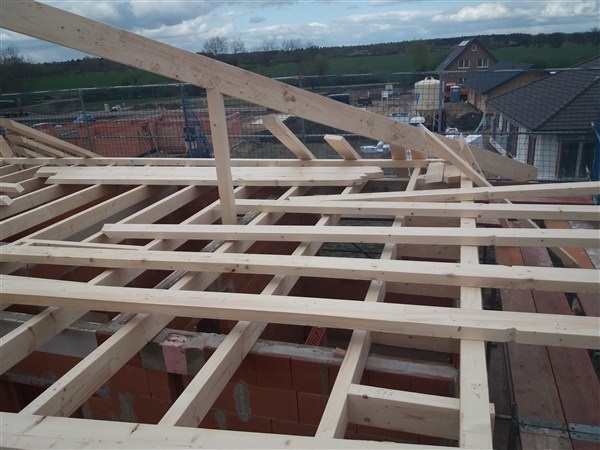

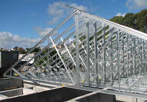

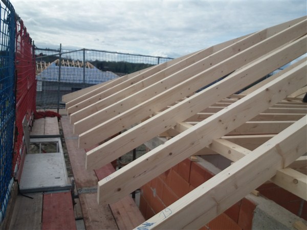

вт авг 20, 2019 3:44 pmВадим Владимиров написа: А как ще решиш въпроса с успоредни столица и метален профил? Той, колегата със снимките, хубаво те надъхва за метала, но на нито една снимка не е от България, нито пък има метален гредоред. Странното е, че на снимките гредореда му е дървен.Чакай малко! Недей да ги объркваш и замъгляваш работите, както преди няколко години, като най-накрая, напук на форумните правила, си изтегли и темата, в която имаше не само твои постове!!!
Не може да ти се разбере, кое не ти е ясно?
Стоманените греди при дървен покрив се слагат за главни греди на гредоред, върху който стъпват дървените попове и столици с или без посредничеството на второстепенни дървени греди (снимка-00-1) или направо се слагат за столици и отгоре дървени ребра (снимка-00-2). Идеята да правиш стоманен гредоред, само от главни греди през 100см, както си показал на твоята снимка е меко казано безсмислена! Как искаш да ти покажа такава снимка, като никой не прави такова безумие! Виж, ако става въпрос за тънкостенни профили тогава може, но нагоре обикновено и скатният покрив също е от стомана (снимка-00-3)!

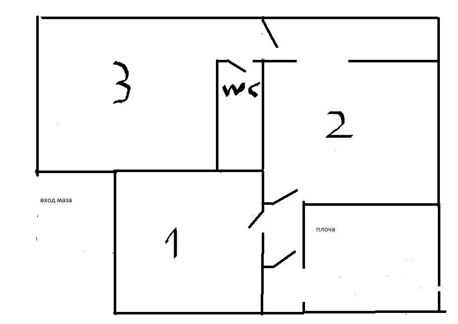

Това е чертеж,на въпросната къща горе долу приблизително.Минава се под плочата,вход и от там следват две врати за стая 1 и 2.Стая 2 е преходна и е трапезария с бокс,от там се влиза в стая 3 .Покрива сега е многоскатен с две улами.Изпълнението е лошо и ме дразни ,но това са успели да направят някога.Плочата си е поддала и ще трябва да се маха,за да успея да направя четирискатен покрив.Трябва да изправя къщата,тоест да направя 4 колони и да отлея нова плоча която да е свързана с пояса на гредореда.Който смятам да сменя,както и да усвоя входа на мазата,тоест да стане правоъгълник.Другият вариант,е да се мисли да стане вилен с различни нива на скатовете(не знам как точно се пише).Прикачен файл

съб авг 17, 2019 10:50 pmreingar-x написа: === двойно Т-образни профила единият е 140мм. Х 82мм. а другия е 160мм.Х 92мм.===Автора на темата говори за горещо валцовани профили, които нямат нищо общо, нито с предлаганите от теб дървени греди, нито с гредоред от нагъсто разположени тънкостенни ст. профили.
Когато се работи с ГВ двоино „Т“, има главни греди през минимум 1.5м и второстепенни дървени греди с етажно или понижено стъпване през 50 до 100см.
ГВ греди през 60см, както стана ясно е неизгодно и аз го квалифицирах като безумие!
Ако целта е гредите да са нагъсто се работи с тънкостенни сечения, но излиза по-скъпо!
