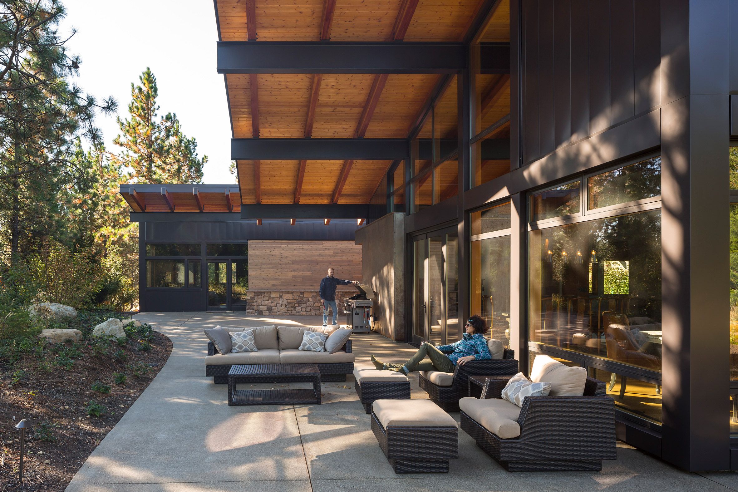

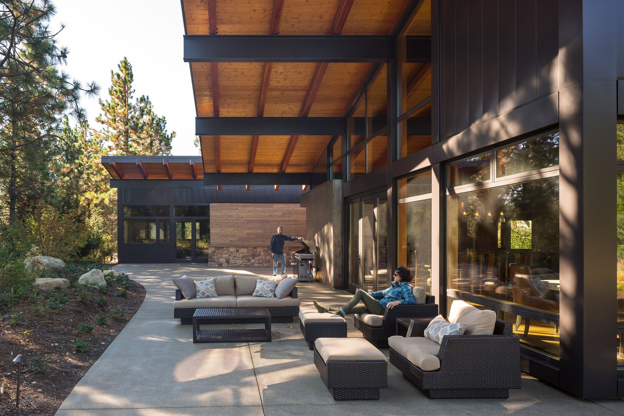

Казваш, че старите къщи нямали улуци. Но нали си видял как стрехите са доста изнесени и гонят водата далеч от основите. Пък и ако се съобрази, може освен това и да ти спестят директното лятно слънцегреене - готов елемент от пасивна климатизация. И пак ще си обикаляш къщето на сухо околовръст, освен ако не е някой силен вятър с дъжд, но тогава и улуците не помагат.

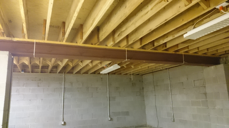

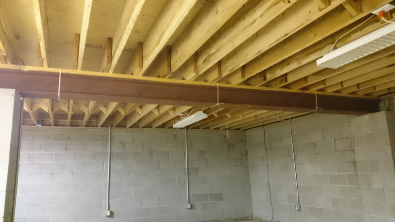

пон окт 07, 2019 7:48 pmBLUEPUPIL-2 написа:ОК. Последното не го разбирам технически, но ще го изпапагалствам при разговорите...Няма да се плашиш, ето ти един успокояващ съвет- Направи основите на къщето, да са ивични фундаменти в двете направления- гредова скара. Като прибавиш и маниашкото изискване на BLUE, под колоните да има допълнително уширение, така щото терена отдолу да получи почти идентично натоварване под различните участъци на основата.
Това съм го срещал в твои постове - какво е предимството? Ако не ти се обяснява тук, дай откъде да се ограмотя, моля.И разбира се настана дългоочакваният миг, да предложа стоманен гредоред вместо втора плоча.
пон окт 07, 2019 8:25 pmSvetoslavoff1 написа: Казваш, че старите къщи нямали улуци. Но нали си видял как стрехите са доста изнесени и гонят водата далеч от основите. Пък и ако се съобрази, може освен това и да ти спестят директното лятно слънцегреене - готов елемент от пасивна климатизация. И пак ще си обикаляш къщето на сухо околовръст, освен ако не е някой силен вятър с дъжд, но тогава и улуците не помагат.Колега, приятно е да чуеш това, което искаш да чуешМоето проектче (на любителска 3Д програма) е на базата на къщата от снимката ми, разбира се с много изменения в плана, но отвън - нещо такова, със заградена, уютна веранда (смисълът на една къща) и дневна с кухня в съседство. Парцелът позволява ориентация юг-югоизток на това, което се вижда на снимката. Но... кво ще каже архитектът, още не знаем. Ще може ли големи стрехи - ще чуем. Да не пускаме "ламби" вътре, както ме подбъзикнаха...

Този проект, който те е вдъхновил е 102 квадрата,
от които почти 80 са дневна и веранда. Има само
една спалня, склад и санитарен възел. Това си е
луксозна вила, предимно за лятото.
Това, че на картинката няма улуци и водосточни тръби
не бива да заблуждава, просто архитектът и не си е
направил труда да ги нарисува.
