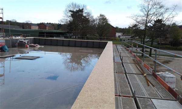

Обаче има по-добри и качествени в пъти хидроизолации от битумните. Това е морално остаряло.
Има мембрани с ширина до 10м ролката, която се запоява с машина и буквално може да се направи басейн.
Вадим Владимиров - специалист
нед окт 27, 2019 1:49 pmшоп написа:
Ето ти басейн, но само с един слой битумна хидроизолация :wink:
20170419_174838 (600 x 360).jpg (62.13 KиБ) Видяна 4087 пъти

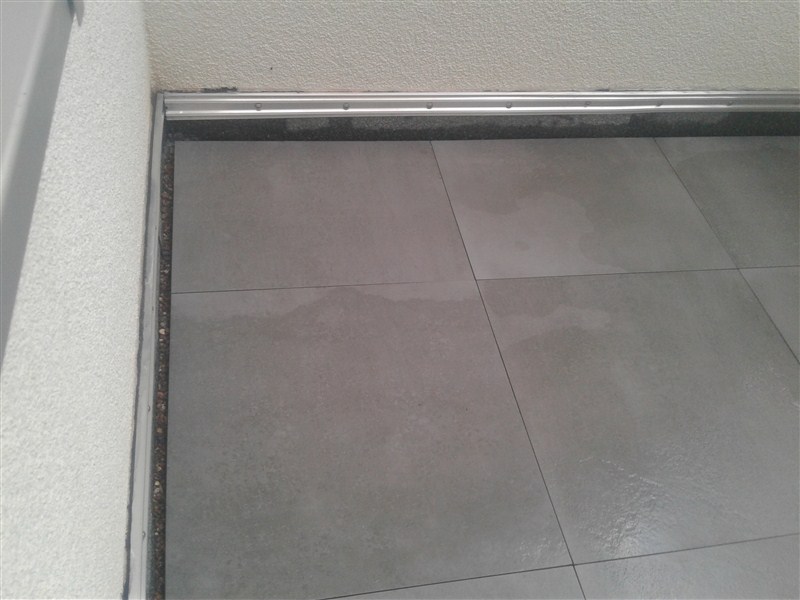

Няма да коментирам хидроизолациите, не ги разбирам. Само ще вметна че затварянето на отводнителните отвори на дограма, която е възможно да се мокри при дъжд, може да доведе до малки локвички вътре върху паркета в стаята. Или овлажняване на зоната под дограмата със съответните последици.
На снимките на Вадим ясно се вижда че вратата е с алуминиев праг долу. Отводни отвори няма. Проникналата през гумите вода просто се оттича по наклона на прага навън.
Тоест това е частен случай, и не мисля че може да се прилага повсевместно.
Или ако ползваш височината на касата за такъв тип под, хидроизолацията трябва да стига до височината на отводнителните отвори или да бъде пробита там. Както и сифона трябва да е под тяхното ниво.
Достатъчно огледи имам на врати със затворени отводнителни отвори и последиците от това, именно защото някой не си е сметнал добре нивата на настилките.
нед окт 27, 2019 2:27 pmmiliad написа:
Това искам да кажа и аз. С течна хидроизолация се обработва до отворите, когато говорим за прага. Отстрани качваме мин.15см нагоре. С други думи, евентуалната влага ще се стече по течната хидроизолация до долу и нататък към сифона.
