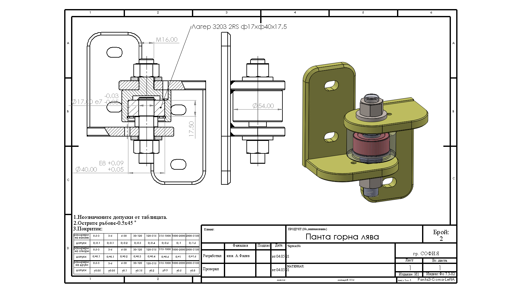

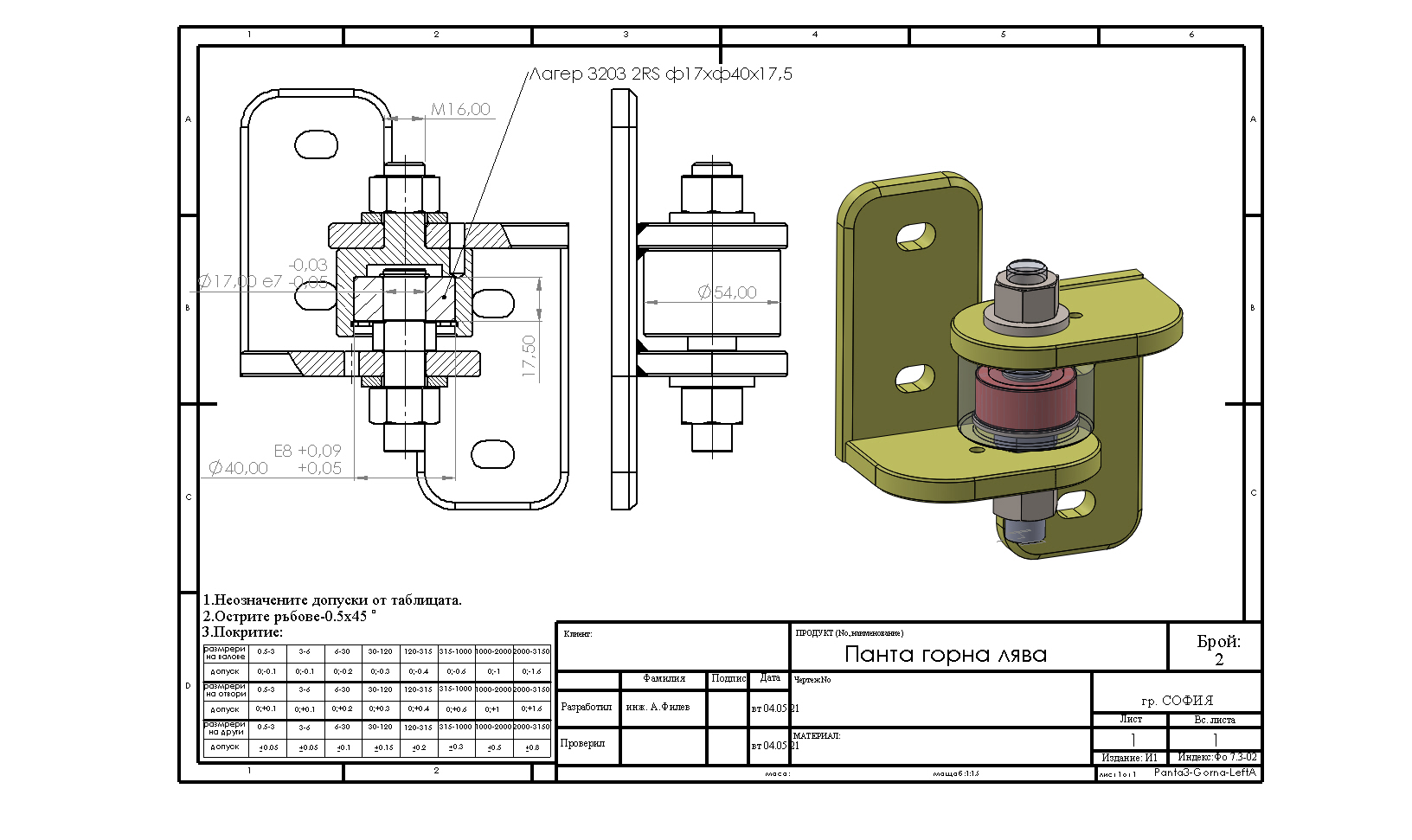

Идеи за панта с лагер 3203 2RS:
Тегло на врата 200кг
Разстояние между панти 180см
От център на тежестта до ос на панти 150см
Натоварване в лагера радиално 170кг, аксиално 200кг
Еквивалентен товар 320кг
При коефициент на сигурност 0.5-0.8 се получава 260кг. Тази цифра трябва да се сравнява със статична товароносимаст на лагера по каталог.
За лагер ф17хф40х17,5 двуреден радиално-аксиален с уплътнения 3203 2RS С=920кг.
Детайлите в жълто са примерни защото не зная как изглежда врата и каса. Изрязват се на лазер или водно рязане. Слез заварка се зачистват на фреза за прав ъгъл.

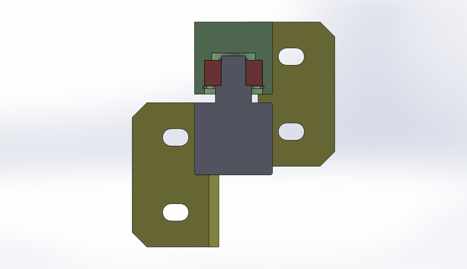

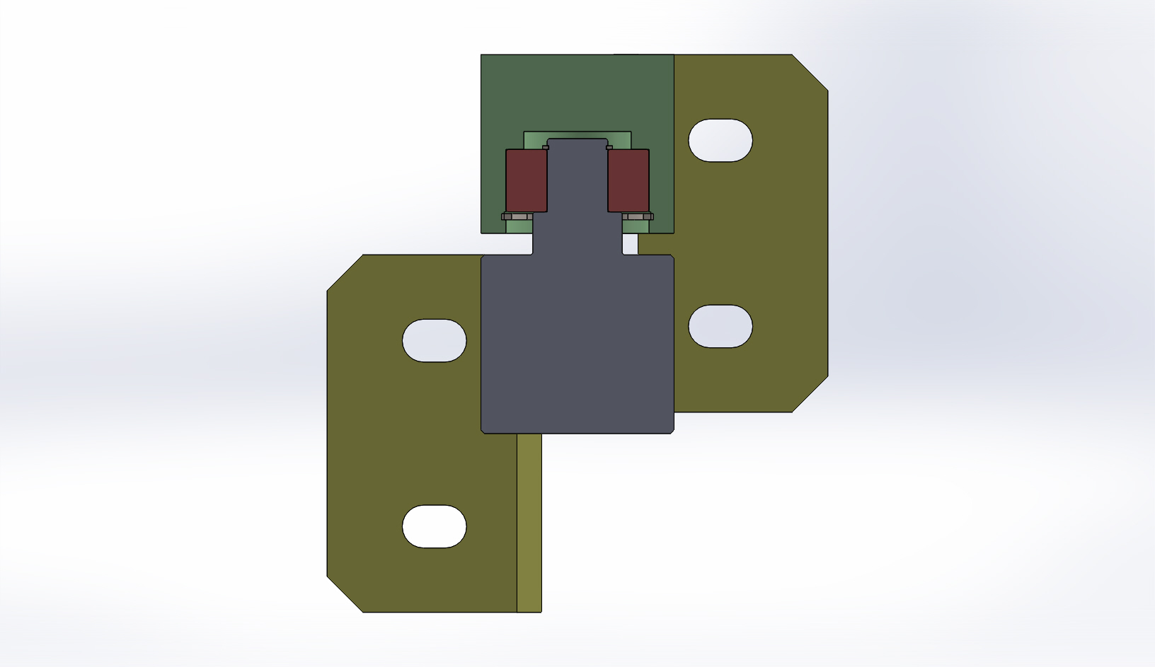

Ето още един дизайн със същият лагер. Бих го предпочел, разбира се струговане след заварка:
Другата панта е абсолютно съща с лагер 6203 2RS
BLUEPUPIL - майстор
Вторият вариант е по-лесен за изпълнение.
И ще се спра на него.
Тъй като в моята практика съм се научил (по
трудния начин) да разпределям съсредоточеното
натоварване на по-голяма площ, ако ми е позволено
бих:
1..Удължил рамената (с отвори за болтове);
2..Осигурил по-голяма контактна площ между рамената
с отвори и двете тела наподобяващи ос и лагерно тяло,
даваща възможност за по дълъг заваръчен шев.
Имам два въпроса?
1..От каква стомана да се изработи пантата?
2..Струговането след заварка не създава ли
затруднения?

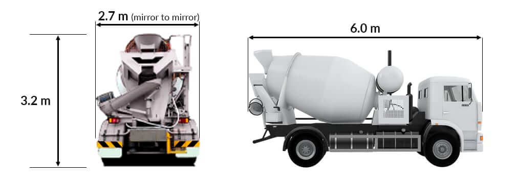

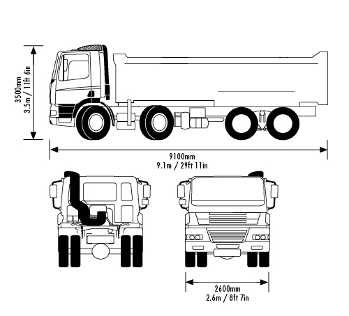

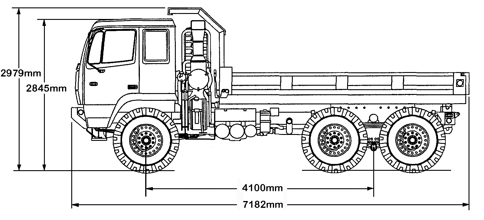

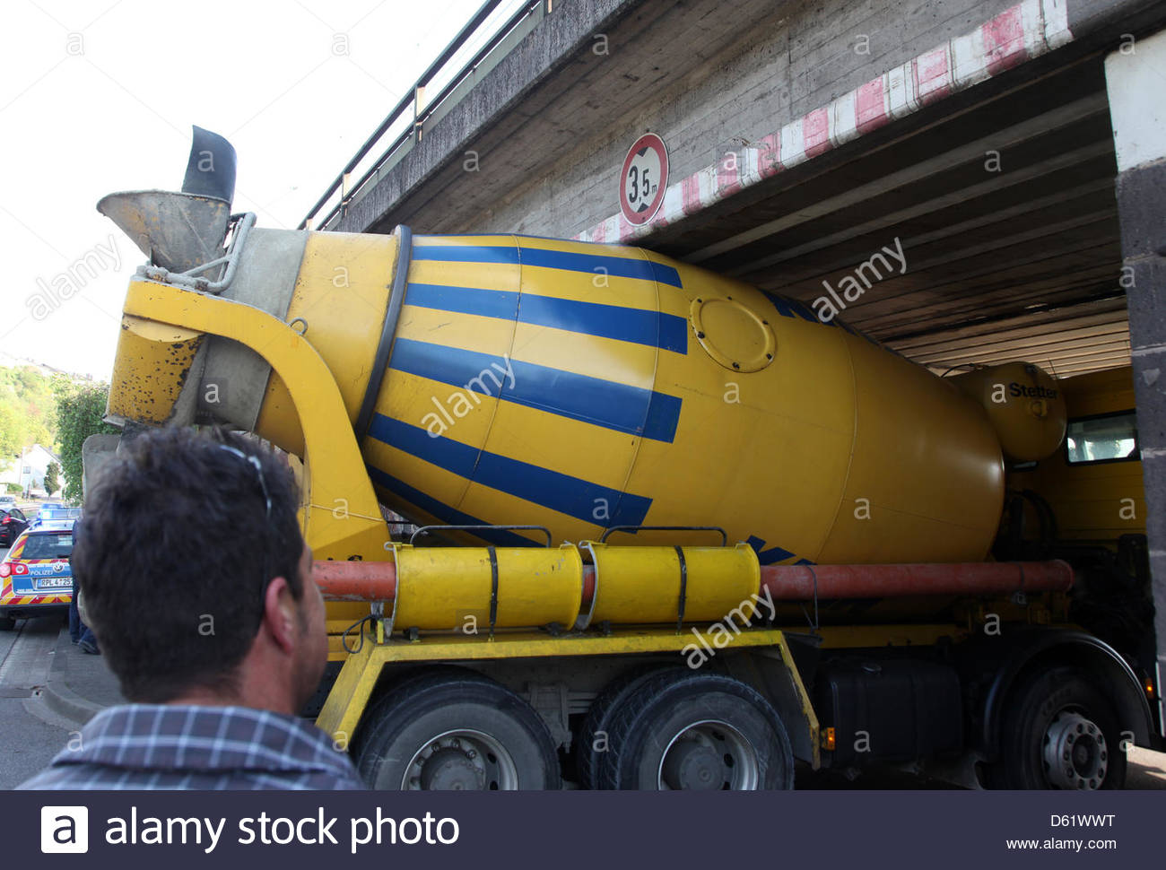

пон май 03, 2021 12:24 amcat написа:
Ще задам въпроса по друг начин . Това което ще влиза през този портал колко е високо ,? Питам защото в твоят случай хармониката е най удачното решение но и трябва горна релса .
cat - специалист
Помисли за нещо от този тип има такива и без горна водеща релса вместо нея има куки които захващат сегментите .
Lutchezar - майстор
Тези машини през 290 см врата ще минат успешно един-два пъти и после някой ще я подпре. Мисля че трябва да по-широка, с 2 крила и носещи колела отвътре, това при условие че няма денивелация. Пишеш 30 години, значи ще е постоянно, въпросът е дали тези чудовища ще влизат-излизат всекидневно или само по време на строежа?
angelfilev - специалист
вт май 04, 2021 1:38 pmBLUEPUPIL написа:
Нека покажа и други варианти.
бих:
Лесно е да направя изменения по т.1 и т2.
Имам два въпроса?
затруднения?
стомана 45, не е нужно по-яка
може да има затруднения за струговане ако на границата на заварката материала се закали.Има решения. На реални чертежи готови за изработка бих написал каквото е нужно.
Важният въпрос е да се обмисли практически как да се монтират пантите така, че несъосието между тях да е минимално.
Второто важно е плоскостите на които стъпва пантата да са успоредни. Образно казано преди да се стегне пантата да не се клати като стол с един къс крак.
Преди да са готови врати и каси е трудно да се прецени, но обръщам внимание.
BLUEPUPIL - майстор
вт май 04, 2021 10:52 pmangelfilev написа:
стомана 45
ГОСТ 45
EN C45
USA 1045
Работил съм с въпросната стомана (USA 1045) с
фирмата, в която правеха стоманените ни конструкции.
Извикаха най-квалифицирания и опитен заварчик,
защото те са специализирани за работа с
нисковъглеродни стомани.
Процедурата по заваряване беше следната:
1..Загряване до около 400F(200гр. С);
2..Заваряване с електроди с ниско кислородно
съдържание;
3..Вторият слой на шева се изпълнява след изстиване
до около 500F(260гр. С);
4..Опаковане в каменна вата за забавяне скоростта
на намаляване на температурата.
И се чудя и се мая кой тука ще си играе да спази
технологията?
Та се връщам на моят „дуракоустойчив“
подход за увеличена дължина на шева, която
ще толерира некачествената заваръчна работа.
