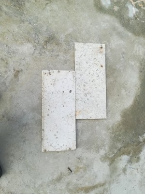

Здравейте, съжалявам че въпросът ми е станал повод за спор. Снимката, която съм качил е примерна от нета, защото не бях на вилата, когато питах. Тези дни ще кача реална снимка. Все още обмислям как да наредя плочите, но че ще са цели е решено.

Плочите ти май са 20х60 см и говориш за виличка. Да разбирам, че ще правиш цокъл, а не облицовка на една стена?
Ако е за обиколката на къщата, наредени на три реда по 60 см, ще ти стигнат за около 50 линейни метра. Ако ти е по-малка вилата - четири или повече реда.
При хоризонтално лепене на три реда основните варианти са три - трите реда с обща фуга по вертикала; с фуга на половината на плочата - първа и трета съвпадат; с фуга на 1/3 - вертикалните не съвпадат. Ако са 4 реда, да съвпадат 1-3 и 2-4-та.
Фугите нямат никакво технологично значение, само дизайн. Т.е. при повече редове е добре да оставиш видима хоризонтална фуга /1-2 см/ през два-три реда за повече обем. Вертикални фуги по принцип не се правят на малки дължини /под 10м/.
Другите варианти за редене са вертикално и смесено, с фигури, но това е за цели стени или големи дължини, да не ти омръзва като гледаш.
За естетиката питай някоя жена. Колежката n_a също ще помогне, ама ще иска снимки на вилата. Като стигнеш до лепенето, пак пиши.
