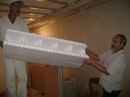

Явно има поне трима производители на такива блокове у нас.

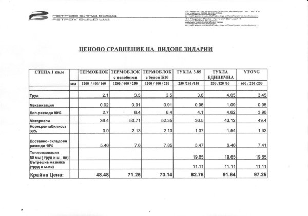

Имам пълна презентация с топлотехнически изчисления на Петров Билд Еоод http://thermoblockbg.com/ Сега мога да дам цени:
- термоблок фасаден 1200/400/250 - 40 лв./кв.м.
- термоблок преграден 1200/400/160 - 30 лв./кв.м.
Цените са на едро, без ДДС, франко склад Петрич.

Блокчето е в ръцете ми. Ето и сравнителен ценови анализ
