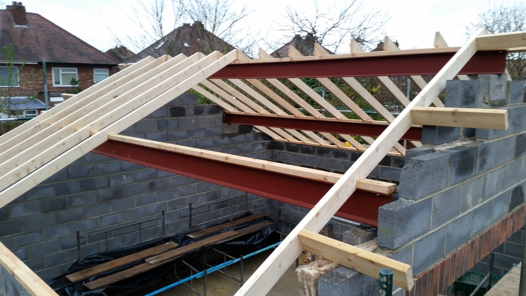

Въпреки, че темата е малко стара дали някой може да допълни последната табличка от първия пост за допустимото натоварване на 1 ребро кг./м при отвор от 5 и 6 метра.
Благодаря
BLUEPUPIL - майстор
вт сеп 12, 2023 11:01 amstrashilov написа:
Благодаря
Ребро с отвор 6м, (мин.) общ товар със снега 200кг/м2 и междуосие на ребрата 0.5м, е натоварено с 600кг.
:shock:
Какво ще трябва да е напречното сечение?
Страшна работа. Няма кой да проектира такъв цирк.
Слага се междинна столица. Ако няма на какво да
стъпи- стомана.
:wink:
На 4.90 идва отвора на реброто и за това питах за 5 метра.
Едно единствено ще бъде на това разстояние (вървят на конус) като започват от 3.50 и стигат до 4.90.
Ребрата са 8х14 разположени през 50см. осево и се чудя това последното да го подсилвам ли.
В/у тях покрива ще е 20кг/квадрат(ламперия+ битумни керемиди) без да смятам сняг тук.
