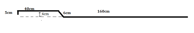

Както и армировката на плочата:
"На 2-та метра (късата страна) ф6.5 през 10см; 50% т.е. през един прът се огъват нагоре или се слага допълнителна горна армировка; Върху долната арм. (от късата страна) се слага на 4-те метра, разпределителна арм. Ф6.5 през 15-20см;". Мислех да ползвам готова мрежа Ф8 с око 20х20, но явно не е така, а от написаното не ми става ясно как трябва да бъде армировката в такъв случай.

nautilus33 - майстор
Благодаря. Разбрах го :)
Само последно нещо- понеже трегерите и плочата са с една дебелина/височина в клипа, а при мен трегерът е двойно на дебелината на плочата, прътите за плочата, които на клипа лягат върху долните пръти на трегера, ще трябва да ги хвана към биглите нали, защото няма да имам да да легнат на долните пръти, при положение, че трегерът е 28см висок, а плочата само 8см.

чет апр 30, 2020 9:05 pmnautilus33 написа:
По скоро на външната страна на биглите на гредите на нивото на долните пръти на плочата поставяш по едно Ф6.5 и 90 градусовите куки на Ф6.5 го обгръщат. Тъй като гредите са тесни-15см, а закотвящата дължина за ф6.5 за бетон С20/25 е 20см.
Ще го драсна на едно чертежче.
чет апр 30, 2020 11:38 pmBLUEPUPIL написа:
По скоро на външната страна на биглите на гредите на нивото на долните пръти на плочата поставяш по едно N8 и 90 градусовите куки на Ф6.5 го обгръщат, продължават още 5см нагоре и се връщат назад още 5см. Тъй като гредите са тесни-15см, а закотвящата дължина за ф6.5 за бетон С20/25 е 20см.
Ще съм ти благодарен, понеже без да го видя ми е малко трудно да си го представя, така и с плочата, но след клипа ми се изясниха нещата. Междудругото, като ида в арматурния двор, как да им кажа да огънат арматурата за плочата. Като на снимката по-долу, т.е. с тези размери и ако дойде малко по-дълга ще резна леко? Така ще имам около 2см бетон над горната арматура и пак толкова под долната.
ПП Чираче и Иван, първоначално и аз мислех за метална конструкция с ламаринен покрив, защото щях да спестя време и пари, но после се сетих, че с плоча отгоре ще можем да я ползваме за тераска, на която да си пием кафето и промених концепцията. Затова писах, че няма да носи почти никакъв товар, само тежестта на два души и при това рядко. Сега се замислям и за това, което казва Шоп, и явно не съм сгрешил, предпочитам да ми е по-сигурно.
