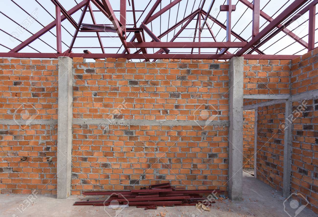

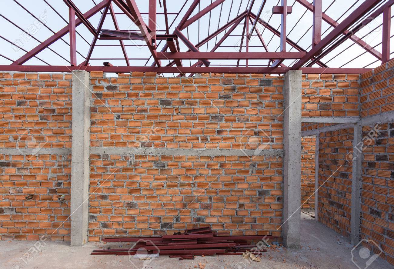

пет окт 23, 2020 11:50 pmBLUEPUPIL написа:
Изобщо искам да видя „стоманени“
доводи с-щу стоманените колони и
греди. :drinkers:
Само да попитам тая конструкция изчислявана ли е? Примерно какво е натоварването "на опън" на най-долните свързващи болтове на билните планки? Защо се предлага такава конструкция, а не се предлага ферма?

Между стомана и зидария винаги ще се отворят пукнатини, ако са изпълнени
на фуга. Причината не е само в температурните колебания, които на годишна
база са от -20 до +40 градуса. Налице са промени във влажността, разлики и
в напреженията и съответно деформациите на конструктивните и неконструктивни
елементи. Например в рамката от картинката ще има огъване в колоната, каквото
в зидарията няма да има. Ефекти като съсъхване, пълзене, релаксация също ще
доведат до различно поведение.
Изобщо когато говорим за стоманена конструкция, трябва да изберем ограждане,
което не е чувствително към малки деформации, таваните и стенните обшивки да са
на конструкция, която ги отделя от носещите елементи. Външното ограждане да е
на скара от типа на сайдинг, еталбонд, термопанели, облицовки на отделна конструкция
(вентилируема фасада).

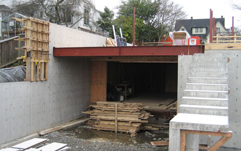

resistbody - майстор
съб окт 24, 2020 4:02 pmBLUEPUPIL написа:
Точно такава ми е идеята, колоните железобетон само "чатията" метал.. просто дървото е доволно скъпо и некачествено..
Руди - майстор
Те тая картинка - тухлен зид без пояс отгоре и някаква
стоманена скара, рязана и заварена "на живо" и "на място",
където и както се допрат профилите ми е най-голямото
опасение от правенето на стоманени покриви.

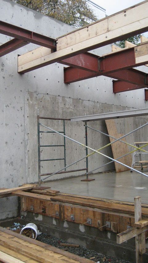

BLUEPUPIL - майстор
Има милиони квадратни метри халета, промишлени,
административни, жилищни сгради, барабар с малки
къщички, при които стоманените греди полягат с
удоволствие и готовност върху стоманобетонни
стени и колони.

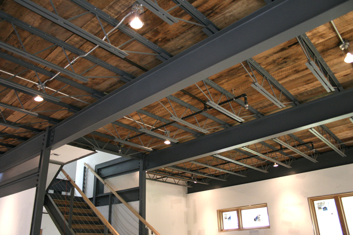

1..Няма нищо по-хубаво от това пода, на който
стъпвате да е плоча с изключение на добре
трамбованата скална маса, върху която има
нещо като плоча на ниво цокъл;
2..Когато обаче иде реч, за това дето ви е над
главата и там няма жил. помещения,
стоманеният гредоред, винаги ще превъзхожда
всеки вид ст. бет. плочи, включително и кухите
подови панели.
3..Двата варианта на ст. гредоред са в състояние
да задоволят и най-капризните изисквания:
Първи вариант:
Стоманени греди, дървени греди и ламперия;
За изтънчените, ст. греди се крият със дървени
„п“ образни ръкави или пък дървените греди се
монтират под стоманените- получавате изцяло
дървен таван, който може да „развалите“ като
му турите гипсокартон или каквото се сетите от
по-скъпата палитра материали за окачен таван.
Втори вариант:
Ако жена ви много я е страх от гадини, слагате
върху ст. греди LT ламарина, малко дуктилни
дюбели, армировка и малко бетон.
Отдолу окачате какъвто си поискате таван,
без да се депресирате от вероятността някой
от крепежите, работещи до голяма степен на
опън да се изсули от плочата.
Ако пък искате балистична защита, то може да си
излеете над главата 22см безгредова плоча, която
със своите 80 тона(150м2), би могла да ви предпази
от някой малък метеорит.

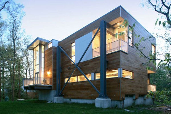

BLUEPUPIL - майстор

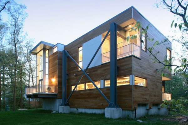

съб окт 24, 2020 2:24 pmРуди написа:
Аз не бих живял в Арена "Армеец", нито ще се чувствам
комфортно в Айфеловата кула, нищо че горе има малък
апартамент. Не че съм против железните покриви,
когато са необходими, но примерите не са удачни.
Съпругата ти е архитект, ти си стр. инженер, трудно
ще бъде да ти хареса нещо, при тези предпоставки
за свръх критичност. И все пак съм сигурен, че като
загърбиш прозаичните доводи, като функционалност,
поддръжка, целесъобразност и пр., сърцето ти трепва
при съзирането на изнесените отвън стоманени
колони с тиранти.

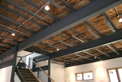

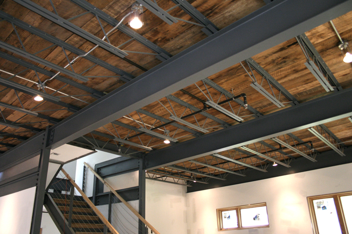

Накрая специално за Чираче, който много обича ниските
ферми с минималистичен дизайн, един „таванен“ шедьовър:
Чираче - майстор
вт окт 27, 2020 5:01 pmBLUEPUPIL написа:
Шегуваш ли се с мен? Май от тоя форум съм единствения, който живее в къща с метална конструкция и термопанели. За разлика от някои хора, които само постват снимки на чужди къщи. :lol:
