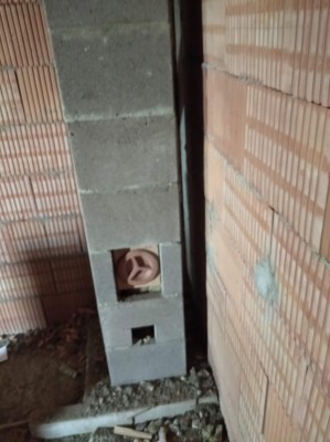

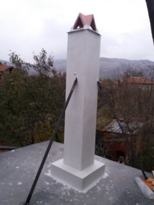

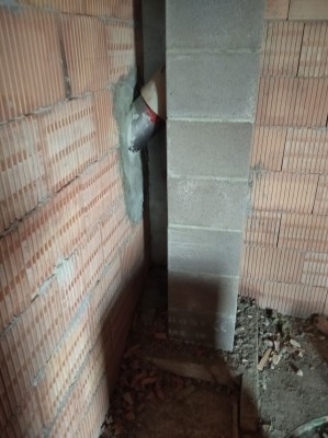

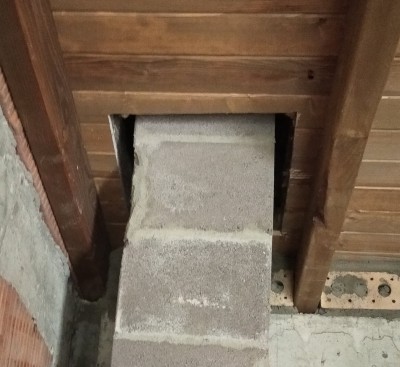

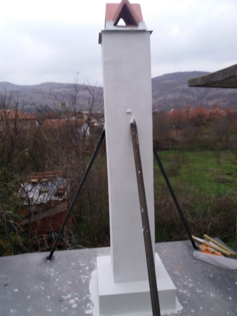

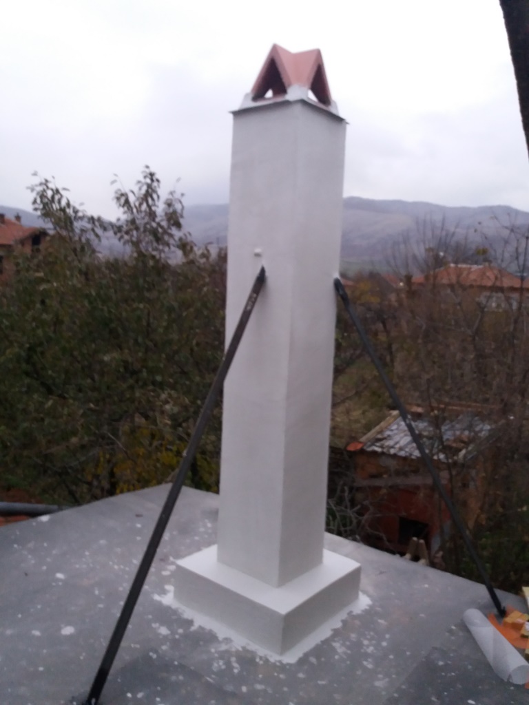

вт ное 24, 2020 3:25 pmgrupchev написа: ***Ще бъде доизмазан с термо лепило целия, оразмерявам нарязвам и лепя ватата, върху нея шприцовам с по-рядко лепило, след като изсъхне слагам ъглите мрежата и 2 ръце лепило от горе и паля котела да видим какво ще стане.При EPS и XPS мрежата и ъглите се влагат в първата ръка шпакловка, предполагам и с ватата е същото. Макар че предполагам и във втората може при теб, щом ще са три общо...
