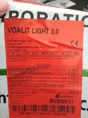

пет мар 05, 2021 8:01 pmschuldiner написа: Кажи какво имате по борсите, ще ти препоръчам някоя, но задължително с полиестерна армировка. За ориентир първият пласт е около 40 лв. ролката 3 кг/м2, а с посипката за 4-4,5 кг/м2 по-евтино от 50 лв. недей гледа.За момента намирам само това, но не е такова...Под битумните керемиди може ли да е с посипка?
Тази под битумните е минимум 3 кг/м2 и е без посипка. Не се грундира върху дъски. Лепи се, ако може, колкото да се изпъне и да не надига финиша. Приковава се тук-там, а после през битумните керемиди по 30-40 гвоздея на квадрат. Ако върху нея ще се лепи рулонна битумна, ковеш още първия пласт със същата норма - поне 30 гвоздея на квадрат. Гвоздеите са поцинковани, с широка глава, 2,5 см, около 5 лв./кг. Едно кило стига за двайсетина квадрата.

Производителят е ок, армировката да е полиестер.

пон мар 08, 2021 8:34 pmschuldiner написа: Производителят е ок, армировката да е полиестер.А по въпроса с посипката?

Може. Тъкмо ако е стръмно, да не се хлъзгаш.
