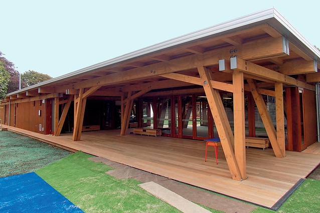

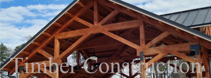

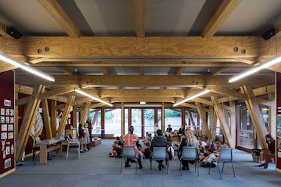

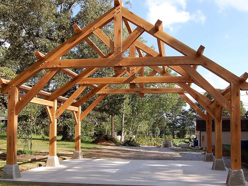

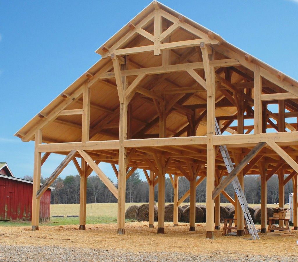

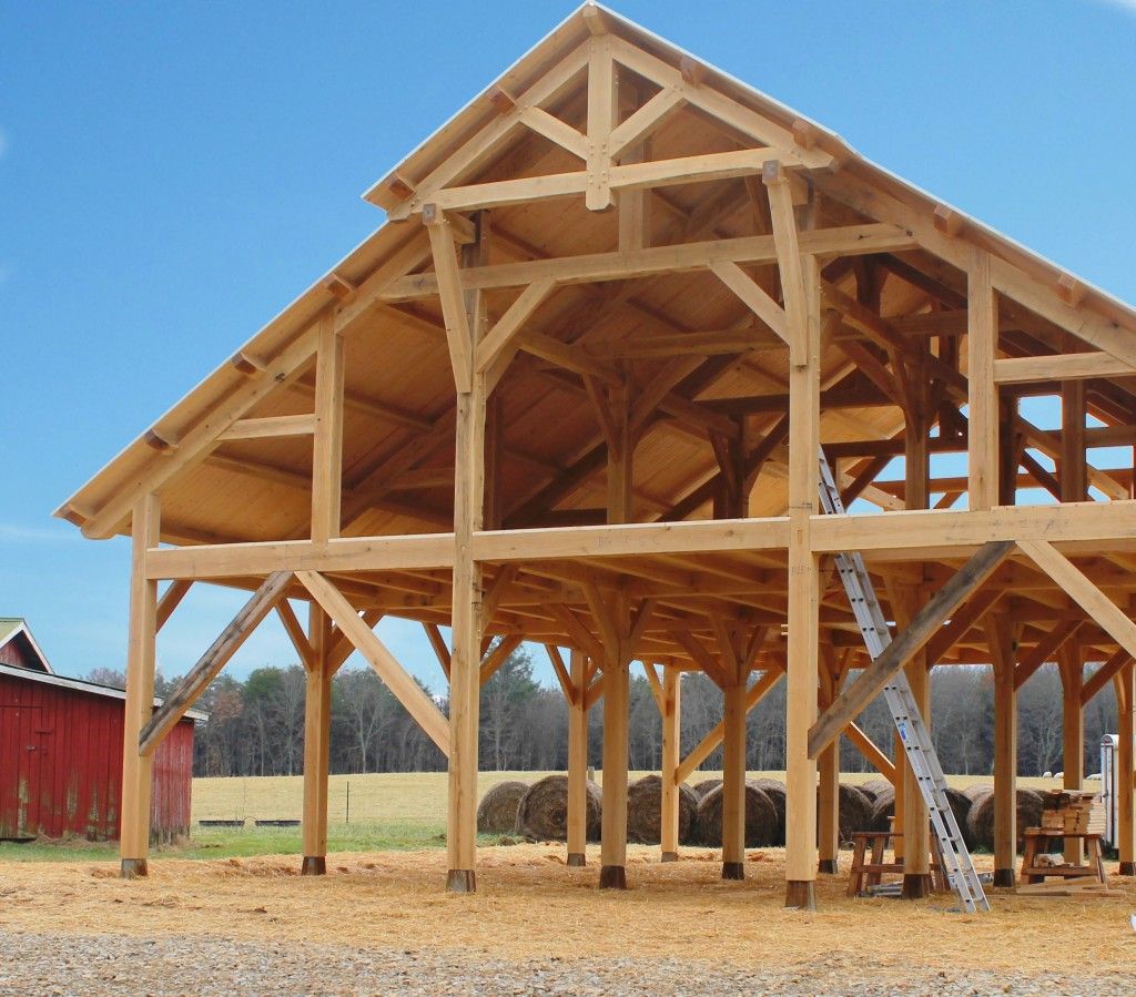

Когато говоря за „дълбоки“ паянти имам предвид това:
Има и решения, при които, за да не пречат,
паянтите не са 45 градусови или рамката има
горе 4 ъгъла (пресечена е), което се приближава
до идеята за 2бр. паянти една над друга:
BLUEPUPIL - майстор
За мен, най-малко пречещо се явява вече споменатото
решение, търсещо баланс между диагонал, паянта и
(наклонена) колона. Което спокойно може да наречете
на български- антисеизмичната дървена рамка-„гювеч“
на BLUE.

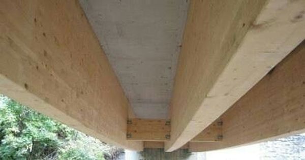

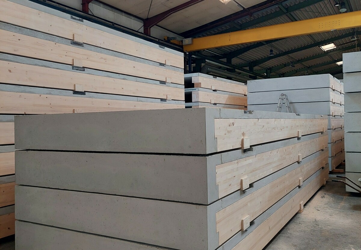

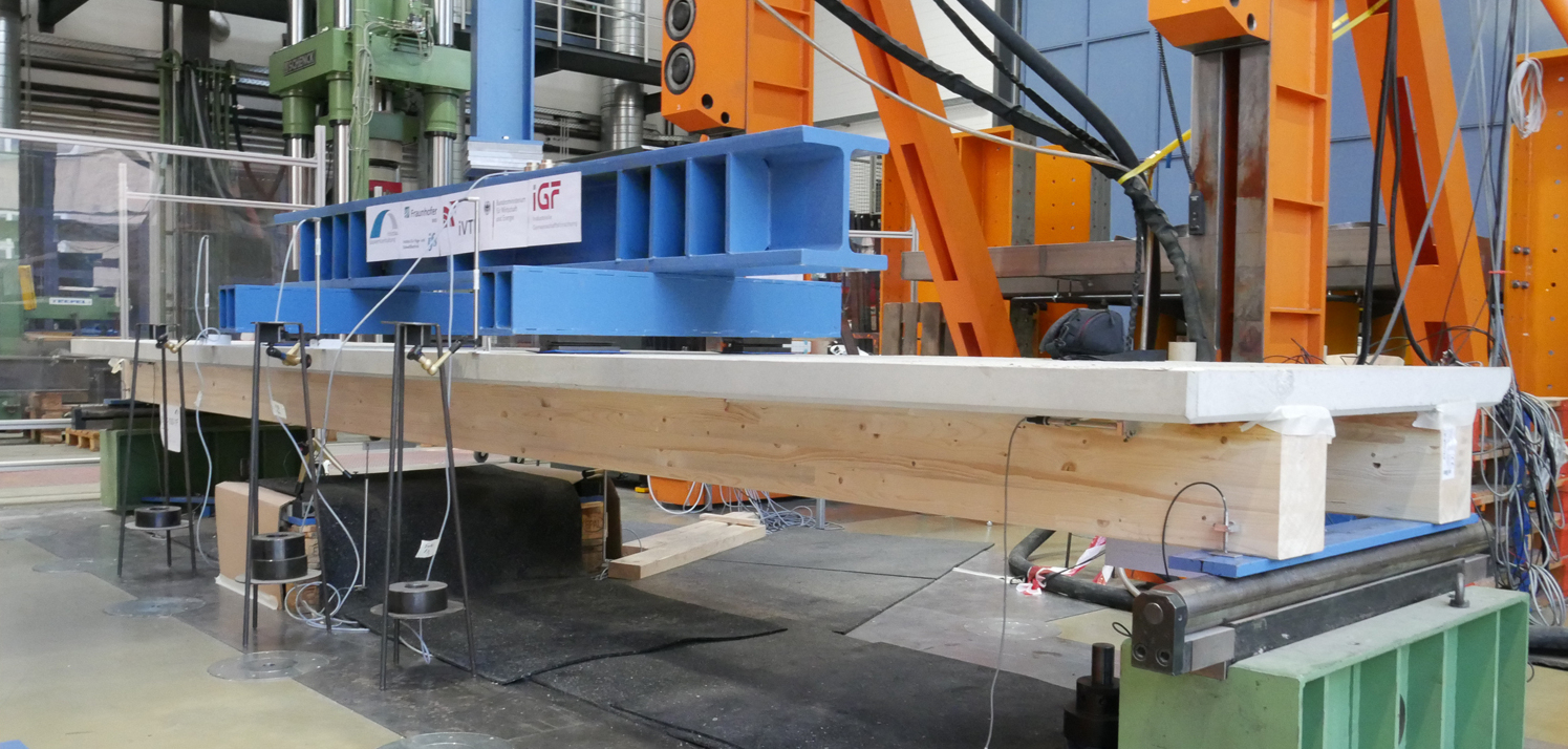

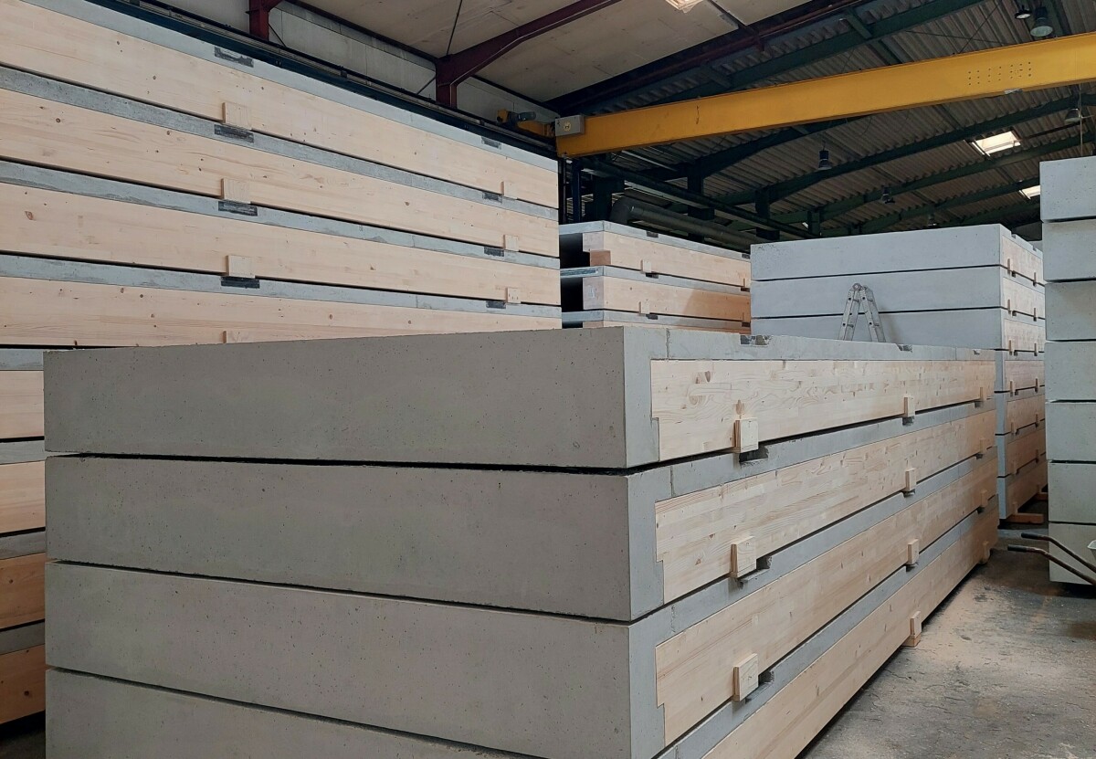

BLUEPUPIL - майстор
Бетон върху дърво???
:shock: :lol: :?
