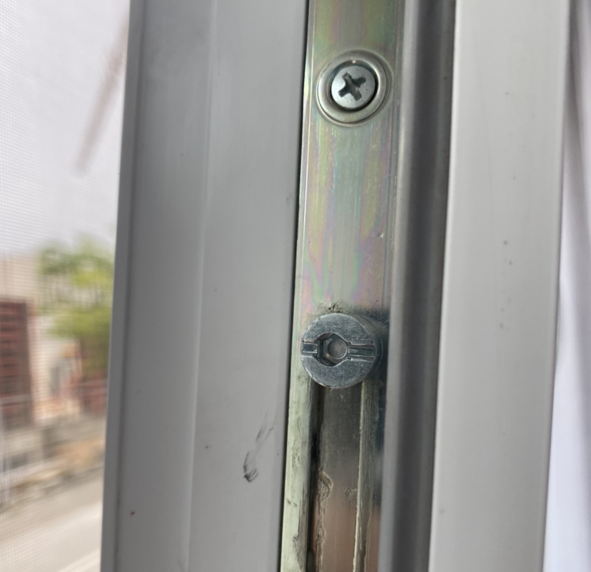

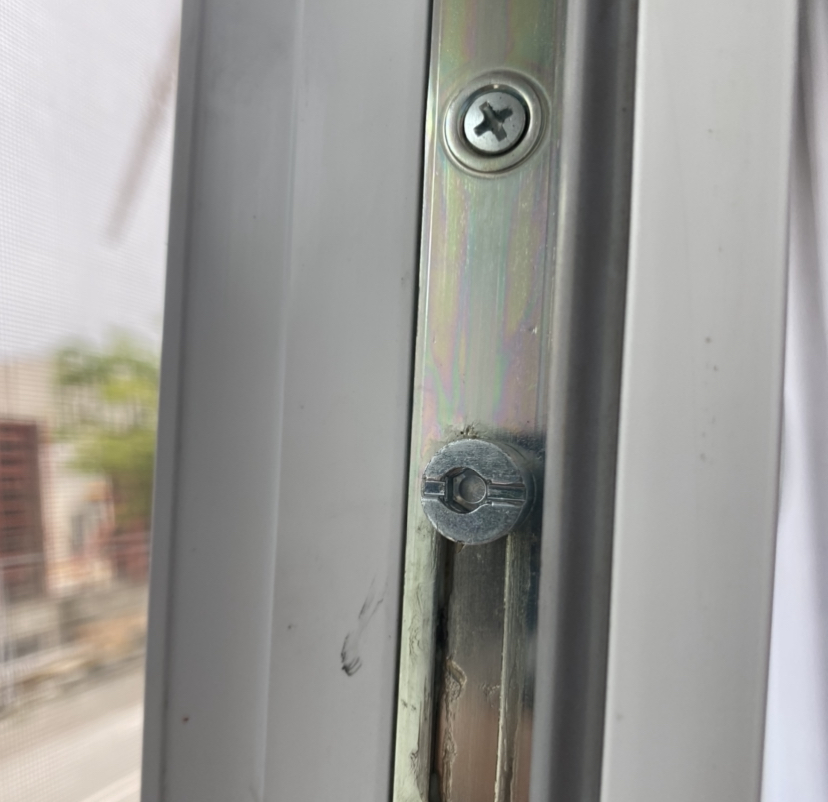

Пожелавам ти да има нужда само от реглаж на пъпките, защото съм виждал толкова изкривена каса при монтажа, че и студ и шум си влизаха без проблем и нищо не можеше да се направи без да се пренамести и обърне наново касата.

пон юни 06, 2022 10:50 amkozl написа:Натегнах 2 сега си е ок плътно е там, но шума мн мн мн леко е по малък, имам чувството че още преди когато сложих касата от стрнани имаше по 20-30см дупки и ние ги запълнихме само с пяна и отгоре картон и все си мисля че от там влиза шум
Щом издадената част е максимално към посока на уплътнението, то ролката ще притиска максимално, но провери си насрешника на касата как се среща с ролката.
