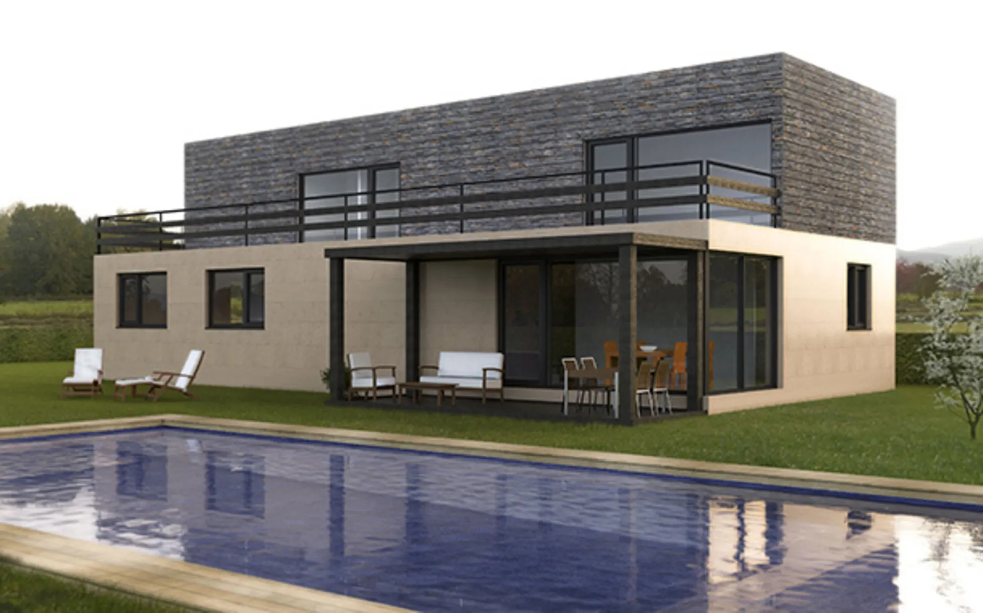

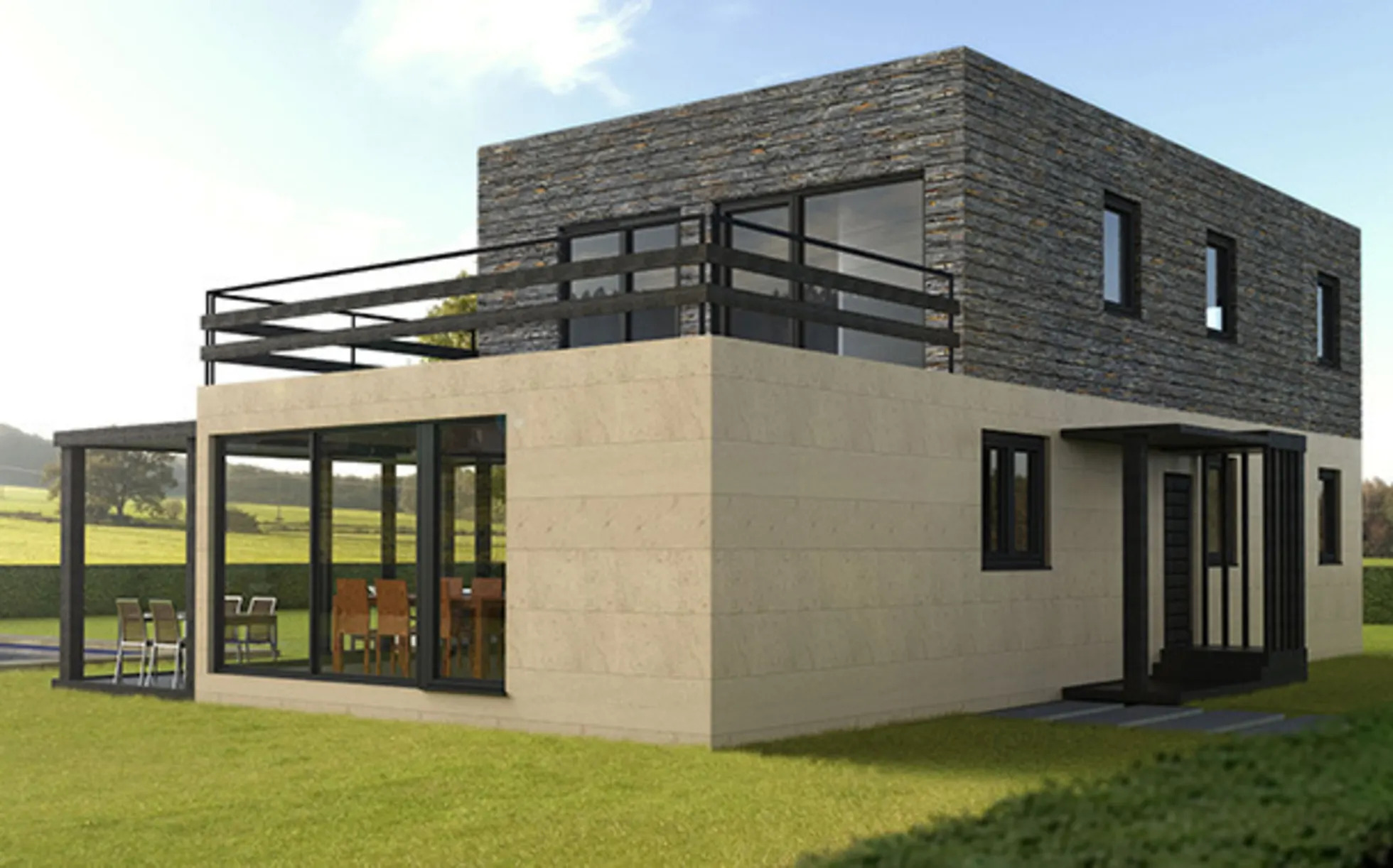

Защо не преместите стълбището в ъгъла на сградата, така излазът на покрива няма да седи грозно.. или да се обособи като кула нещо... ще ви пратя на лично една така изпълнена..

Архитектът защо не приложи идеята за
плосък покрив и ниско-високо тяло?
Защото искат къщата да е кубче.

Върнах се няколко пъти да прочета всички първи описания ,докато разглеждах проекта .Набелязах някои детайли над които да помислите .
Говори се за гараж ,продължение на който може да формира навес над входната врата ,което означава че гаражът ще е с топла връзка към къщата .Не фигурира в сегашния идеен план и ако смятате да го изграждане на по-късен етап това ще ви коства нова строителна площадка в двора -настилки
и озеленяване или ще липсват дотогава или ще се разрушат .В най добрият случай ще има основа с бетон .
Изобщо гаражът +козирката над вратата ще променят идеалът за кубчето, затова ви съветвам да бъде плануван заедно с къщата .
На следващо място е излазът на покрива ,който е проектиран като необитаем ,но ще бъде изпълнен с идеята за обитаем .Убедена съм ,че от там има гледка ,иначе се обезсмисля замисълът му ,но помислете за какво точно ще се ползва .Дали ще е за купон (ще трябват парапети ) ,за слънчев тен ,за четене на книга или т.н се иска да има мебели ,които трябва да се съхраняват някъде или ще заключват към подбран елемент ,най-малкото за да не литнат и едва ли ще ви се слиза 2 етажа по-надолу до кухнята за чаша с питие .Приятел си закупи подобна къща ,като основният му мотив бе покривната тераса с невероятна гледка към планината .Пет години по-късно ,нито е ползвал покривната тераса ,нито има намерение, поради написаните по-горе съображения .
При липсата на покрив за веранда или еркер ,служещ за малък нанес,предполагам че ще сте на вариант пергола .
По разпределението не разбрах какви са малките помещения до баните .Вероятно складово и перално .

Цитираното е важно и според мен има
практично решение, ако прекрасната
тераса се свали от покрива и се разположи
на втория етаж. А пък перголата трудно
може да замени навеса.

rook - специалист
Идеята е максимално проста форма - малка околна повърхнина(по-малко топлинни загуби), по-лесно изпълнение, по-бързо и по-евтино от къща с разчупена архитектура.
Lutchezar - канализацията ще е пречиствателна станция.
nelina_london - гаража ще е от термопанели и вероятно пода ще е от бетон. Идеята е да се направи ядрото(къщата), а периферията ще се допълва с времето. Всяко нещо иска ресурси. Към момента сме средоточени върху къщата, като обърнем и внимание (доколкото е възможно) към детайлите за бъдещите доработки/подобрения. И козирката/топлата връзка ще се изгради като самостоятелна конструкция, без да се захваща физически към къщата. Да не се нарушава топлоизолацията и мазилката. Когато и за каквото има ресурси - необходимост, ще се изгражда.
От покрива към момента ще има гледка, но утре съседа ще реши да построи къща и не знам какво ще остане от нея. Искам достъпа да е лесен, за поддръжка на самия покрив и на бъдещото оборудване на покрива. Да, има идея да се ползва понякога да се попечеш на слъннце, за някоя напитка или нещо друго дребно. Купоните ще са на двора. Парапети ще се сложат някъде в бъдещето. Пак се връщам на ресурсите и на ядрото.
Не е проблем, че къщата няма да изглежда на кубче(паралепипед), след добавките. Причината за простота на формата не е еститическа и нарушаването ѝ, не е проблем, стига да не засяга енергоефективността(в отрицателна посока).
