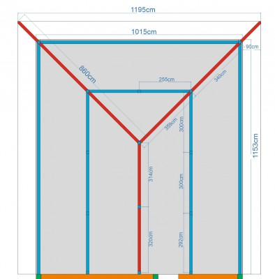

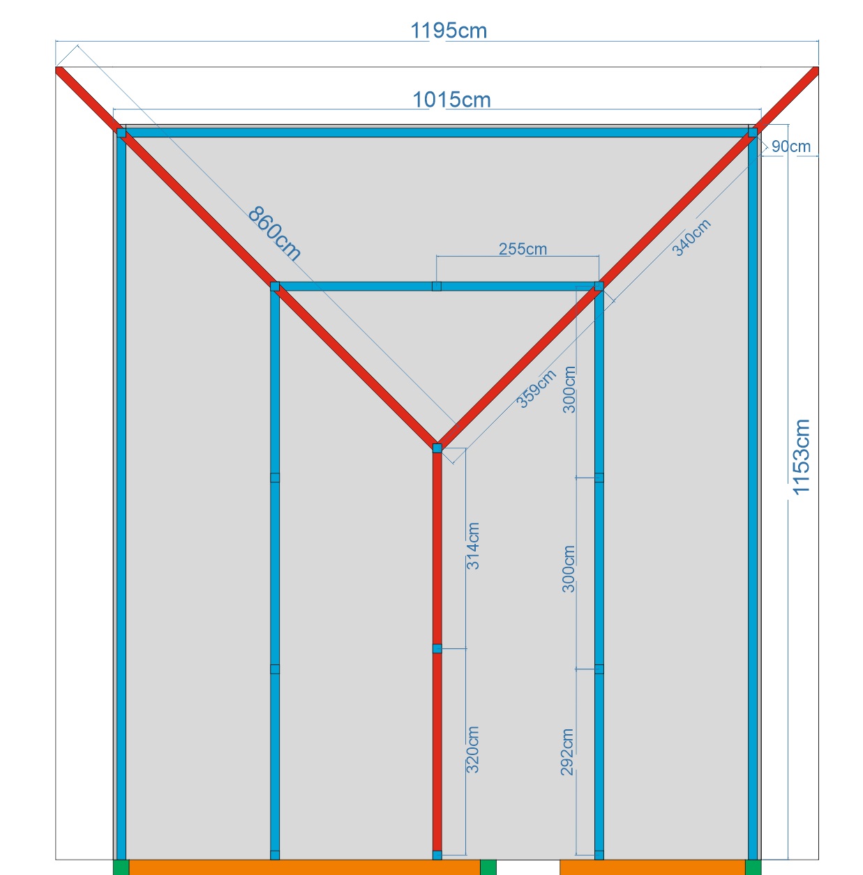

ср мар 27, 2024 1:17 pmИмакак написа:
14х14 достатъчна ли е дебелината на поповете?
Дървените връзки без сериозни ст. планки не предават момент. Следователно поповете работят на натиск (с известен ексцентритет). Дървени (чамови) попове/колони 10х10 с височина 2.5м могат да носят (при центричен натиск) товар от над 3t.
Обаче два попа близо един до друг или сдвоени са предпочитани
при връзки между 2 столици или при ъглите (майте).
Имакак - напреднал
чет мар 28, 2024 10:19 amBLUEPUPIL написа:
Ок. Да резюмирам. За този покрив. Билна столица ipe 120 с дървени греди 5х10 да не изметне. Двойни попове 10х10. Ребра 12х12, или 10х14 сключени странично на билната столица. Надзидни столици 14х14 захванати с анкери за бетонния зид. Останаха за коментар само маиите. Ако натоварването е по-малко би било по-добре от гледна точка на пестене на височина и те да са 120мм като билната столица. Не искам да бъда нахален, но ми се щеше, някой от вос, например bluepupil като най-активен, да напише какви елементи са необходими за цялата конструкция с размери и разстояния. Уважавам знанията и уменията на всички вас и се доверявам на опита и професионализма ви.
BLUEPUPIL - майстор
Столици IPE 120 с дървени греди- нека са 6х10.
Ребра 10х14
Имакак - напреднал
пет мар 29, 2024 10:01 pmBLUEPUPIL написа:
Ребра 10х14
Маиите размер? Междинни и надзидни столици размер? Благодаря!
BLUEPUPIL - майстор
съб мар 30, 2024 7:45 amИмакак написа:
Междинни=Билна
Там където е 2.55м може и по-малко сечение.
Надзидни-стъпва на зида. По твое усмотрение.
Да може да „поеме“ ребрата, (да не се разцепи от винтовете/пироните).
Маиите размер?
L=3.65м?
Имакак - напреднал
съб мар 30, 2024 10:19 amBLUEPUPIL написа:
Междинни=Билна
Маиите размер?
L=3.65м?
Да разбирам междинните пак ipe 120 или дървени. Общата дължина на всяка майя е 8.60м. Ще бъдат разделени на 3 части с попове под снадките. Има чертеж. Размер за маиите. 14×14 ок ли е?
BLUEPUPIL - майстор
Маиите размер?
L=3.65м?
съб мар 30, 2024 8:38 pmИмакак написа:
Какво пречеше дължината на маиите да е на чертежа?
Схемата е неточна.
При единият подход, майата излиза с отвор 355см,
при другият 365см?
За такива числа ли говорим или ще повтаряш, че:
Имакак - напреднал
нед мар 31, 2024 12:27 pmBLUEPUPIL написа:
Маиите размер?
L=3.65м?
Схемата е неточна.
при другият 365см?
359 см и 340 см
BLUEPUPIL - майстор
Майя
Общ товар 150кг/м2
L=3.6м
Триъгълна диаграма на товар от около 700кг
Минимално напречно сечение 14х12см
По-добър вариант би бил предложението за 14х14см
Провисване
икономично- 360/200=1.8см
„луксозно“- 360/250=1.44см
Дървени греди
14х12см----1.5см
14х14см----1.3см
Имакак - напреднал
вт апр 02, 2024 3:11 pmBLUEPUPIL написа:
Майя
Общ товар 150кг/м2
L=3.6м
Провисване
Дървени греди
14х12см----1.5см
14х14см----1.3см
Да разбирам, по-добрия вариант - майя 14х14 подпряна с двойни попове 10х10 както билната столица? И втори въпрос ако направя покрива 18° вместо 15, конструктивно остават ли същите размери на елементите на конструкцията. Разликата е във височината на билната столица, и дължината на ребрата.
