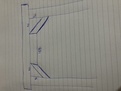

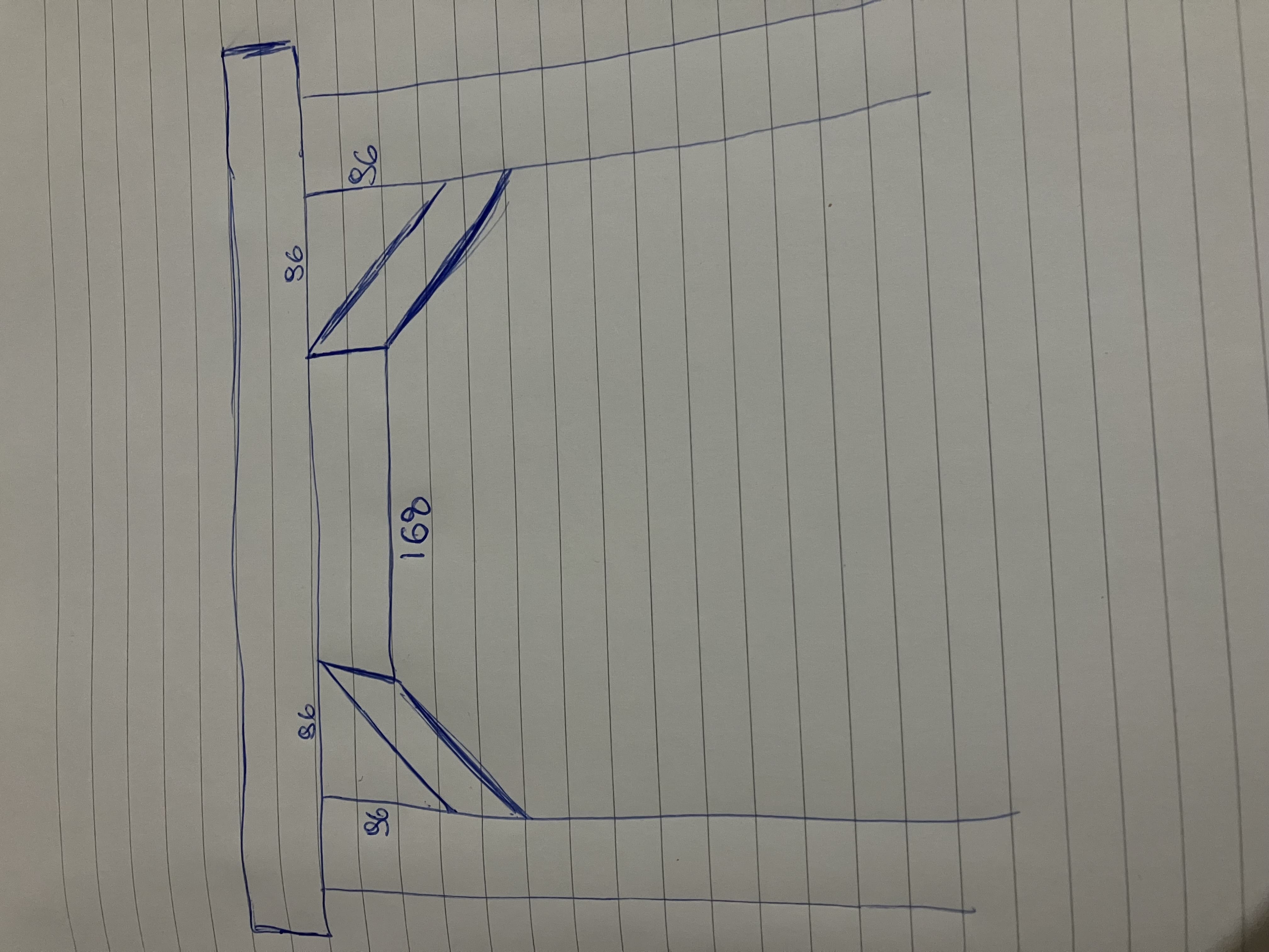

Основата е плоча с дебелина средно 25см, колоните са с размер 25х30. През моята камбанария ми се струва прекалено да правя бетонни хоризонтални греди. Варианта с метални профили ми се струва надежден и по-лесен.
И доста по скъп.
Не съм казал да лееш хор. греди като не искаш. Олекоти конструкцията с метални керемиди примерно. Може и с битумни, на които не съм голям фен.
Abu - напреднал
Такова изпълнение с греди 12х12 би ли свършило работа

Аз бих подпрял гредите да се изправят и малко огънат нагоре. Оставям така за година да изсъхнат. После ще му мисля има ли нужда от още укрепване.
Ще ти трябва крик, подпори или шпризи и няколко бичмета.

gogo7777 - майстор
Може и така ако го направиш от стоманени профили. Но пак ще е добре да понапънеш дървената греда :drinkers:
Снимката ти е обърната, нали?
Abu - напреднал
Разбира се, че преди да правя каквото и да е първо ще изправя гредата
gogo7777 - майстор
Ами не губи време, а я изправяй докато е още мокра.
