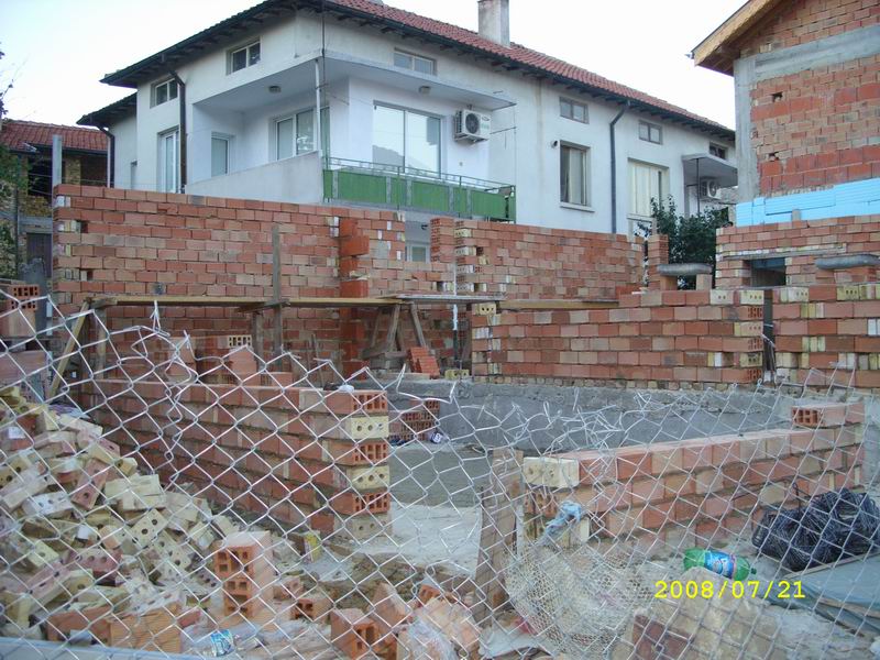

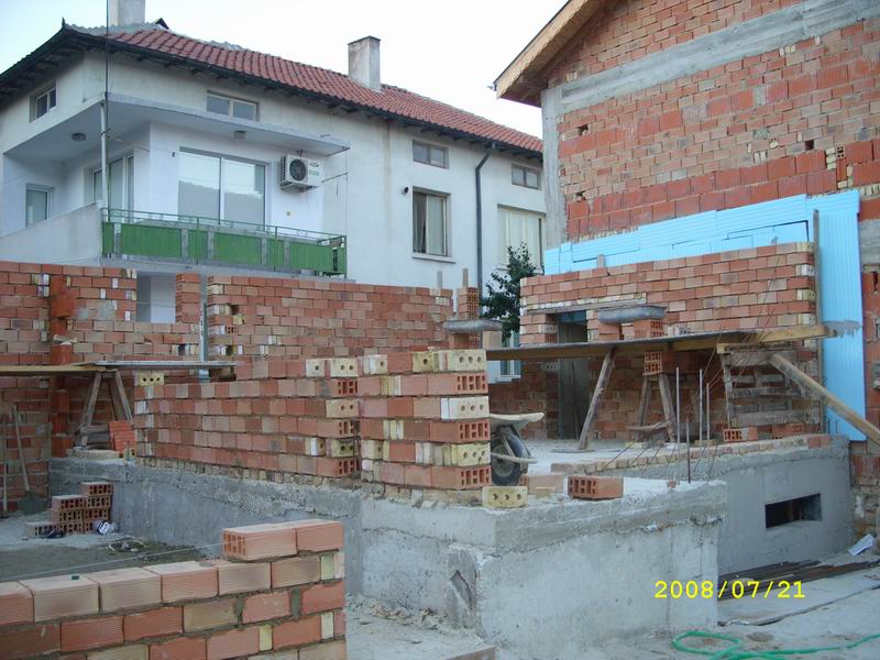

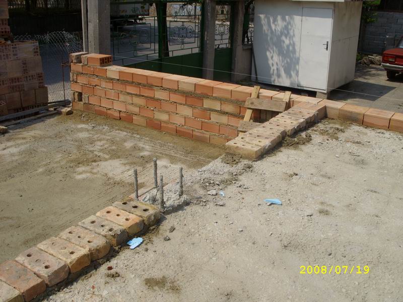

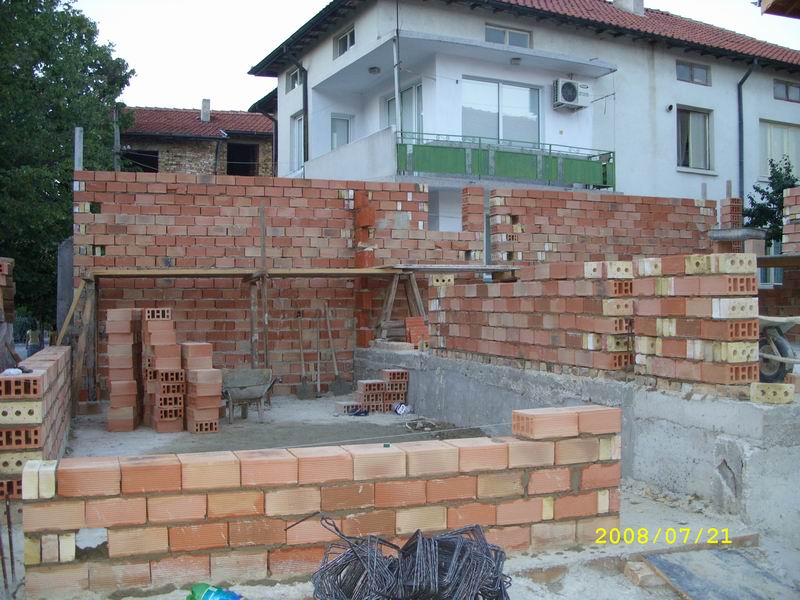

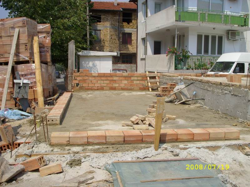

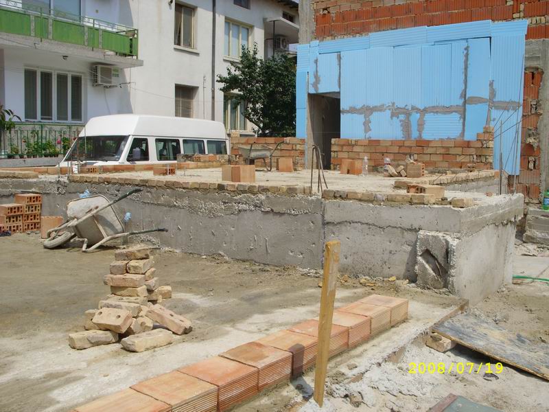

Първите редове са "засети".
Ще се изградят само външните зидове и тези вътре които са носещи.
Вътрешните ще се направят след декофрирането.
Идеята е да не се режат много и разпарчадосват кофражните листове шперплат, аче е скъп (около 20лв/м2), пък и нали най накрая трябва да ги ползвам за други цели.

Расте......... :)

Master_Kenobi - V.I.P.
pipbel, докторе, гледам по снимките не се хвърляш на "скъпо" строителство. Дори не бих го нарекъл и "златната среда". Тогава това 200 евро на квадрат за каква фаза е? Груб строеж, без мазилки и изравнителни замазки, или?... И включва труд и материали, нали?
Достоверна ли е информацията за 25-30% труд от общите разходи.
Питам, защото и аз съм намислил подобен екшън, ама още съм на фаза промяна на регулационен план. :lol: Въпреки, че оня ден си платих аванса за идейния проект, защото много сметки ме чакат за да видя дали ще ми стигне бюджета. Така че, ще съм благодарен за верни и отговорни отговори. :) В София не е по-скъпо от Варна, май...

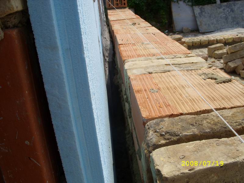

А си мисля, че това с фибрана между двете къщи не е добра идея, дори го смятам за голяма грешка. За КАКВО ти е тоя фибран там?! За да ти избие мухъл ли? Особено на стената, на която е залепен, не тая с въздушното отстояние, ама и там знае ли се... В крайна сметка помисли какво правиш - изолираш две "топли" стени една от друга. ЗАЩО?
Ако приемаш съвети - махай го ако можеш още сега. Пет сантиметра въздух изолиран от атмосферата (по контура на стената със стиропор) е напълно достъчен. В краен случай сложи стриропор (EPS), ама фибран (XPS)... Надявам се и други да подтвърдят това.

pipbel - майстор
Да, 200 Е/м2 за груб строеж в "чист" вид - бетон+тухли+покрив (с вкл.труд)
Фибрана - грешка или не, така съм решил. Няма сега да го махам я. 13-14 м2 - около 150лв - и излишно да е, прежалил съм ги.
Мисля по контура от двете страни там където е въздушната междина да оставя микроотвори та да става някаква аерация все пак. А самите контури отстрани ще ги затворя след като си е заминала строителната влага достатъчно от новия строеж.
Да - тези 25-30% за труд са достоверни. Ама за бригада. За фирма може и 50% да стигнат, демек колкото са материалите, ако се съгласиш на такъв вариант да те доят.
Например за миналогодишната къща съм дал 26% от стойността и за труд.
Тази година по предварителни разчети се очертават между 27 и 29%, средно 28.
Ще видим по-точно като теглим калема накрая след покрива, ама там някъде ще е.
