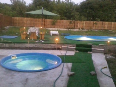

Малко се отдавам на почивка,започнахме със скарите и нощните къпания:

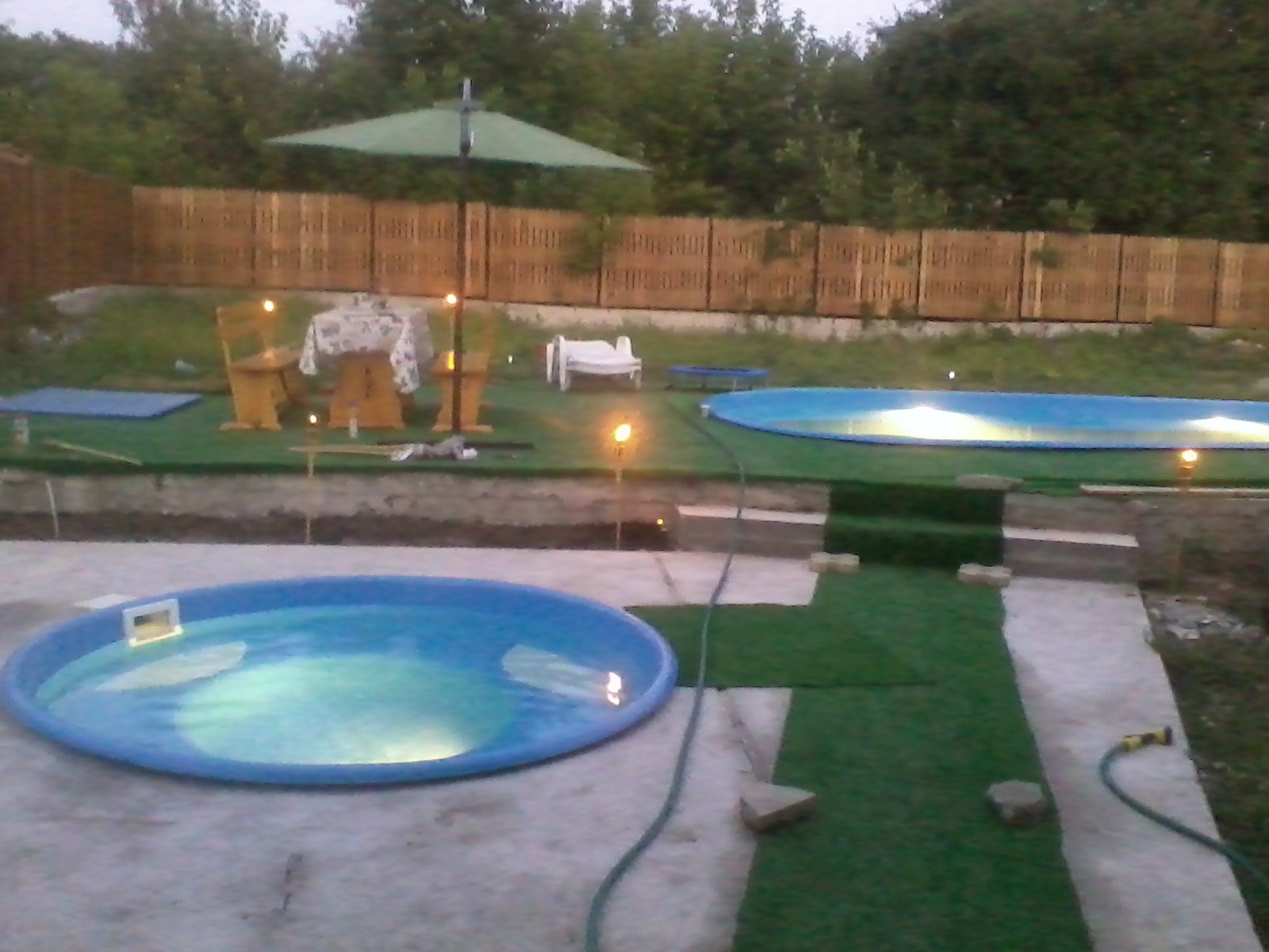

Бетонирахме около къщата и около басейните.Ще се прави оферта за озеленяване.

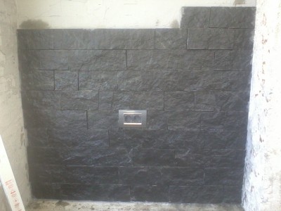

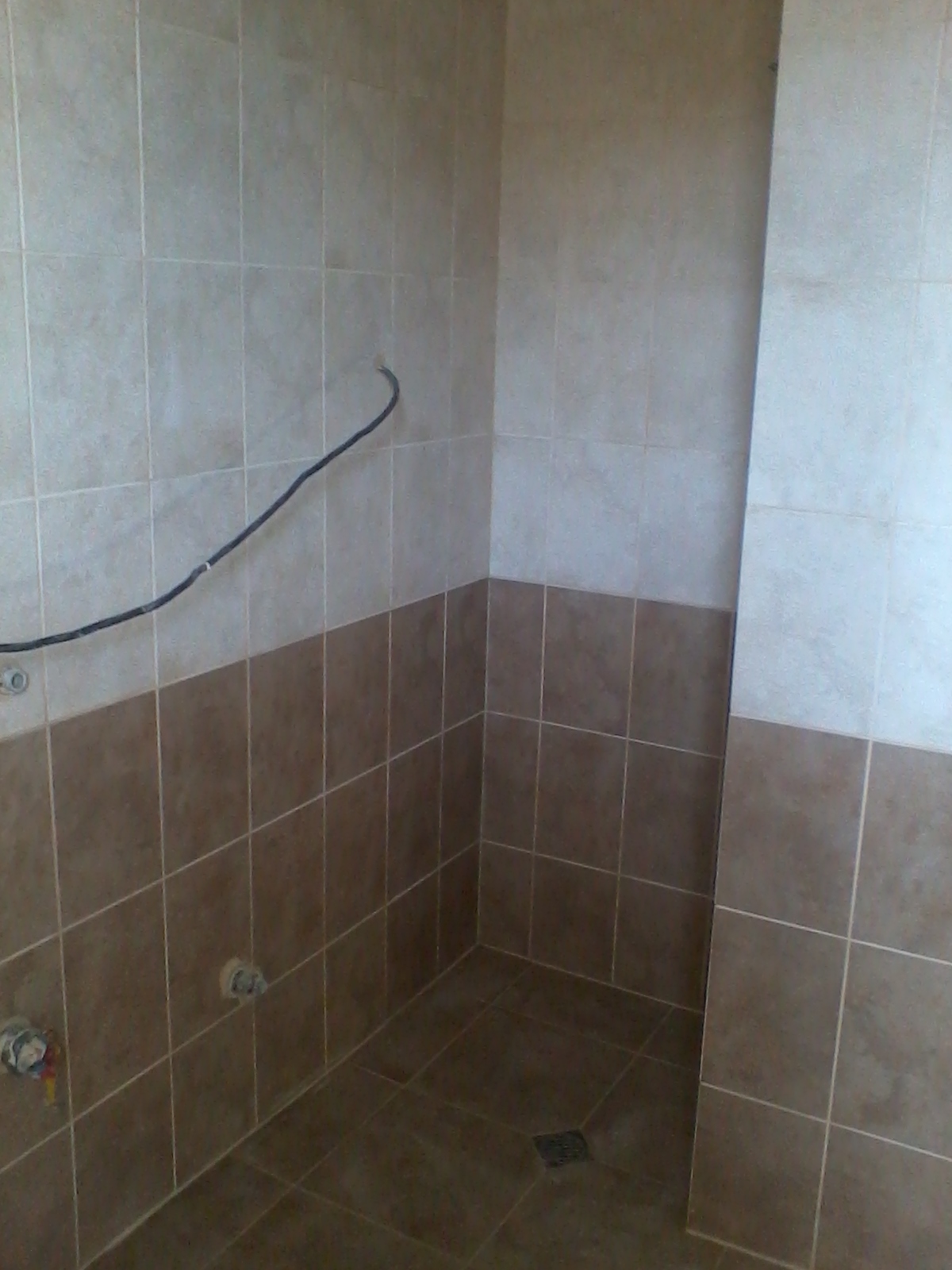

Наредих плочки в котелното и ми монтираха бойлера ((Атаро клима)нямам снимки с бойлера,но ще сложа):

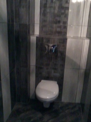

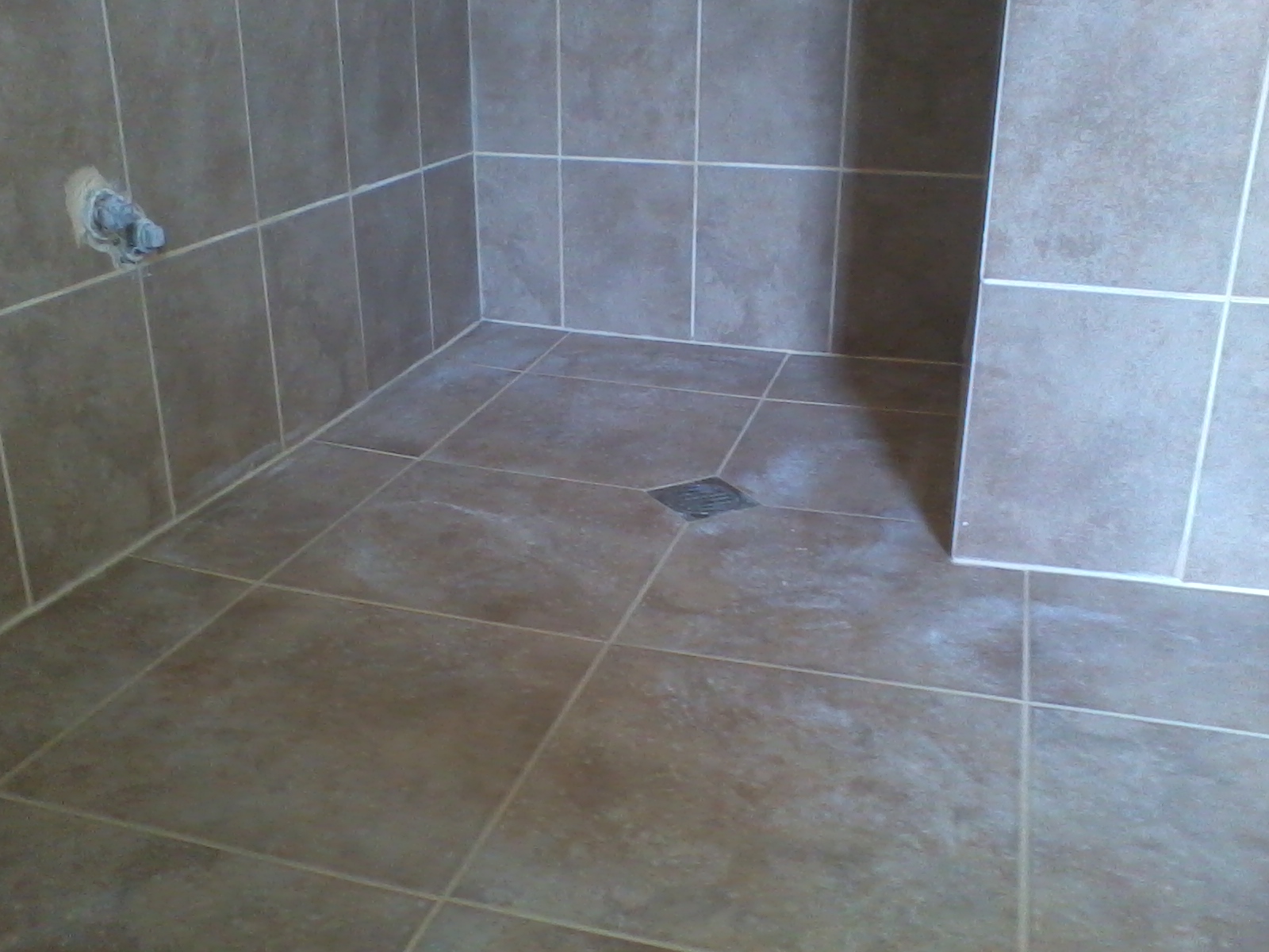

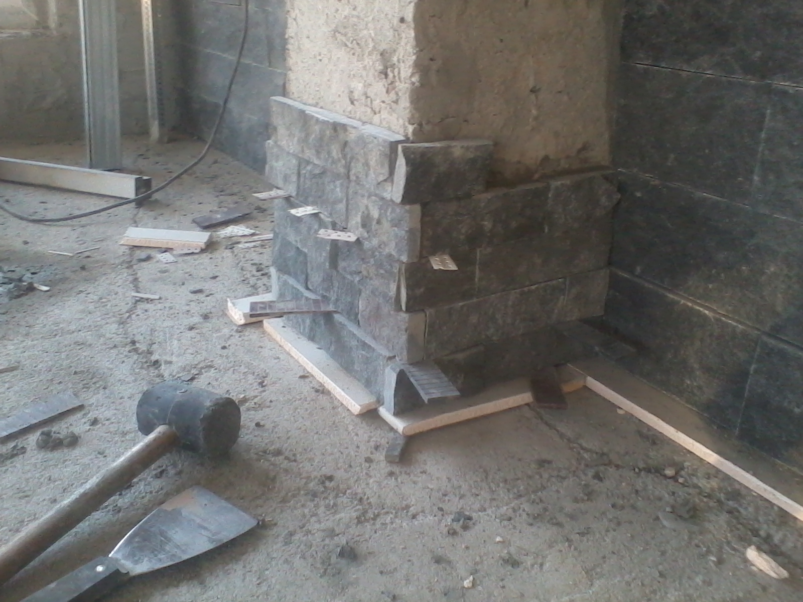

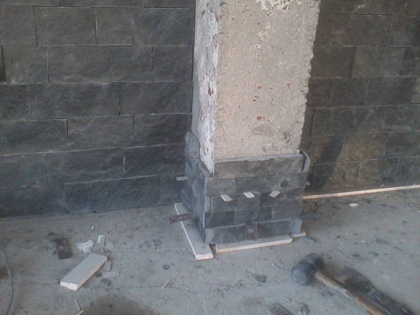

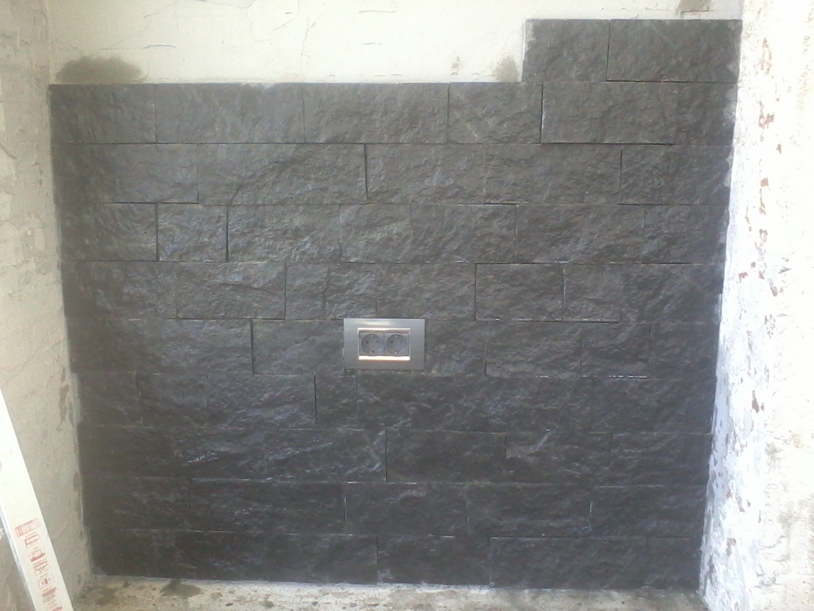

Плочките на външния ръб съм зарязвал под 45 градуса.По-трудоемко(и доста прашно),но се получи както исках.От сайта гледах клипче за редене на плочки и от там се научих.

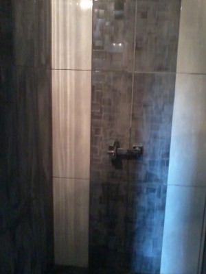

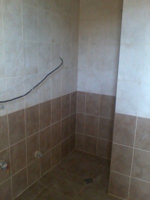

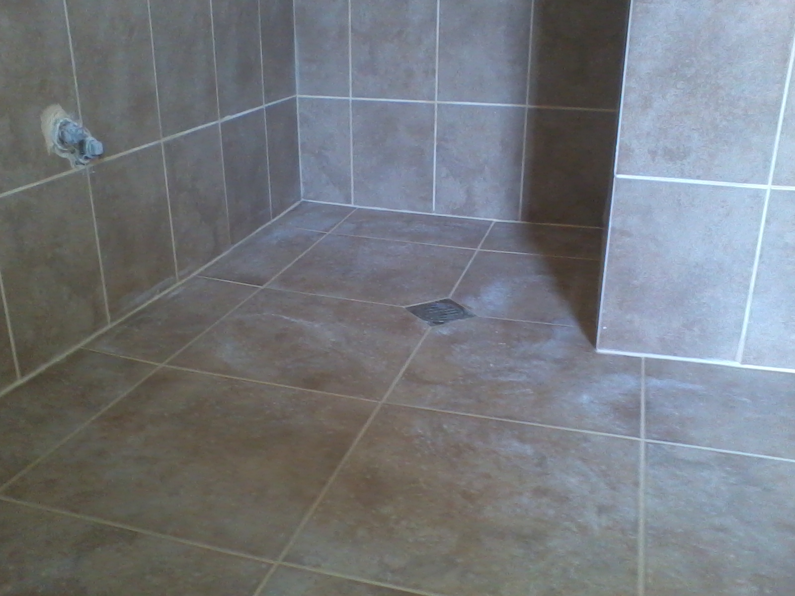

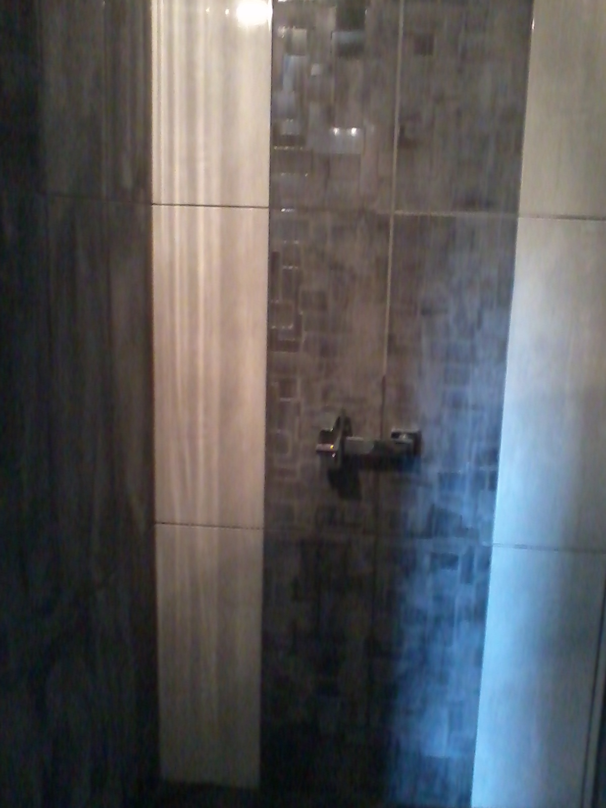

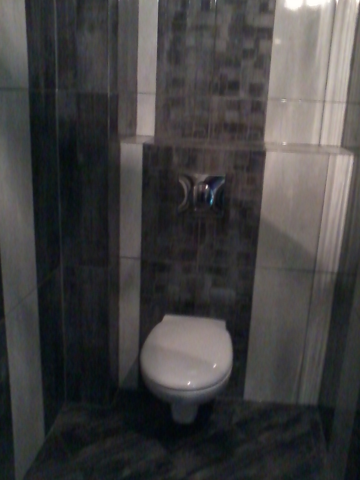

Наредих плочките и на банята на първия етаж и си се къпем всеки ден(пак нямам снимки в по-завършен вид,ще сложа по-нататък):

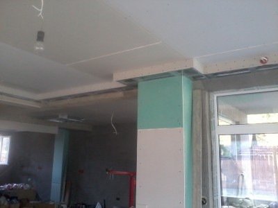

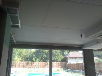

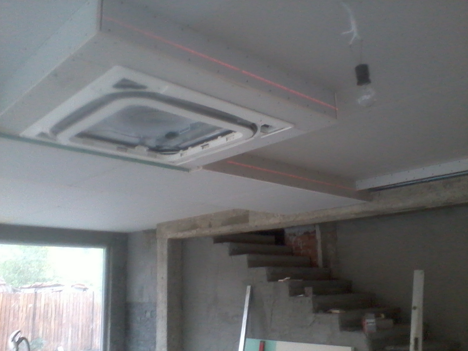

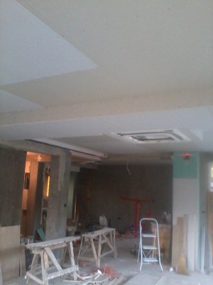

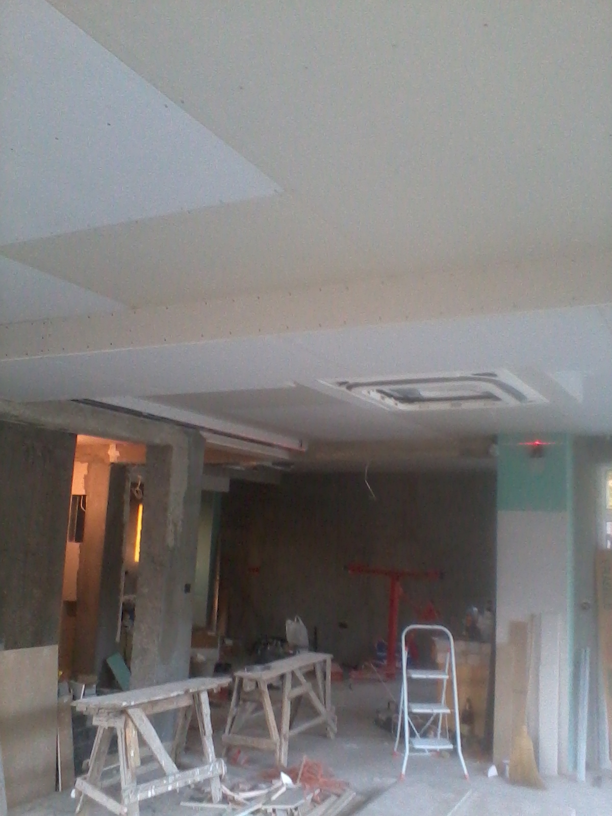

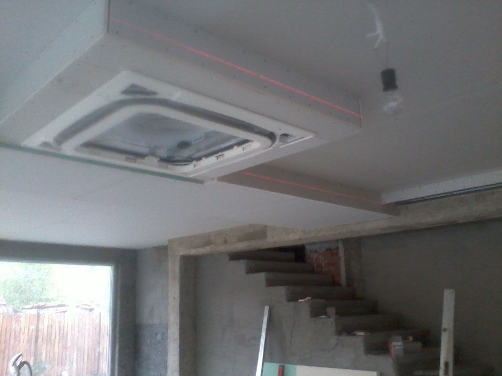

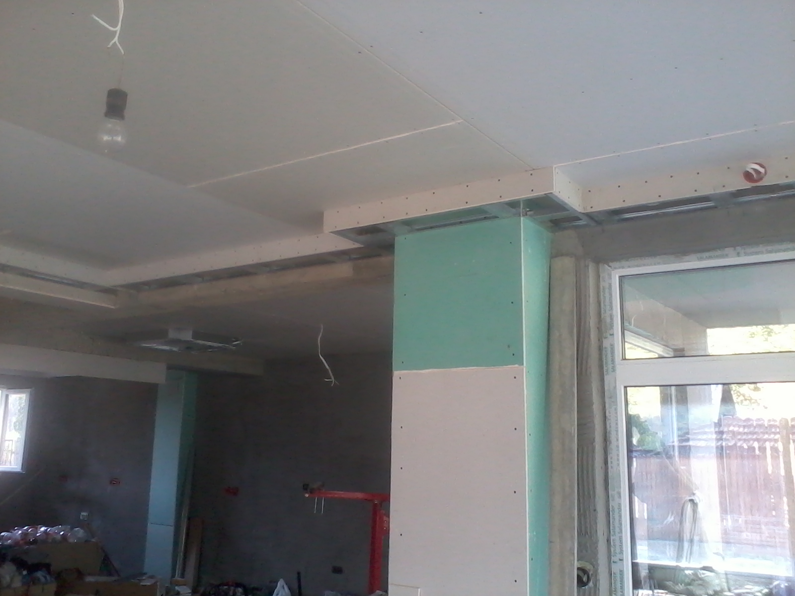

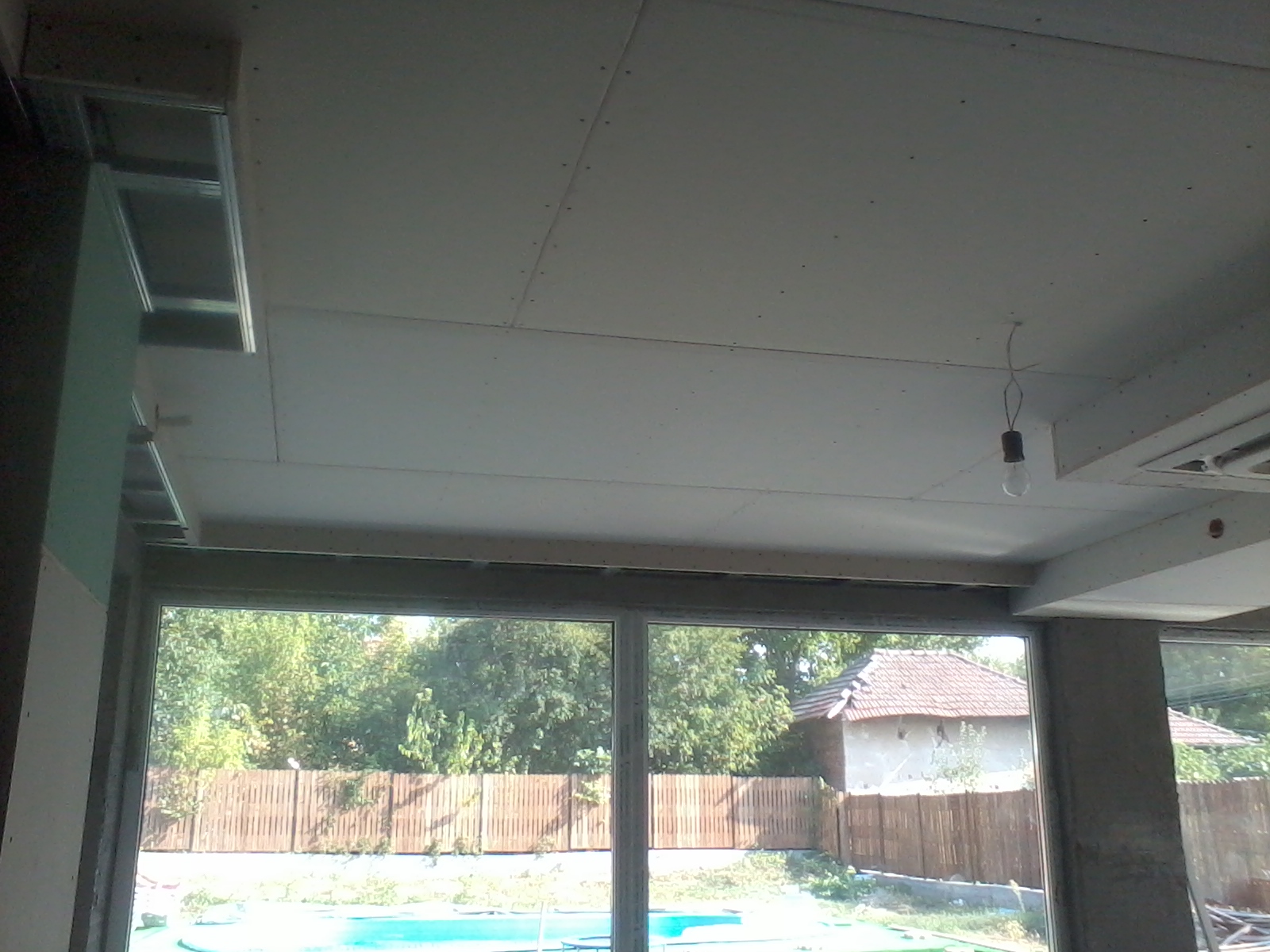

В момента редя картон на тавана в хола.Почивах си три дена,защото електричаря беше на море.Трябва да опъне един кабел за проектора на тавана и продължавам с реденето на картона.

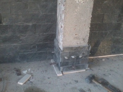

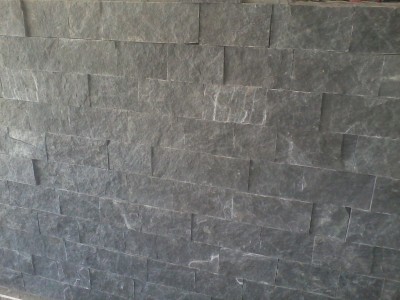

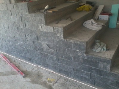

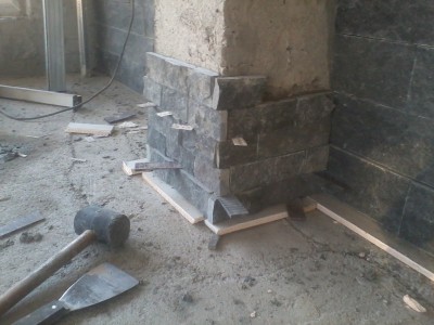

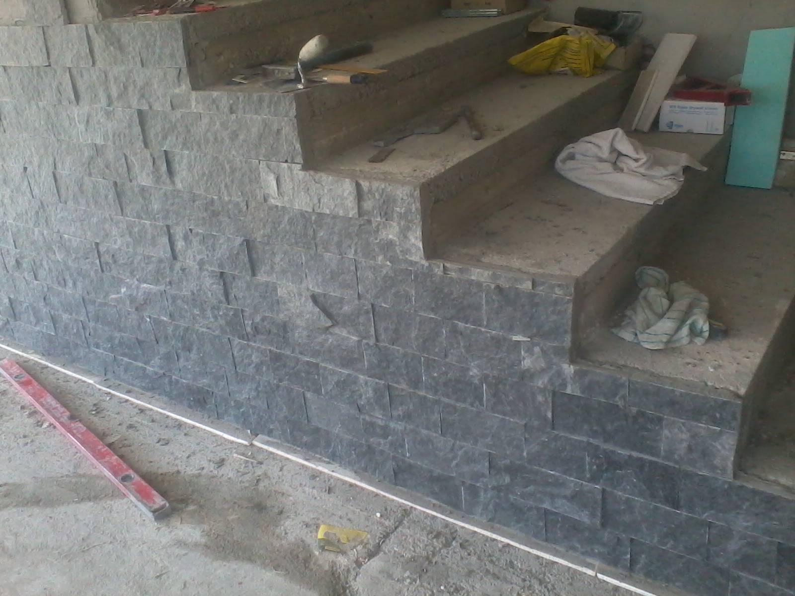

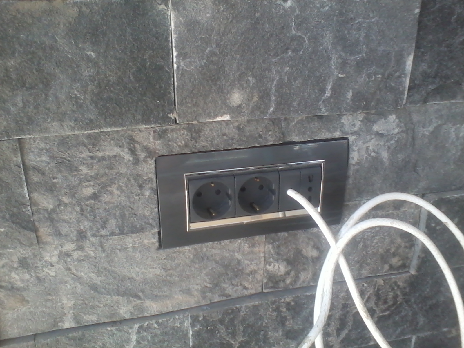

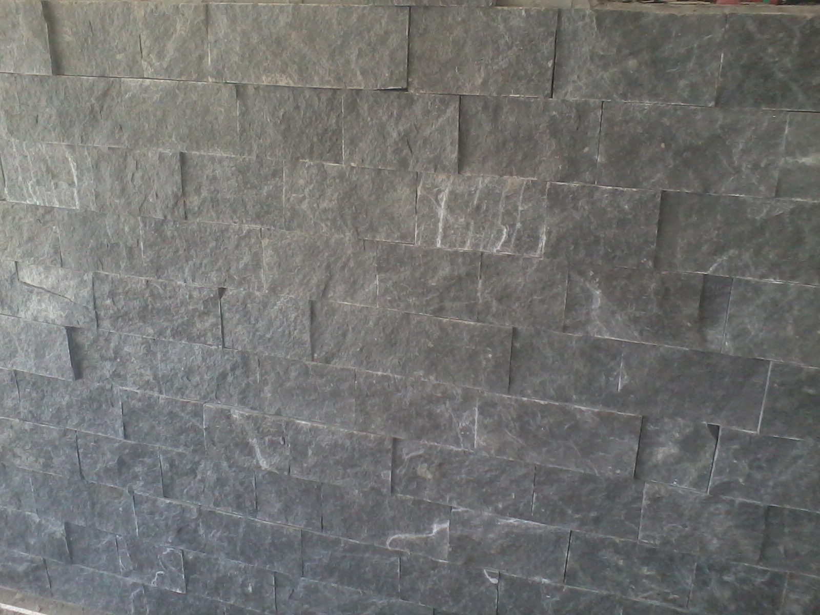

Гладков Адмирации за направеното.Камъка ми хареса много,стилно изглежда.С кеф разлеждам какво си направил.Това решението за ограда също е супер.Един въпрос ако може,как ще се поддържа оградата.Дървена и аз искам,ама във времето как стои...На вън не ползват чам,знаеш добре.Но тук тая дървесина е златна като цена.Лак за камък имат всички фирми и избора си е изцяло твой.Аз ползвам един лаф,няма най,а има по.Това относно избора.Усех!
