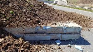

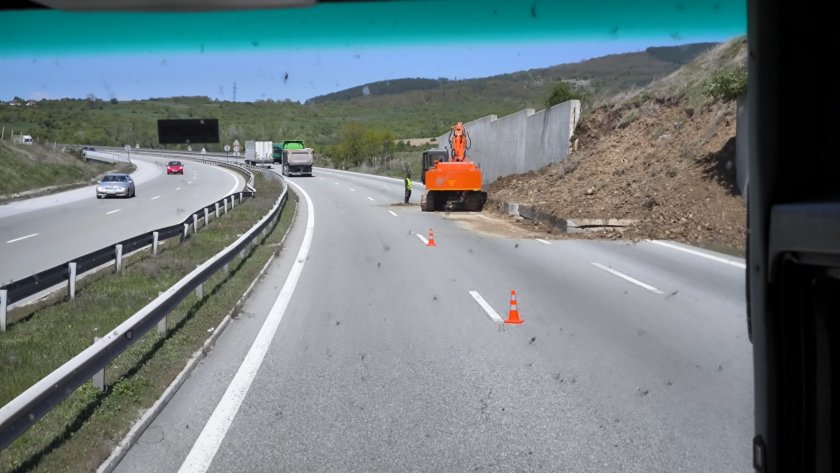

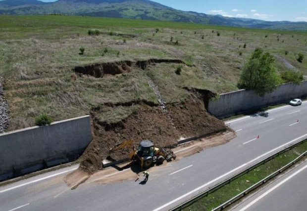

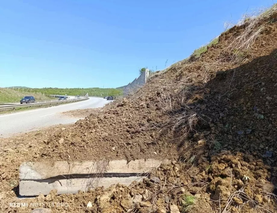

BLUEPUPIL - майстор
Защо се захлупи?
От преди няколко часа...
- подпорната стена е изградена без пета- не го вярвам, но допускам.
- недобра армировка.
- нефункционален дренаж.
- съвкупност, комбинация от горните.
Познах ли?
