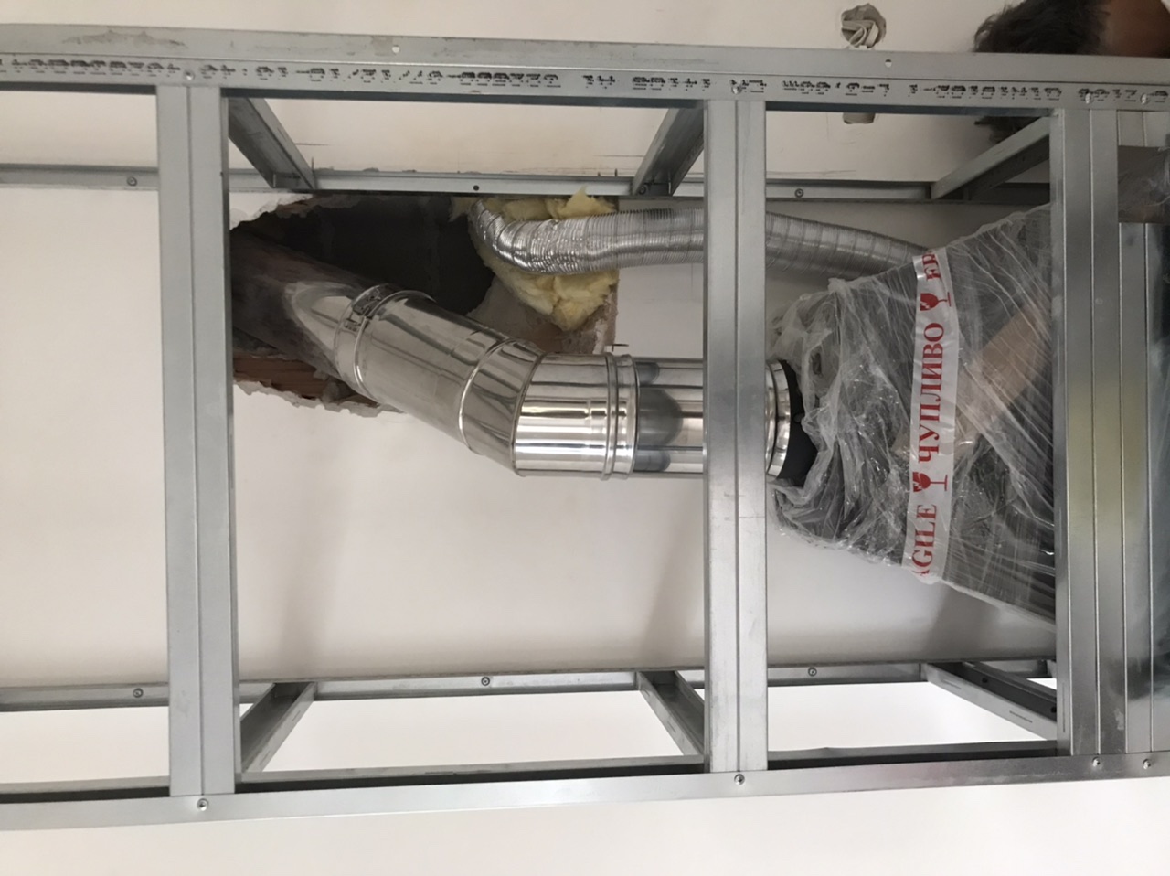

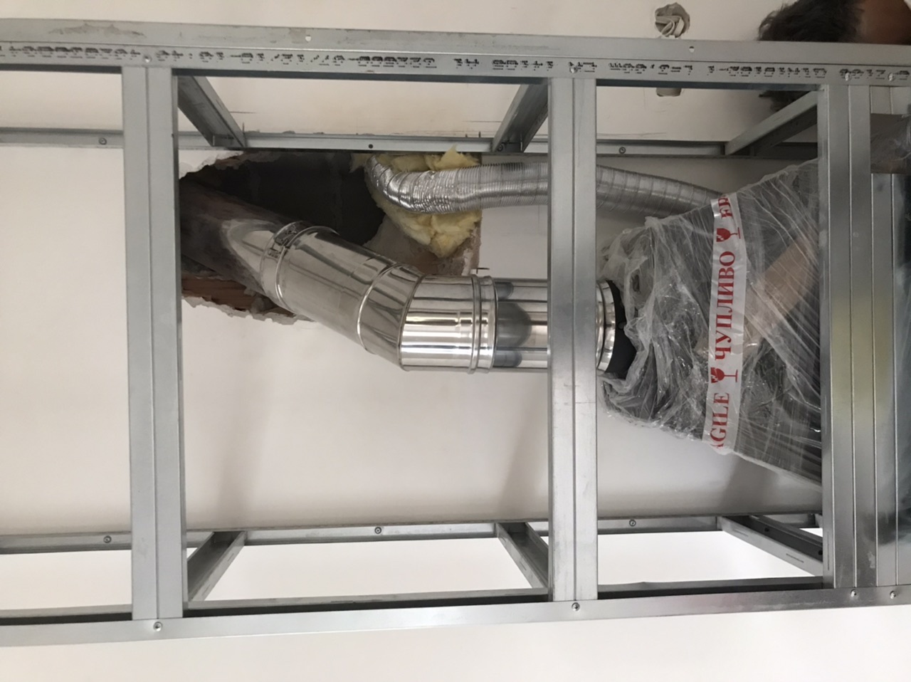

нед фев 07, 2021 8:41 pmnaster написа: Нашите комини са иззидани с бетонови коминни тела с два канала. Вътре съм спуснал иноксова тръба и съм уплътнил помежду им с перлит.И аз си мислех че има доста неща, отвъд "купи едисиколко коминни тела по 3 лева едното и ще го иззидаме отвън с тухли единички" както моя майстор ми каза. Като го питах няма ли нещо опасност да се спукат тея коминни тела, че аз още в магазина докато седят съм ги виждал напукани и няма ли нещо да се изолират - той вика: ми не, то така се прави.
Хем не ми беше много ясно кое как се прави с комините, хем и не ми беше ясно не се ли явява този комин един вид външна стена без изолация - той реално е пълен със студен въздух и е на тухла и все едно имаш една малка тухлена неизолирана стена по средата на къщата. И като питах майстора как и откъде ще си взима въздух, за да дърпа нагоре ако къщата е добре уплътнена и как се затваря когато не гори печка в него, той се смее - вика има си вратичка. Каква вратичка, като аз слагам толкова изолация и уплътнявам къщата, само за да имам една тенекиена или каквато и да е вратичка, която колко успешно затваря целия комин... И с който и да съм говорил, всички разправят как имат течове, дори с шидели за по 2 бона и си викам: Ай, Димо, спести си тея драми за трите пъти в годината когато ще ти се прище да пиеш едно вино пред камината с жив огън. А жената я убеди довода че така ще се освободи място за двукрил хладилник и още кухненски плот и шкафчета
naster
- Мнения: 1240
Зависи как ти е в документациията, но при нас комините са там като основно отопление по проект: твърдо гориво. Отделно за пресния/първичен въздух за камината спуснах канализационна тръба ф70-80 нещо такова, във втората дупка на комина, отново уплътнена с перлит. И двата тракта си имат клапи на камината, но хубавото е, че през повечето време на неизползване, двата се балансират и не дърпат топлина, а обменът остава почти изцяло в горивната камера. Това за първичния/пресния въздух е голяма грешка - мой приятел щеше да се задуши - щом свършил кислорода, върнало вътре дим. Щом си решил без камина, ще спестиш поне 2 хилядарки (само материалите са ми около 2500 лв.). Но пък къщата има сърце - огнището и реших, че няма да ме домързи точно него да го спестя.

нед фев 07, 2021 8:41 pmnaster написа: Нашите комини са иззидани с бетонови коминни тела с два канала. Вътре съм спуснал иноксова тръба и съм уплътнил помежду им с перлит.Какви са параметрите на тръбата от inox?
Поздравления за перлита, решението е
изпитано и работи добре. Перлита започва
да омеква над 700-800гр.
