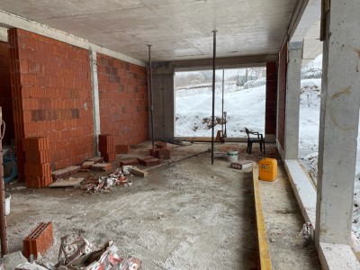

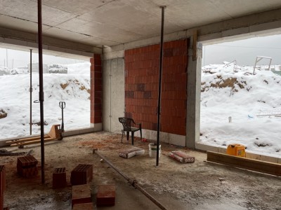

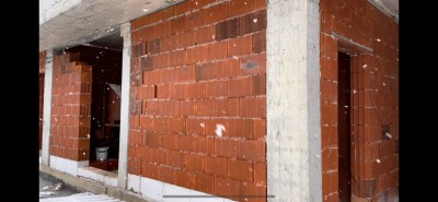

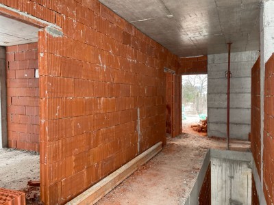

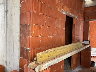

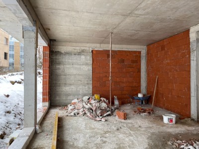

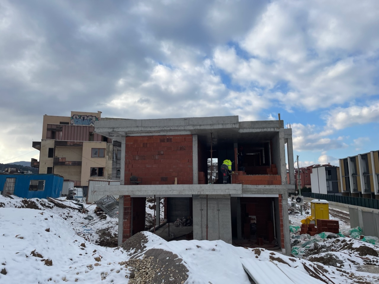

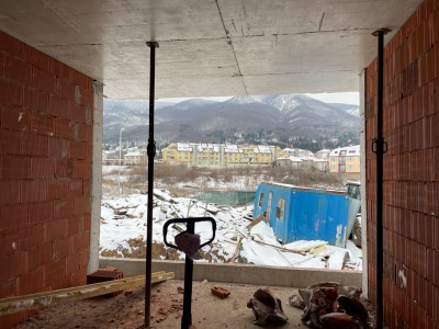

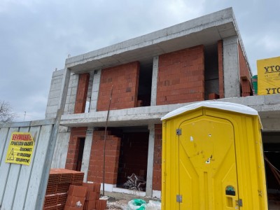

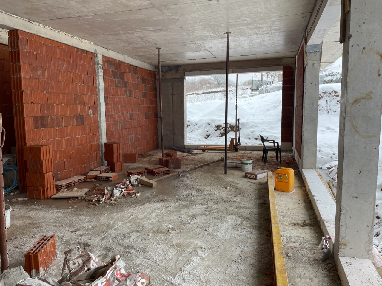

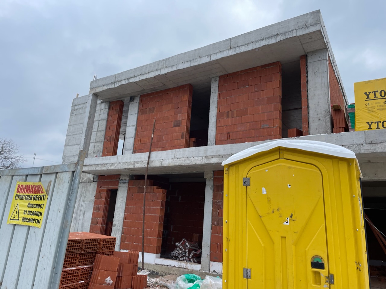

Нямам плочи разкофрирани преди 28-ми ден, покривната даже престоя 32. На около 20-тия им позволих да разредят хюнебеците на междуетажната плоча. Терасите / еркерите бяха подпряни почти 2 месеца. На места все още има хюнебеци под плочите. Ще доложа след време дали е имало ефект/ дефект от пазенето :-)

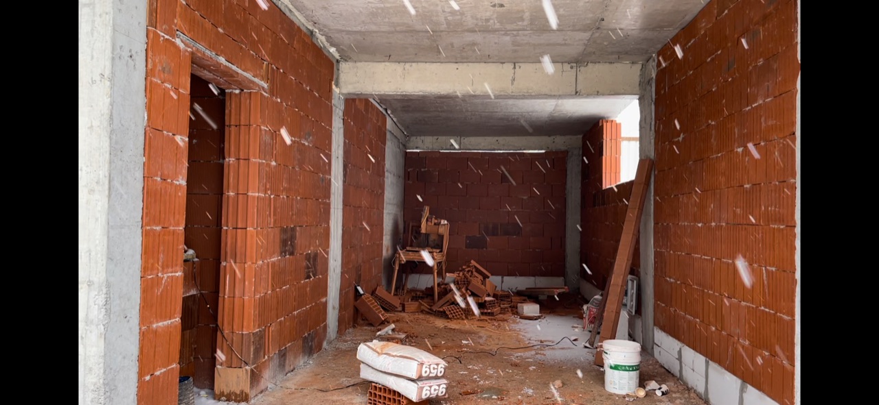

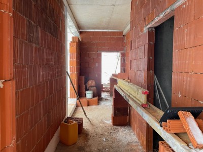

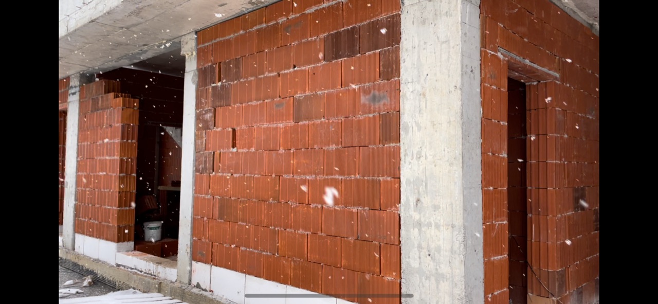

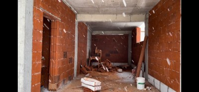

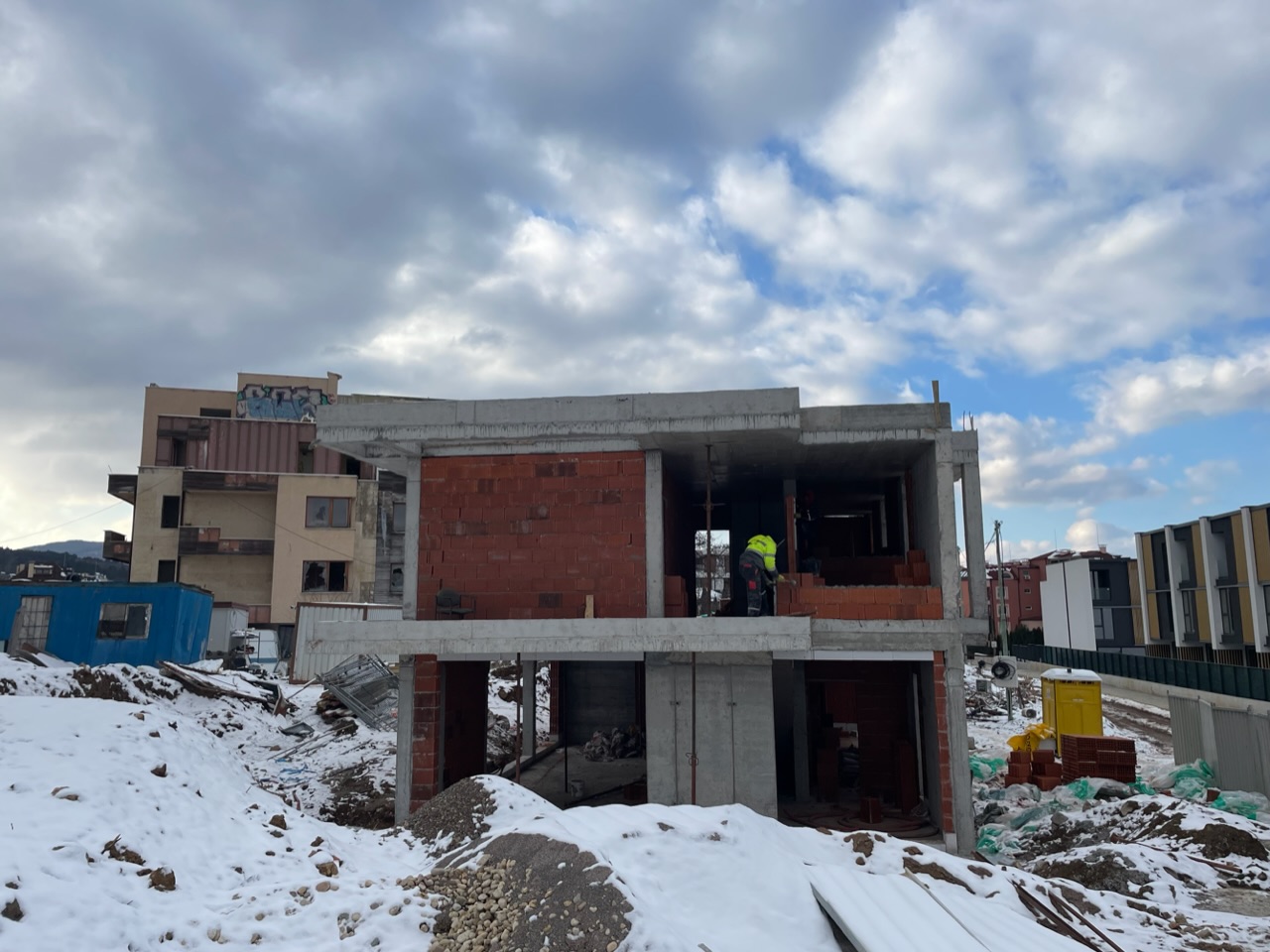

Напредват добре момчетата, в петък до края на деня ще ми предадат обекта изчистен :-)

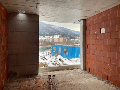

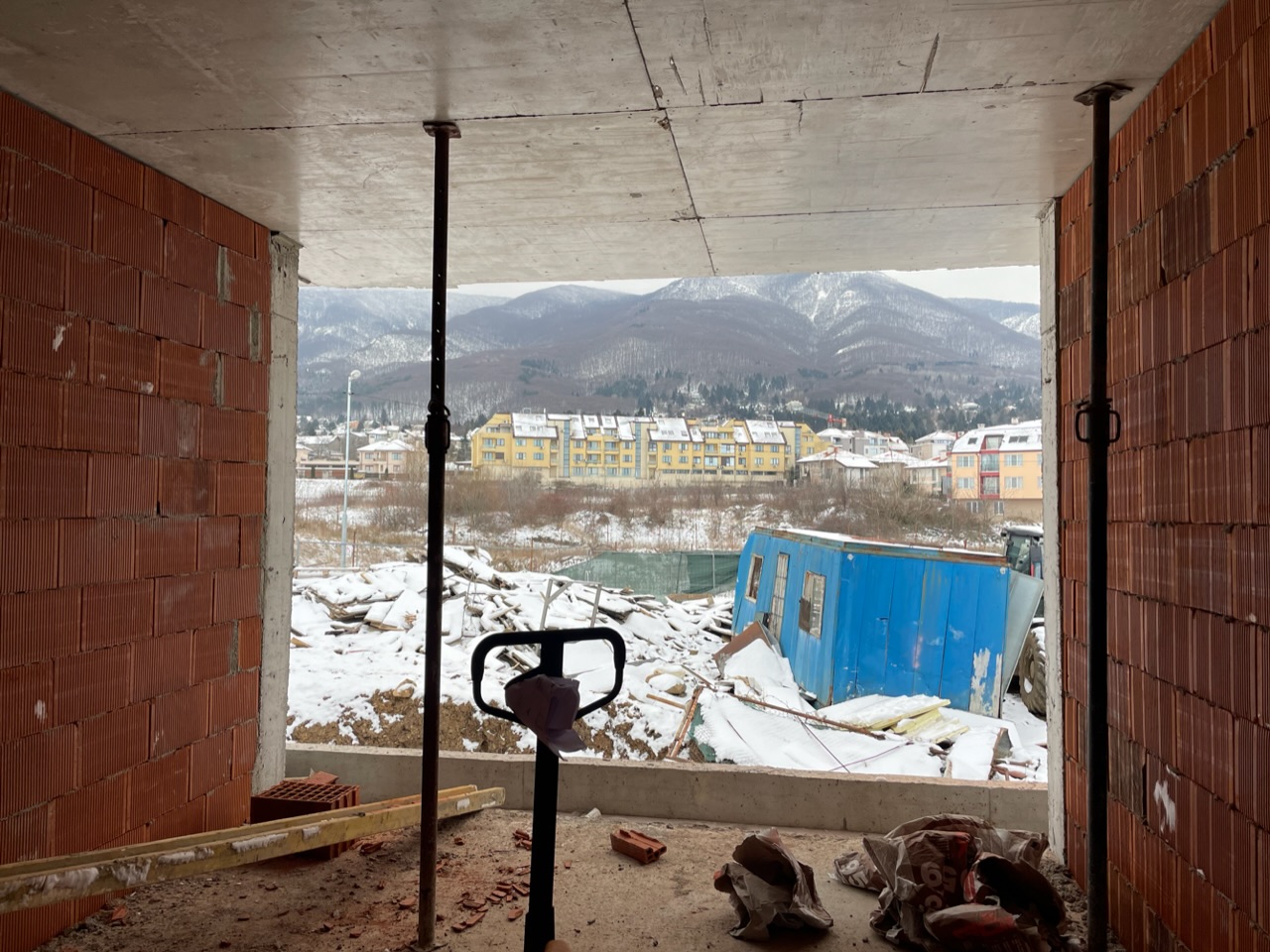

Стаята на дребния:
Стаята за гости
Северната фасада

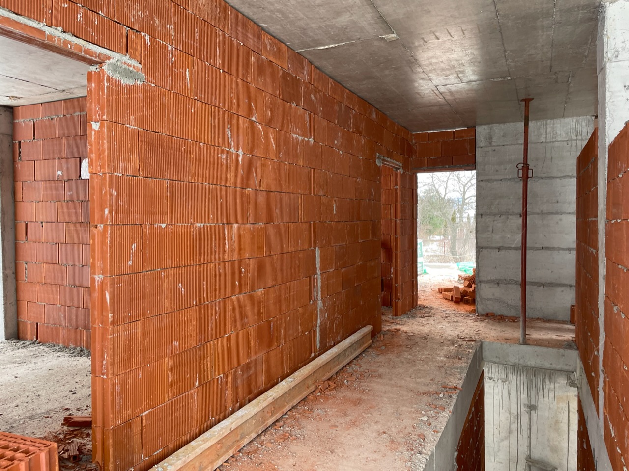

Коридора на втория етаж, отляво с вратите към гостната, детската и спалнята
Източната фасада
Dessie - специалист

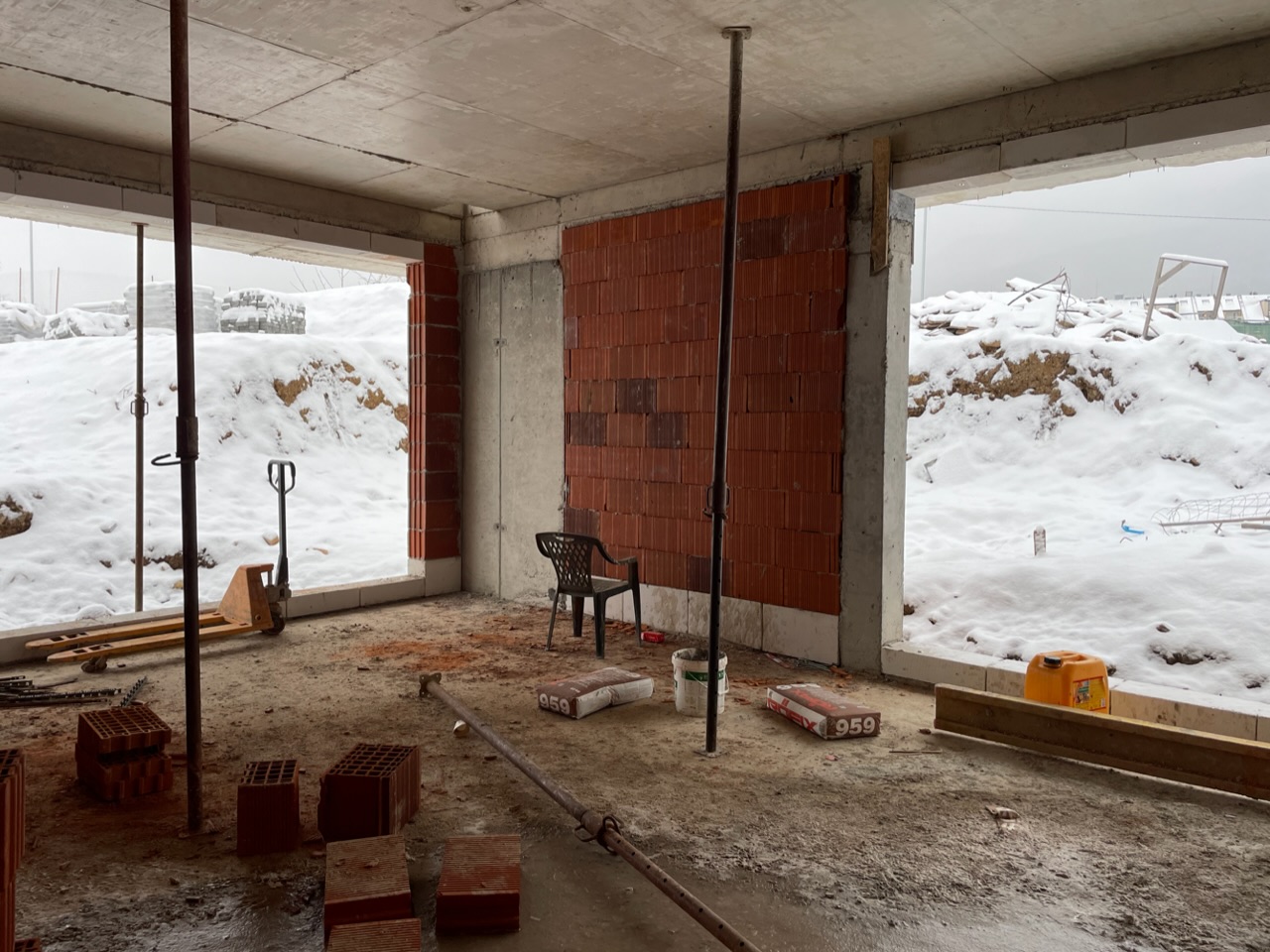

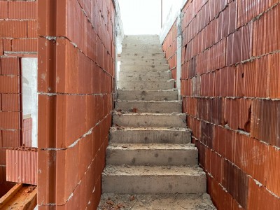

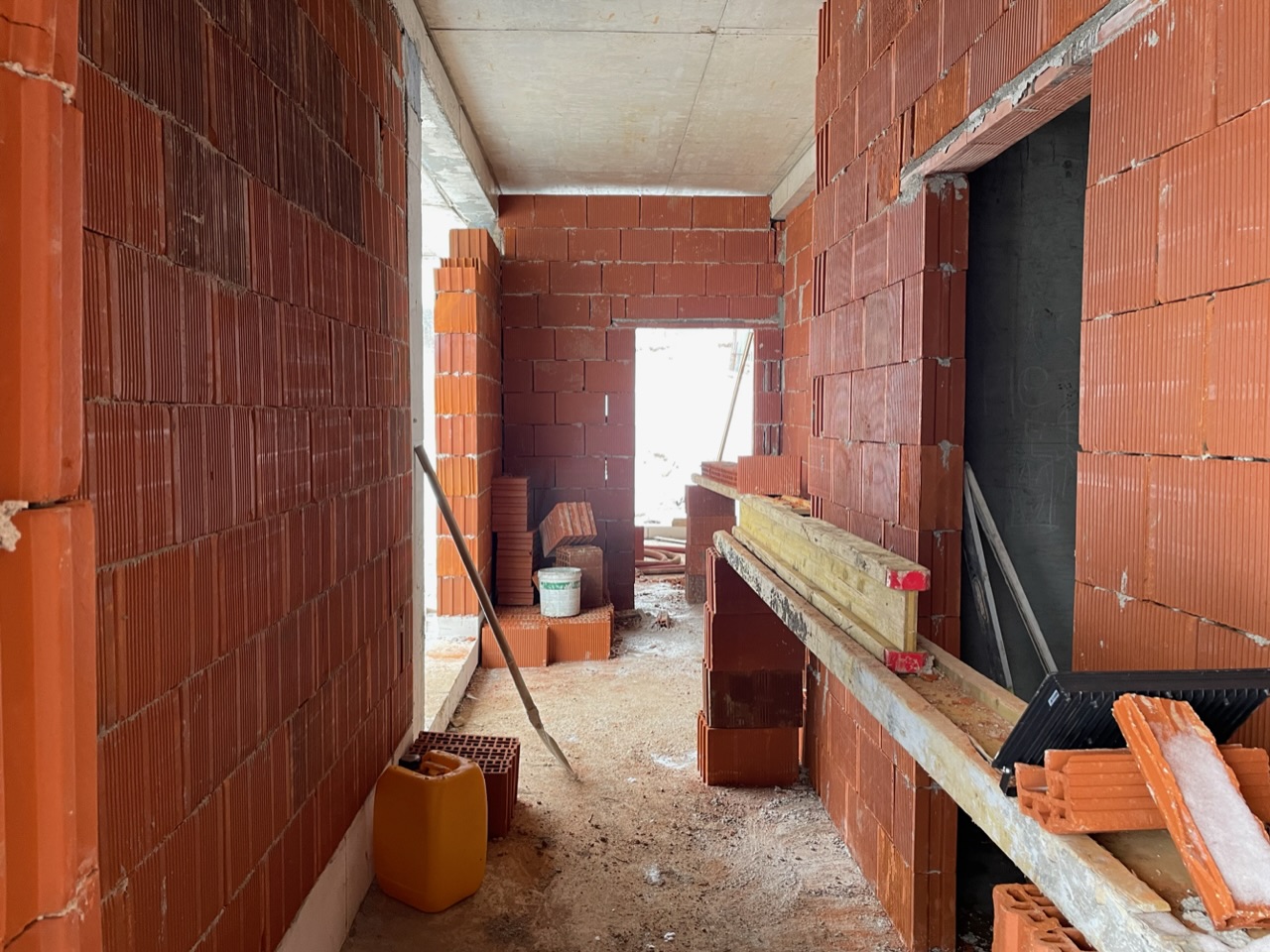

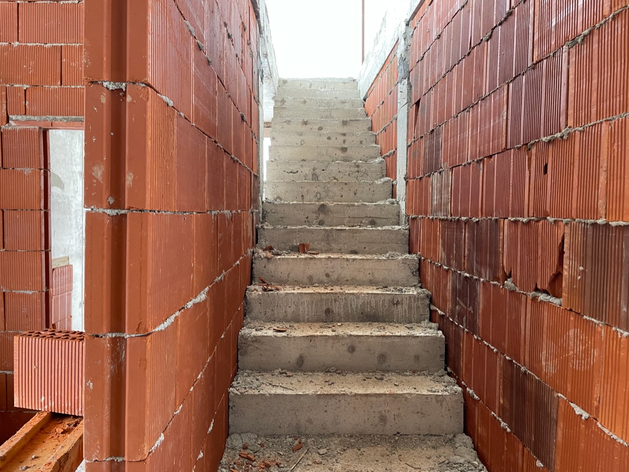

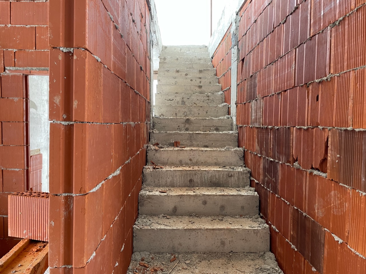

Пак да кача снимките от първия етаж, дано този път се прикачат по-читаво:
Dessie - специалист

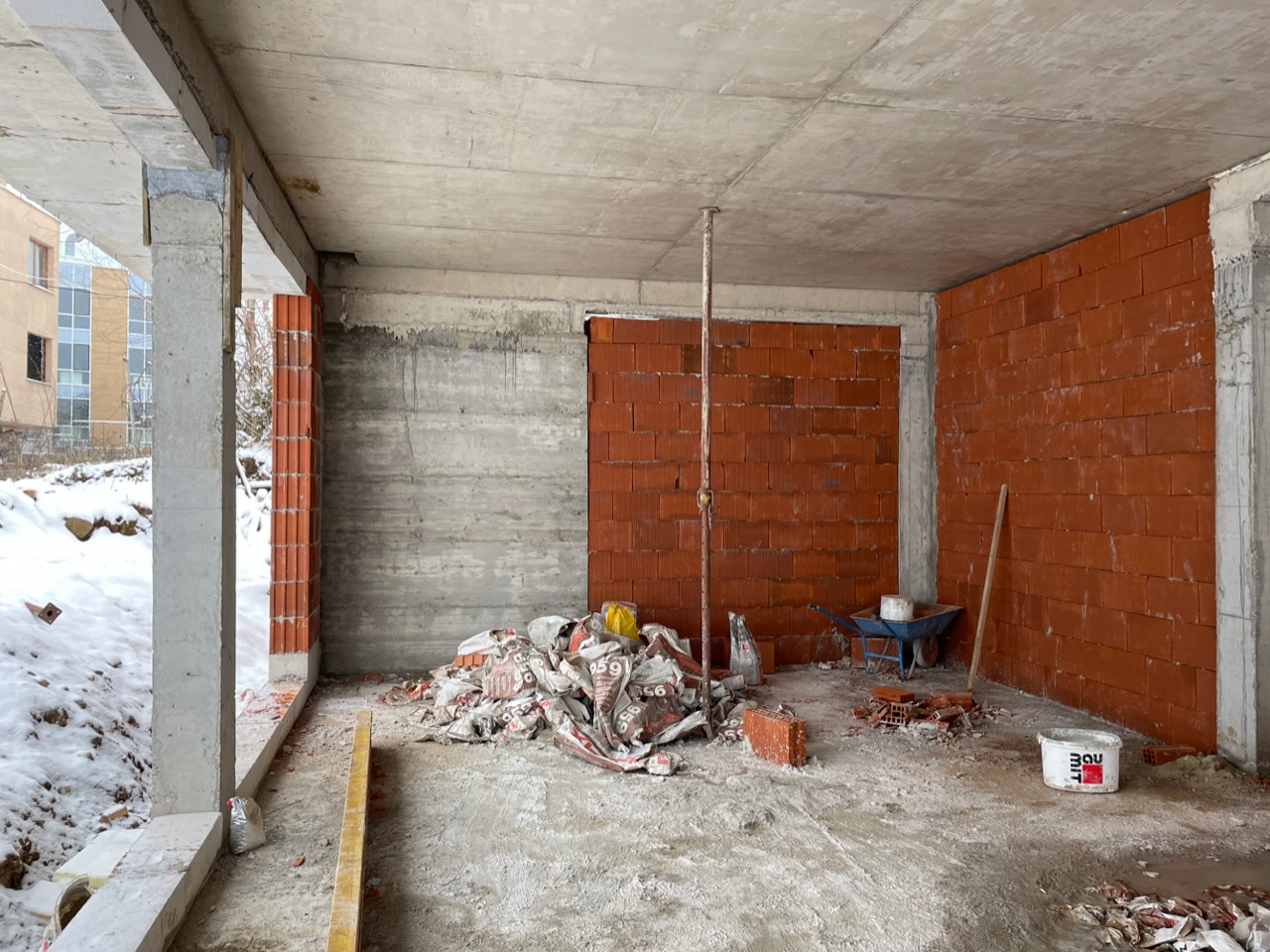

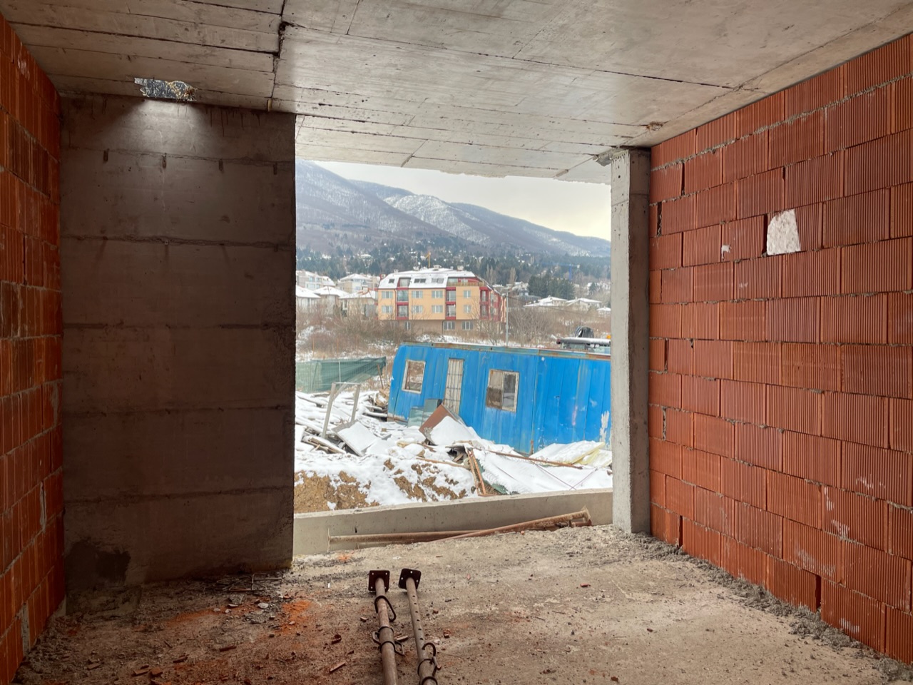

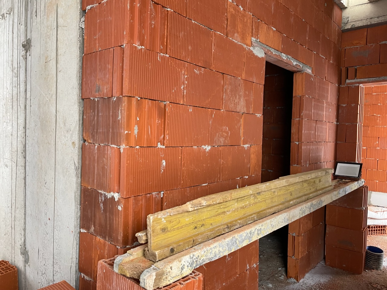

Друга порция :

Браво Деси! Изглежда спретнато. Явно добре работят зидарите. Може ли да споделиш какви са кубиците и квадратурите при теб и колко време им отне да иззидат всичко?
Фугата м/у плочата и зидарията с пяна ли я пълните само или слагате и фибран на места?
Гледам и ти имаш "паянти" както ги нарича колегата Динко (resistbody) :)
Стъпалата при теб с какви параметри са заложени?
Dessie - специалист
Грубо ( не съм си засякла точно износа от склада) 50 м3 25-ци /200 м2 и 120 м2 от 12-ките. Миналия понеделник разтоварваха първите два камиона с по 10 палета, вторник си докараха машината, подреждаха обекта и налепиха първия ред от газобетон. В сряда започнаха да зидат керамиката и в петък вечерта бяха почти готови с първия етаж ( почти, заради моето блеене и липсата на щурцове за прозореца в гаража и входната врата). Събота, неделя и понеделник почиваха, вчера им закарахме 9 палета тухли + 1 пале разтвор, днес в 10 сутринта имаха две торби разтвор и 2 палета тухли. Днес преди обяд финиширахме доставките с още 9 палета керамика + още едно итонг и всички щурцове, с колата на 4 курса им прекарах 1 пале разтвор, че не си струваше ( а и нямаха свободен) цял камион за едно пале разтвор. Утре имат да правят подлепки от итонг над прозорците на втория етаж + зидане на стените по западната фасада, малко парчетии и лека-полека да разчистват. 6 момчета са.
Фугата между плочата и зидовете само на пяна, днес им закарах един кашон мразоустойчива на Вюрт. Паянти имам, оставих си ги както са по проект :-) само на холната стена смених с 25-ци, че да не ми изскача колоната по средата зад дивана.
Стъпалата са 19 бр с размер 17х28, ширината от стена до стена е 1 м. Първото и последното са с различна височина за да се компенсира долу фибрана и замазката, горе само замазката.
