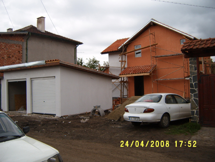

penyo първо честит имен ден :-D
второ би ли споделил колко ти излезна на квадрат
penyo - помощник

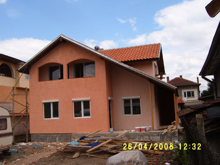

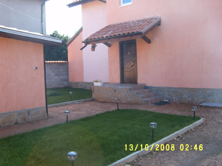

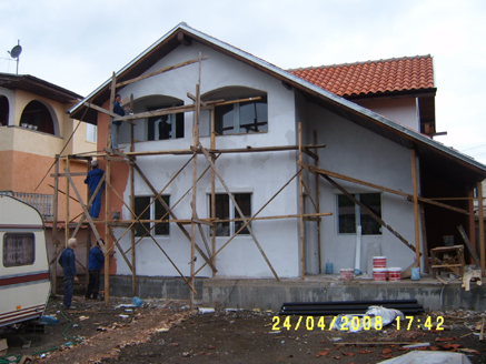

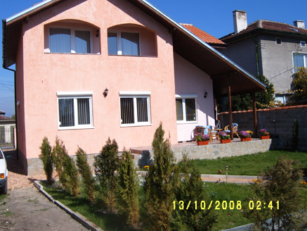

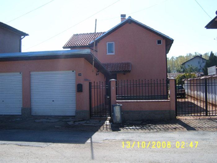

Къща 120 м2 РЗП:
1. Изграждане на основите 85 м2 - 11 000 лв.
2. Проект, изработка и монтаж на къщата - 48 000 лв.
3. Довършителни работи - БДС - 15 000 лв.
Общо: 74 000 лв.
Гараж 30 м2:
1. Изграждане на основите - 2 000 лв.
2. Проект, изработка и монтаж - 9 000 лв.
3. Довършителни работи - 1000 лв.
Общо: 12 000 лв.
