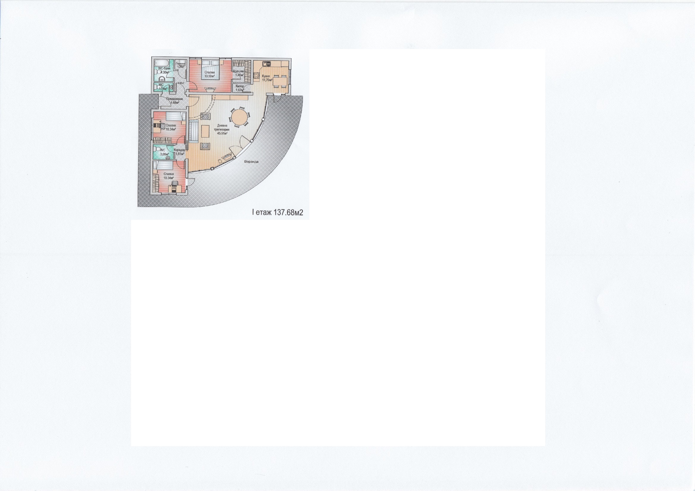

Щом имаш много място, по-квадратна къща май е оптималното. От плана ти личи, че не се ограничаваш помещенията да са само на юг, примерно - тогава квадратни планове с различни изложения, колкото искаш.
Аз лично харесвам американския стил къща, защото има отворен план на дневната (какъвто си направил и ти), гардеробни и сервизни помещения и минимум коридори (даже повечето и антре нямат, което е прекалено). Пиши "house plans" на чичо, виж сайтовете, задай си критериите и почерпи идеи, които да си прекроиш за тебе.
Ето един такъв за пример: http://www.architecturaldesigns.com/Home.aspx
А колкото до кръглата къща, една е доста популярна в БГ-сайтовете - шармантна работа! Е, не е точно кръгла, ама на 1/4 :)
Поздрави!

Tsilkov - майстор
Bradley написа:
- две спални по 15-на квадрата
Защо коридора прави Г-около спалните - само губиш място?
Bradley написа:
- кухненски бокс + дневна - 40-на квадрата
Това помещение си го направил почти квадрат, а това е кофти пространство за обзавеждане. Сега в случея днения кът се шири а трапезарната маса (където се очакват гости) свита в ъгъла. Кухнята и тя е в стил "гарсониера" - забита към къта за сядане. [-X
Bradley написа:
- място за цър пър и биричка
Плота за готвене и миене на терасата е ОК - ама тва барбекю лепнато за къщата освен за снимки за друго не става. Сложи барбекюто на другия край на двора където да не ти омирисва и омазнява къщата. Най-добре даже си остави само плота и си купи едно "американско барбекю" за 100-200 лева - ще спестиш минимум една хилядарка спрямо зиданото.
И на теб не ти виждам антрето/зимния вход с място за кални обувки и зимни якета? Също така е важно и къде се ситуира къщата в парцела спрямо посоките,двора и улицата.
Bradley написа:
да ми посочи 2/3 разумни довода с който да сломя другата идея на жената - да строим с шипинг контейнери
Подпорното им разстояние е 2,4 което е малко и трябва да се редят доста. Имат много сглобки. После си се довършват (разбирай гълтат пари) като нормална къща. От тях има смисъл, но ако ги намериш на безценица и да ги ползваш за конструкция - мога да ти покажа доста добри примери, но аз до сега не съм виждал контейнери на безценица в България.
dat написа:
Защото в южните щати няма зима :wink:
dat написа:
- шармантна работа!
Според мен пълна повърня.
Bradley написа:
140 квадрата не ме питайте кухнята какво прави по средата на дневната :? :? :? или колко скатен ще е покрива
И разпределението(даже повече от другата) и покрива са и ОК ама като я сложиш на ситуация в двора ще видиш че е малко странна и затваря разни безмислени дворчета - виж ако направиш кръста неравномерен/несиметричен може и да излезне нещо :yawinkle:
radius - майстор
Този кръст ще има големи топлинни загуби- всяка стая с по 3 външни стени. С най-малка външна площ при определена застроена площ, е квадратната къща ( изключвам кръглата). Колега, ползвай за гръбнак някой готов проект, ако не знаеш точно какво ти е нужно.
