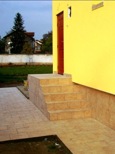

Май за едно и също говорим...
площадката да е с 15см по - ниско спрямо плочата и стъпалото реално да е прага на вратата. т.е. си отключваш и влизайки в къщата качваш едно стъпало... Стълбите смятам да са нещо от този род само, че и от двете страни и то с парапет.
za forum 5.jpg (93.66 KиБ) Видяна 2552 пъти
Последна промяна от boqnkov на пет яну 16, 2015 3:24 pm, променено общо 1 път.

boqnkov написа:т.е. площадката да си е на нивото и един обикновен праг на входната врата? На мен като че ли ми се иска да има поне 3 - 4см разлика в нивата. Незнам защо така съм се наплашил от тая вода...На вилата е така - площадката е едно стъпало по-ниска от нивото на под вх антре. Лично на мен не ми е комфортно това. Като влизаш ти идва високо, като излизаш веднага стъпало. СИгурно има нещо писано в дебелите книги...
Можеш набързо да спретнеш импровизирана площадка от тухли или парчетии дъски и да прецениш на теб кое ти харесва повече.

Виж сега, нали плочата ти отвътре е още гола тоест нямаш замазка и друго?
Тия неща ще повдигнат нивото още поне 5 см. и ще продължат навън върху стъпалото така че,
слез надолу още 10-15 см но имай предвид че, и върху площадката ще имаш нещо.Колко голяма ще е площадката ? Пусни снимка ако имаш !Дано правилно схващам нещата.
