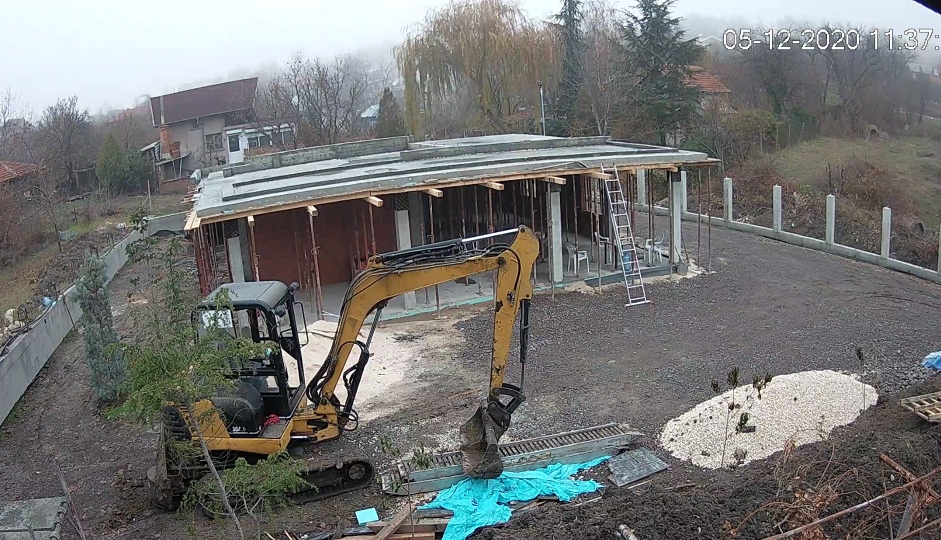

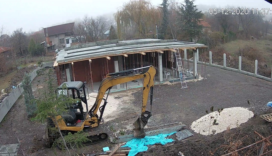

Имам въпрос за декофрирането на плочата при такива температури около нова година след колко дни е сигурно да се прави? :?:
Строителите ми не бързат да си взимат кофража и сме се разбрали да декофрираме две седмици след нова година при положение, че плочата я наляхме на 17.11 а обратните греди на 26-ти, но същата вечер бая застудя до около -3-5 гр-са през ноща, за няколко дни и обратните греди бавно дръпнаха, та ги декофрирахме на 03.12. Бетона е Б30.
За това питам, колко е безопасното време за декофриране при сравнително ниски температури и постоянно овлажняване на бетона понеже вали..? :?
schuldiner - майстор
Според мен няма никакво значение. Вече. И утре да декофрираш - все тая. Като е паднал под -5 е трябвало да затоплиш, вече нищо не можеш да направиш. Едва ли е нещо фатално.
Бетонова плоча вдига два-три градуса при съсъхване. Водата е вода над +4.
