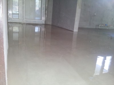

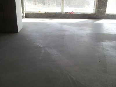

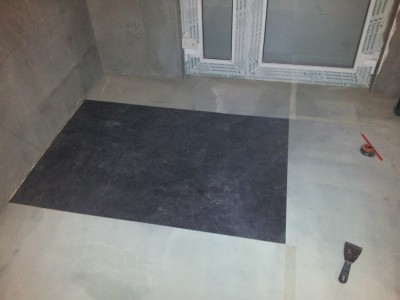

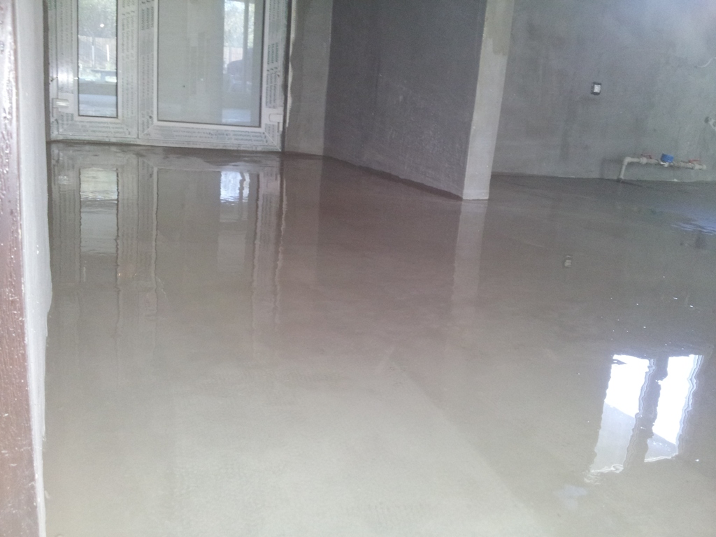

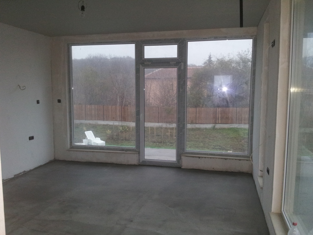

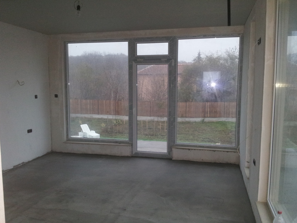

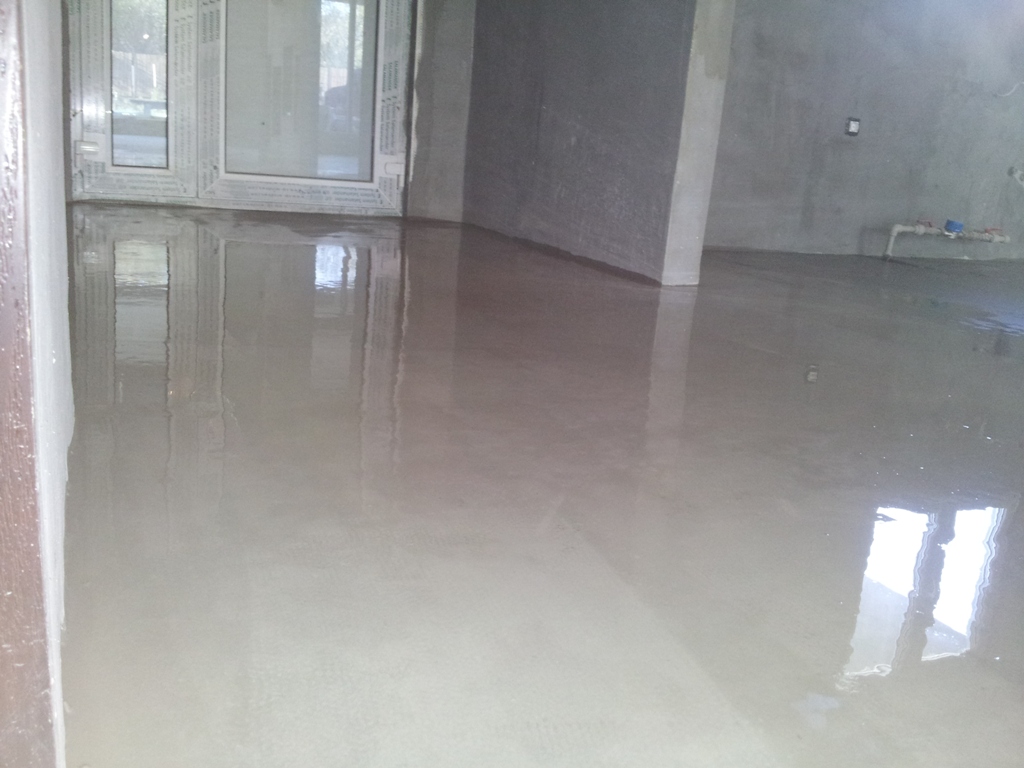

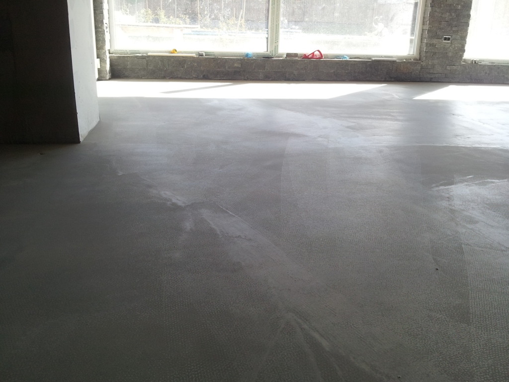

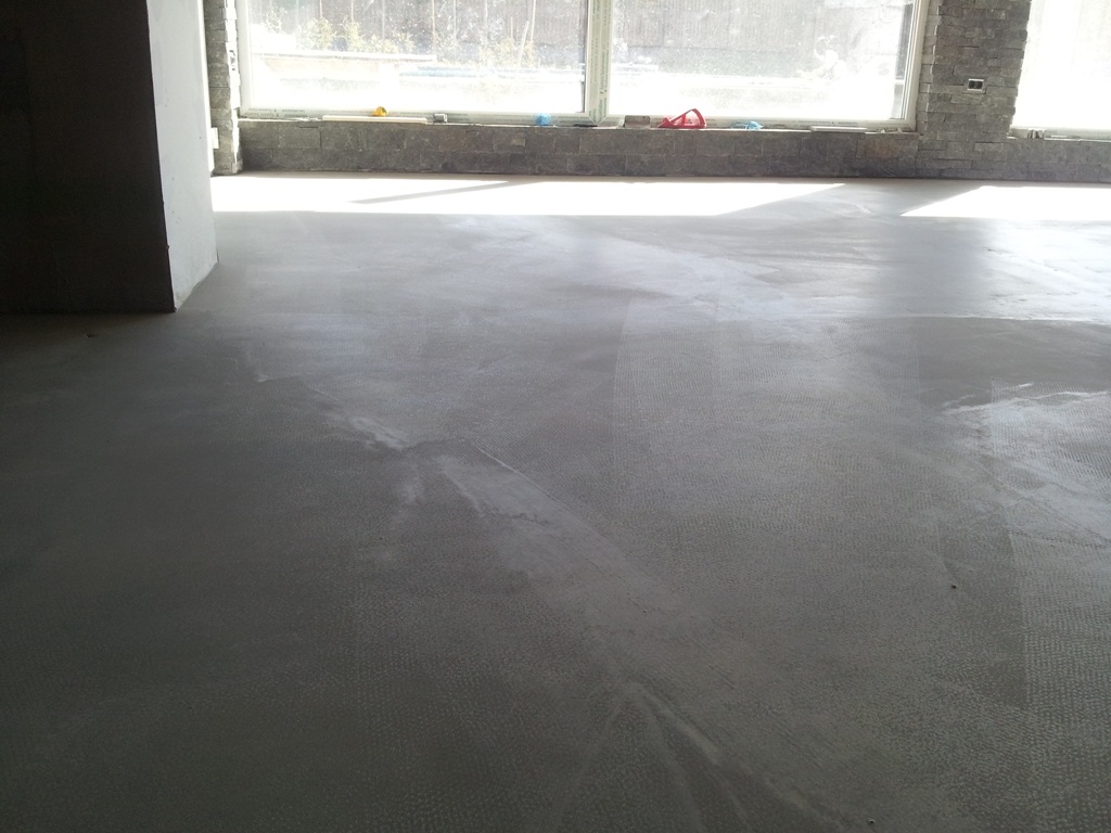

Това е готова замаска Е225 на Баумит.
gvladkov - специалист
Направихме(Аз,баща ми,брат ми и Павката) саморазливна на първия етаж и двете спални с гардеробните на втория етаж.Остана стаята за гости,коридора и фитнеса.

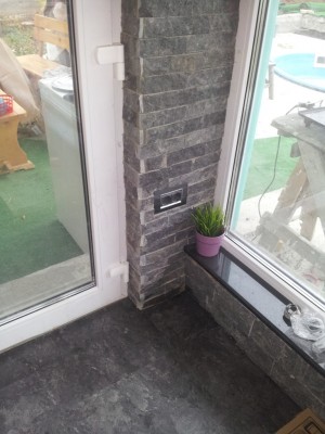

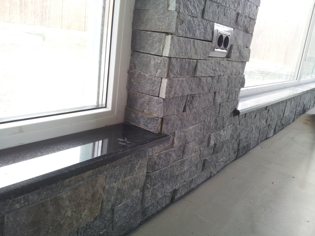

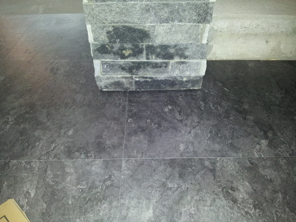

Сложих и черен гранит в хола
marmoz - специалист
Браво gvladkov :)
Кефите ме хора :) Зверове сте ,бързо работите ,пък и хубаво :)
Амирации =D> =D> =D>

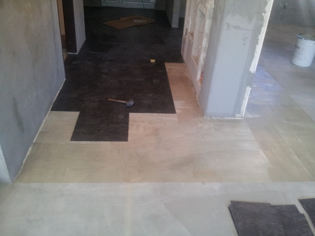

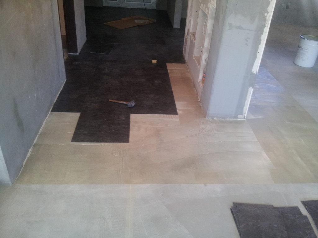

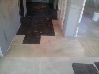

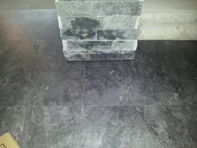

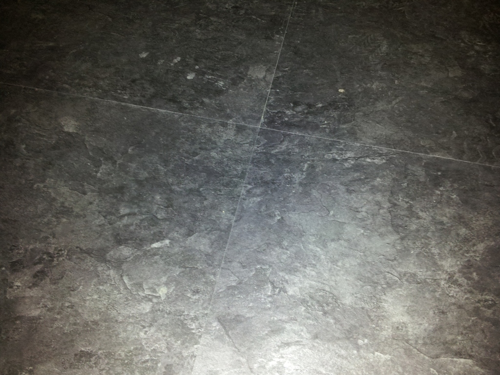

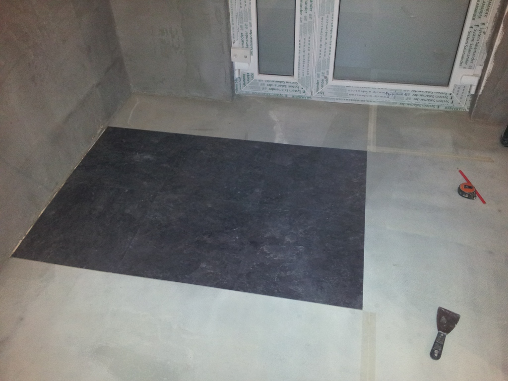

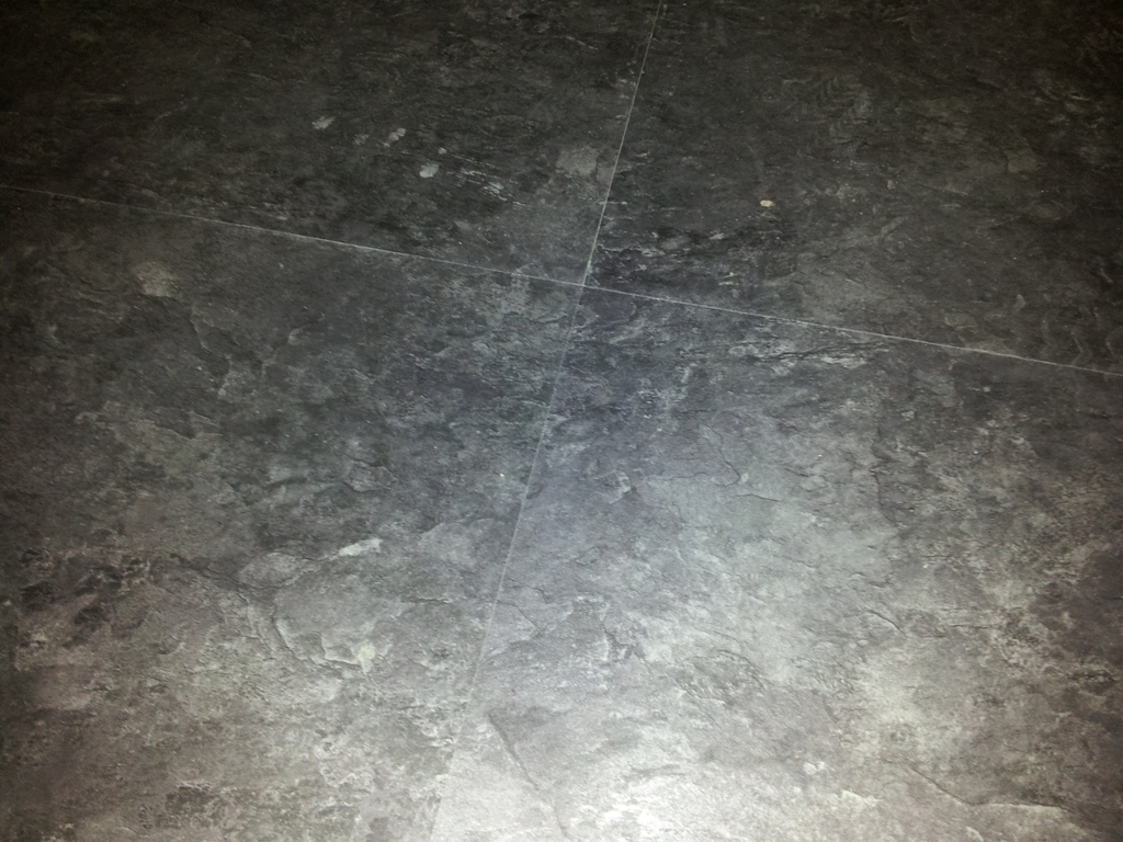

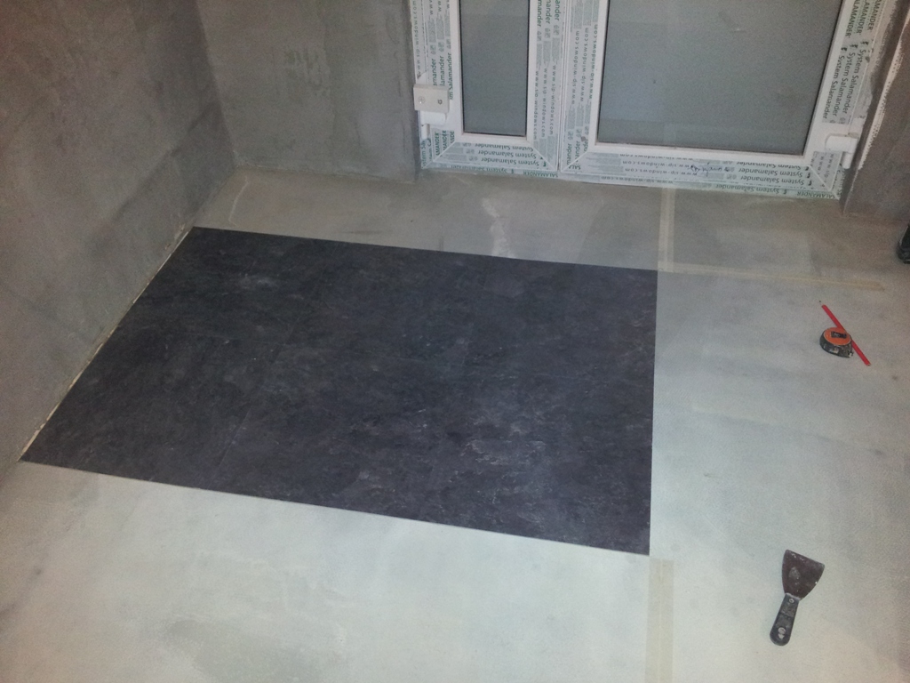

Слад като изсъхна замаската,започнах да лепя винилови плочи от Polyflor.

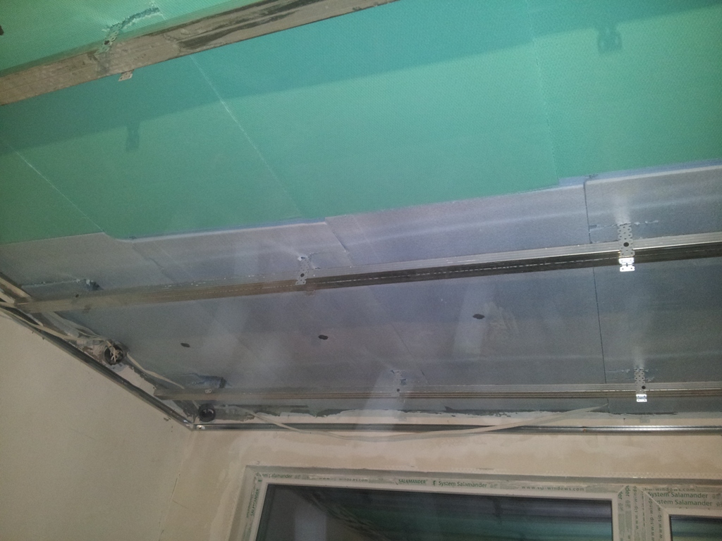

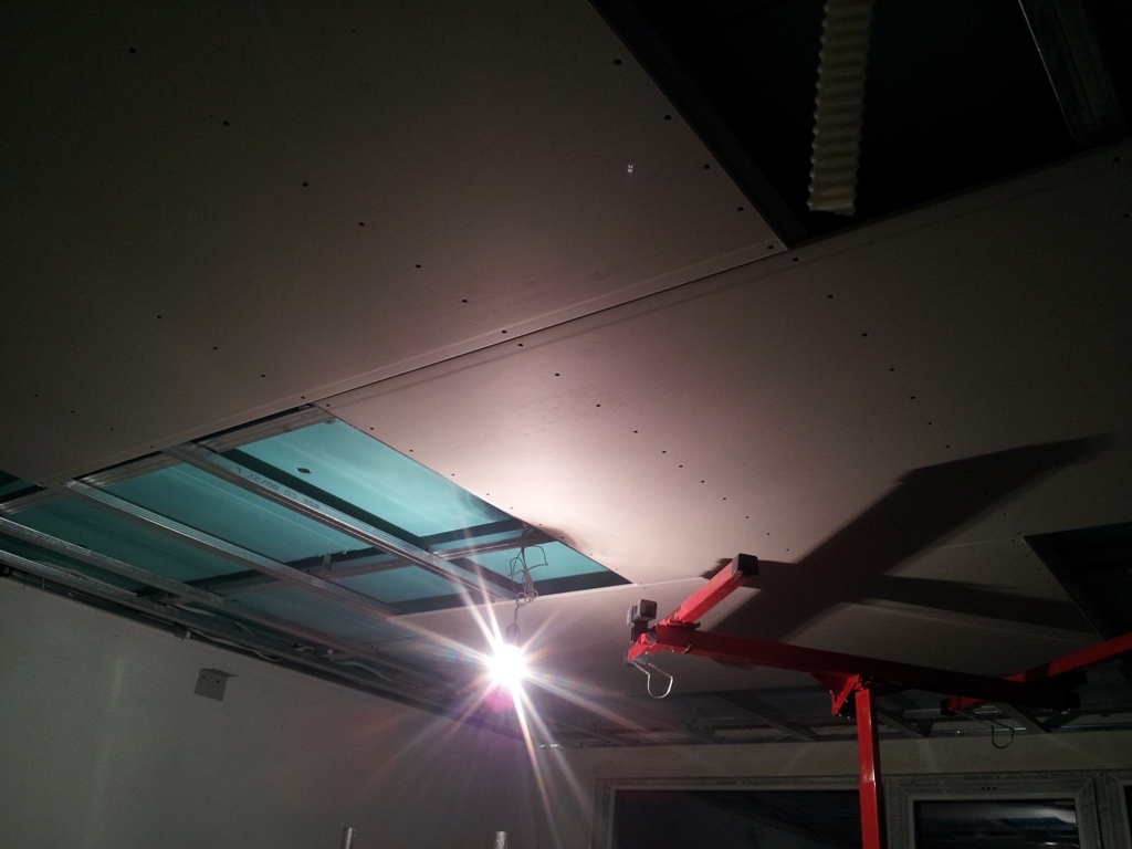

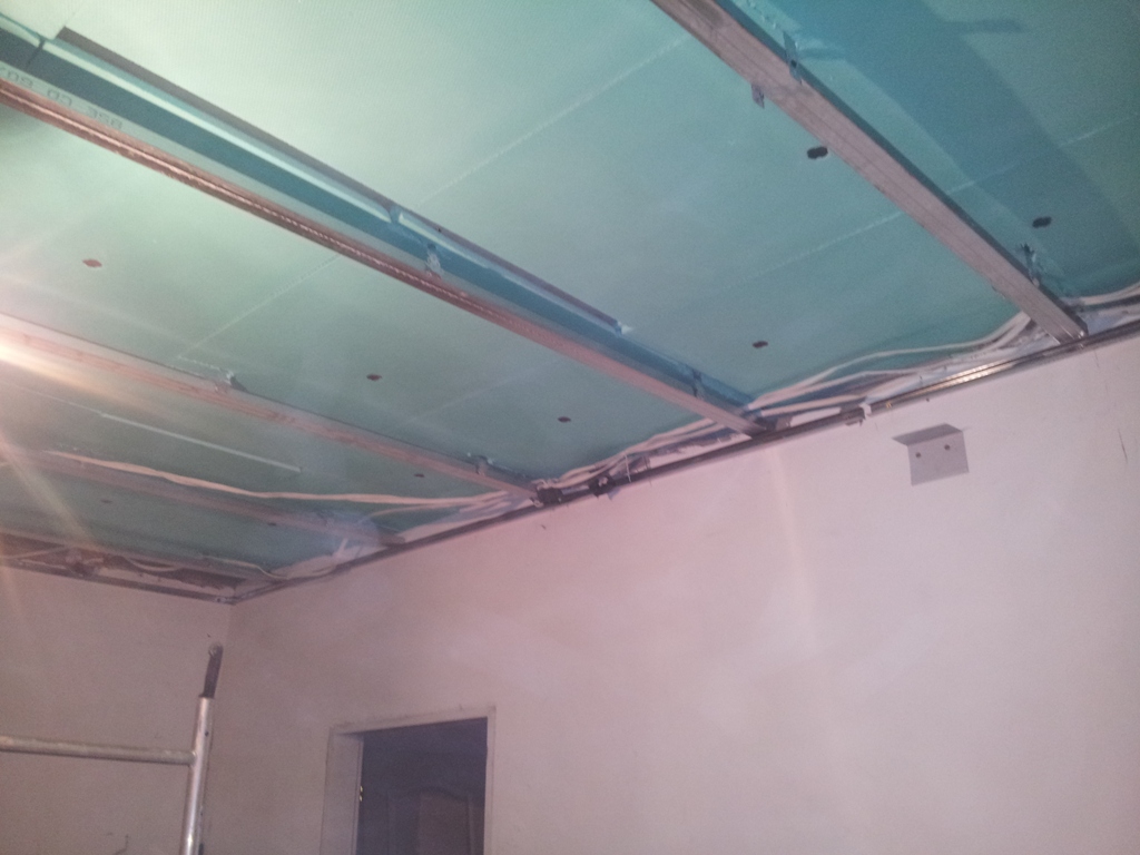

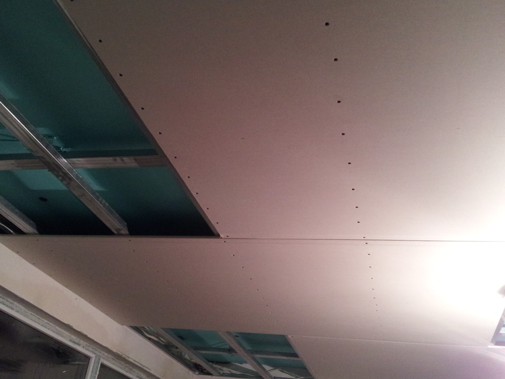

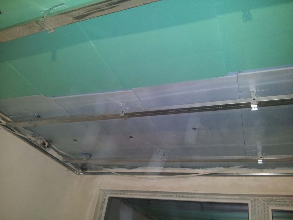

А,докато чакам да изсъхне лепилото за Винила, си слагам картон на втория етаж,със фибран под плочата за топлоизолация.Луд умора нема,само се поти!

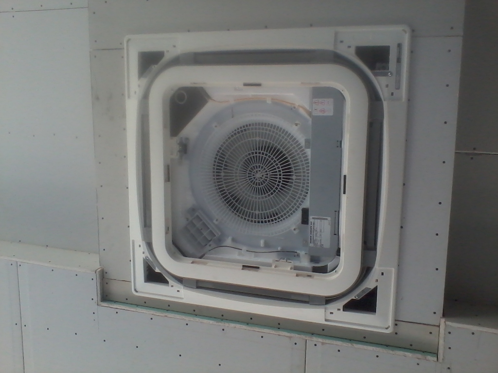

kuuuuuul - майстор

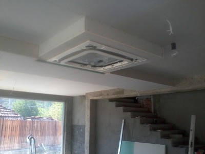

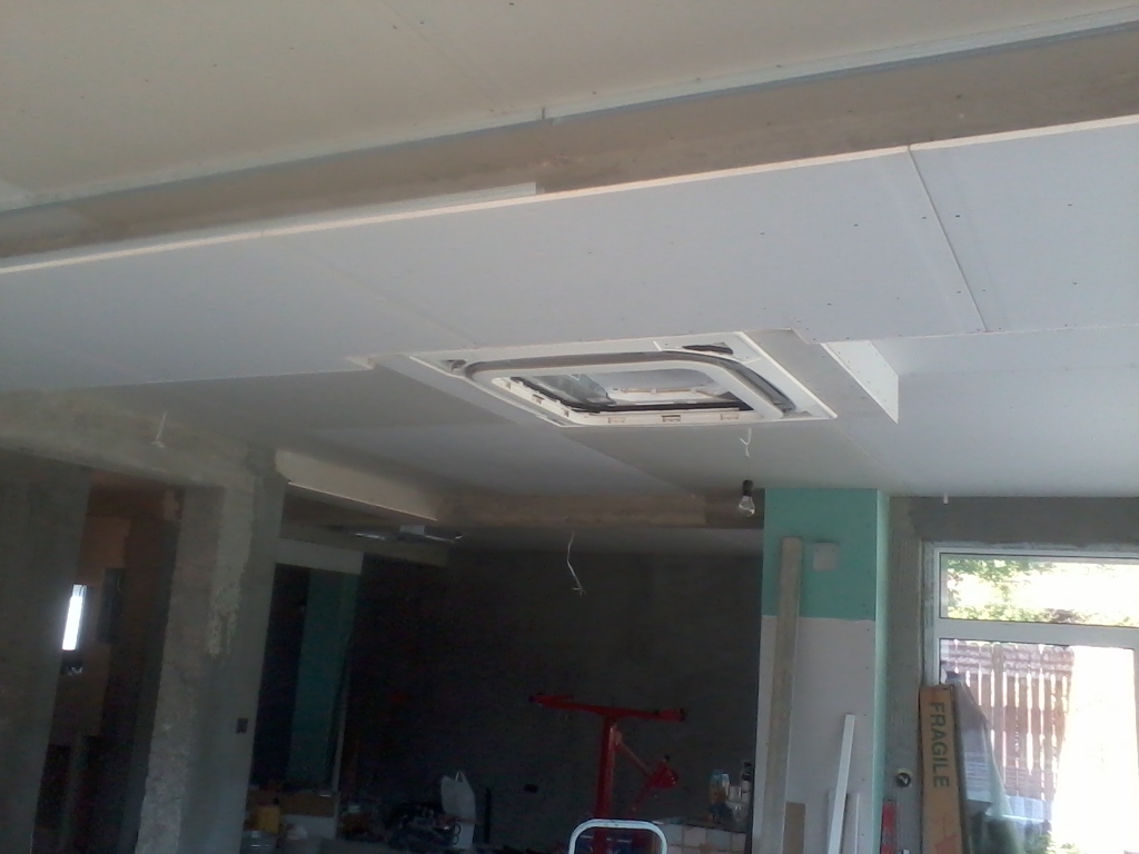

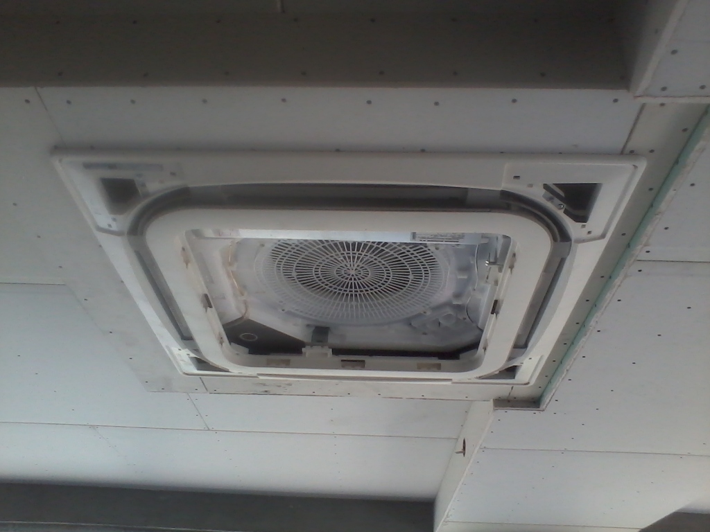

Всичко е невероятно,браво :prayer: :prayer: :prayer: Само никъде не видях нещо за отопление :? Как ще се отопляваш?

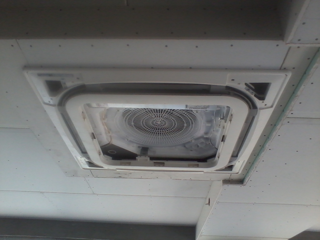

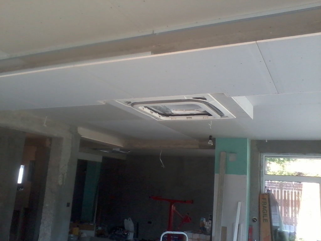

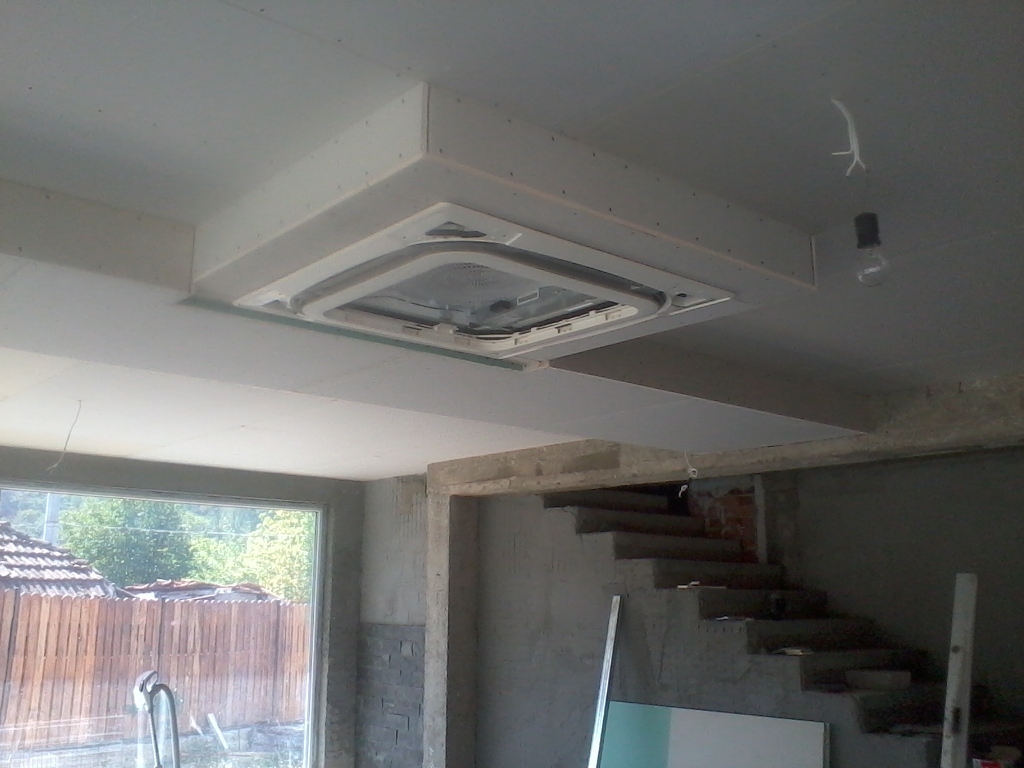

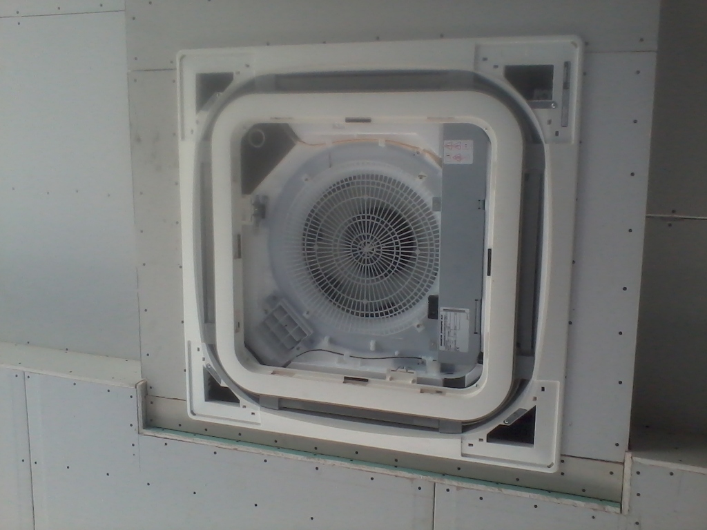

мини VRV Daikin климатична система.На първия етаж две таванни касети 32-ки,на втория етаж три стенни касети 26-ци.

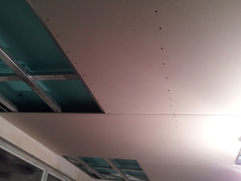

по диагонал в ляво се вижда и втората касета между трапезарията и кухнята.

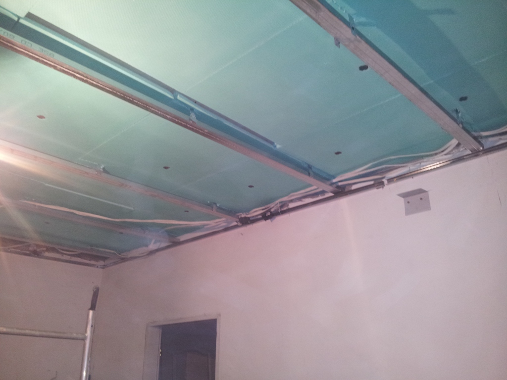

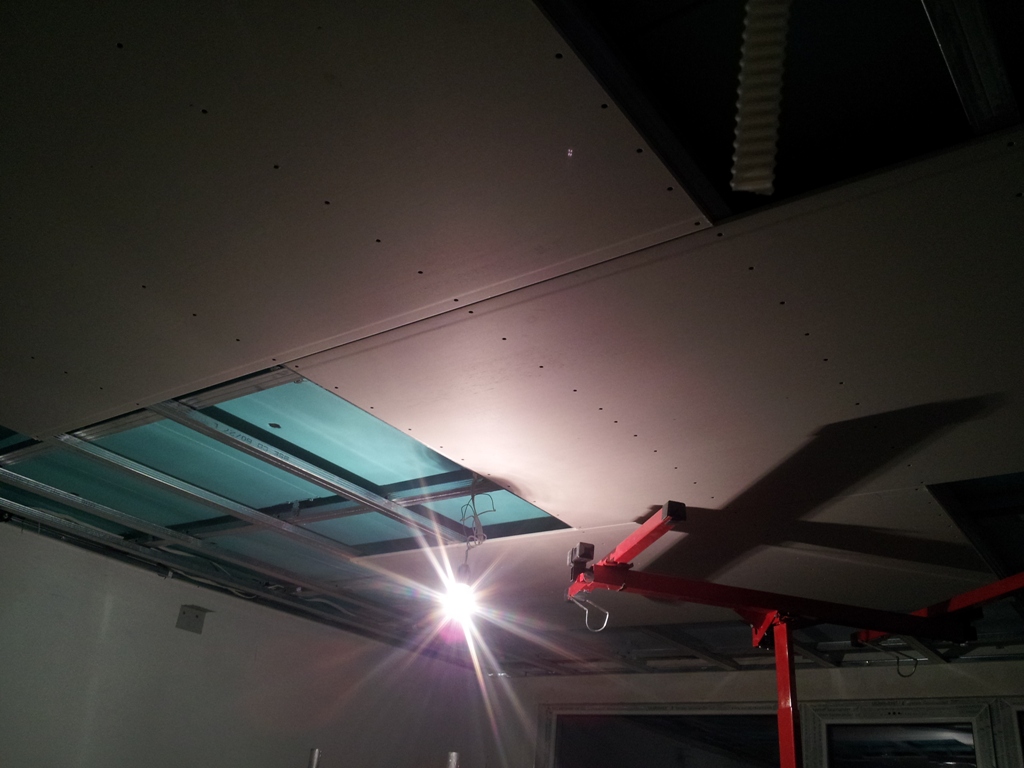

Външното тяло и за втория етаж касетите,ще са догодина,че трябват кинти да се посаберат :)
cybersas - специалист
Колко излиза винила на м2 със все лепилото и как се процедира с фугите - интересно ми е горе-долу спрямо качествен паркет как движи сумата? Мерси предварително.
Винила,е с различни цени.зависи от дебелината,от 1,5 мм до 5 мм.Този е 2,5 мм/42 лв. на м2.Една бака лепило 25л. е 280 лв.,залепих 80 м2 с една бака.
