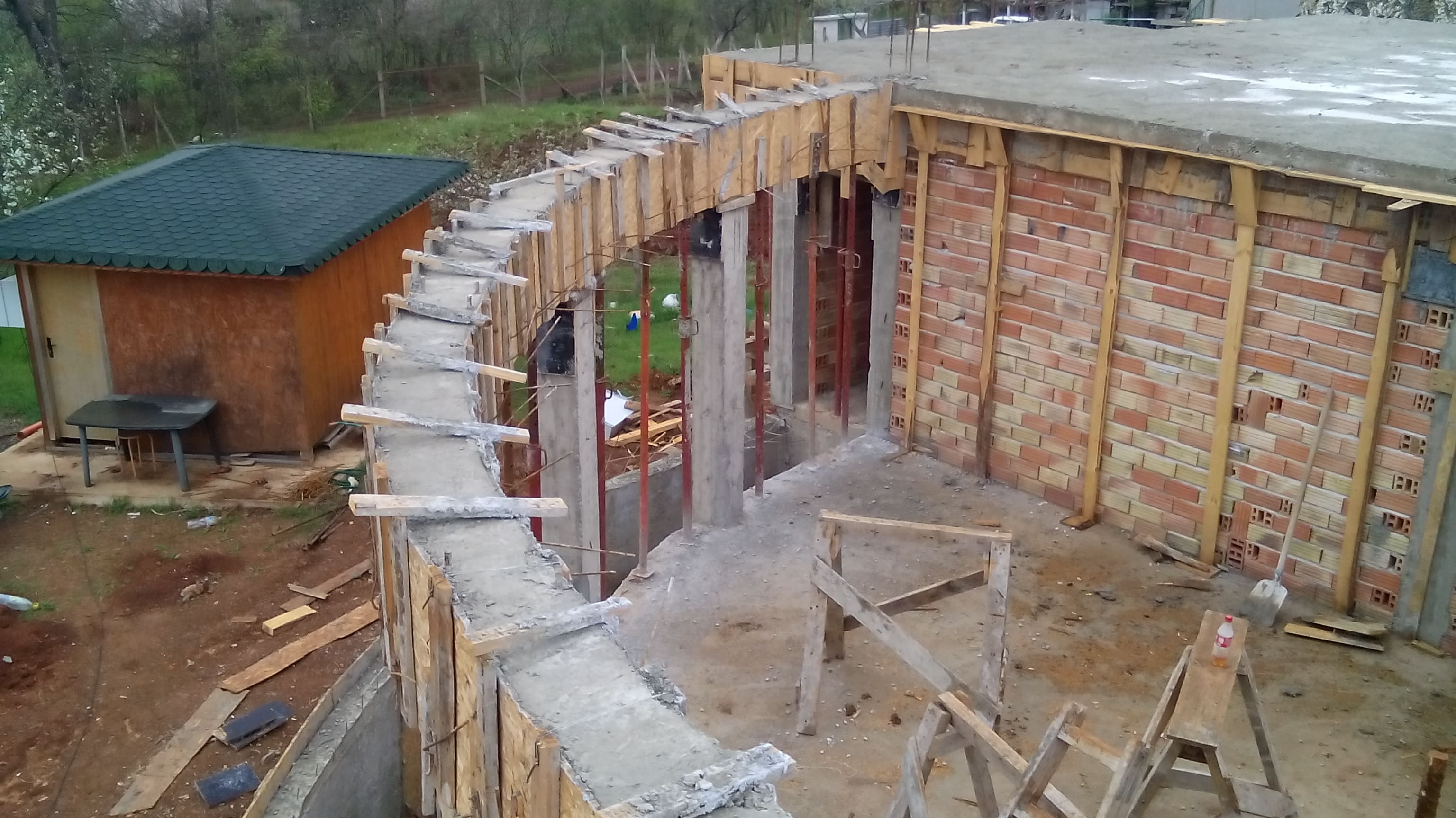

nikolov333 - майстор

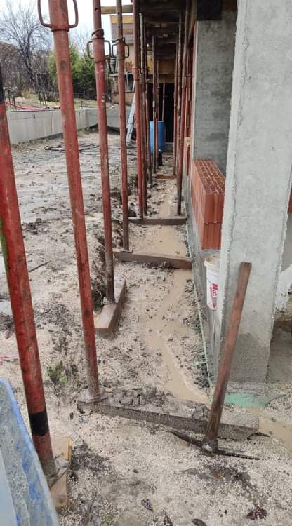

С тези обратни греди нямам никакъв вариант за покриване на плочата до пролетта и в момента се занимавам да отводнявам полетата над гаража и верандата, които са затворени от всякъде с обратни греди, че стават на басейнчета.. :-D "Добре", че не са много равни плочите, та на две от най-ниските точки където се събира водата, направих подобие на сифони с hdpe тръба ф25 и ги свързах към "канализацията". Сега се боря с водата около основите понеже се завирява доста от горния край и съчинявам сифон за отводняване на дупка с бутилка от минерална вода 11л.. :lol:

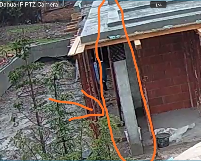

:-D Така е.. Остана да отводня само този участък до основата, но ми пречат хюнебеците, които подпират стрехите и се замислям да махна поне вътрешния ред до основата за да мога да оформя наклон за оттичане.. Майсторите обаче твърдят, че стрехите не е добре да се пипат.. Вие как мислите? :?:
Pipo71987 - специалист
съб дек 12, 2020 9:06 amnikolov333 написа:
Не съм капацитет в тая област,ама и аз не мисля,че е редно да пипаш там точно.Поздрави за строежа и успех

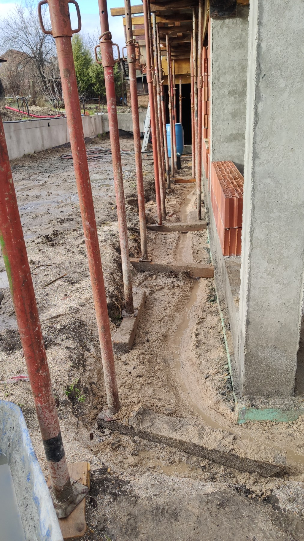

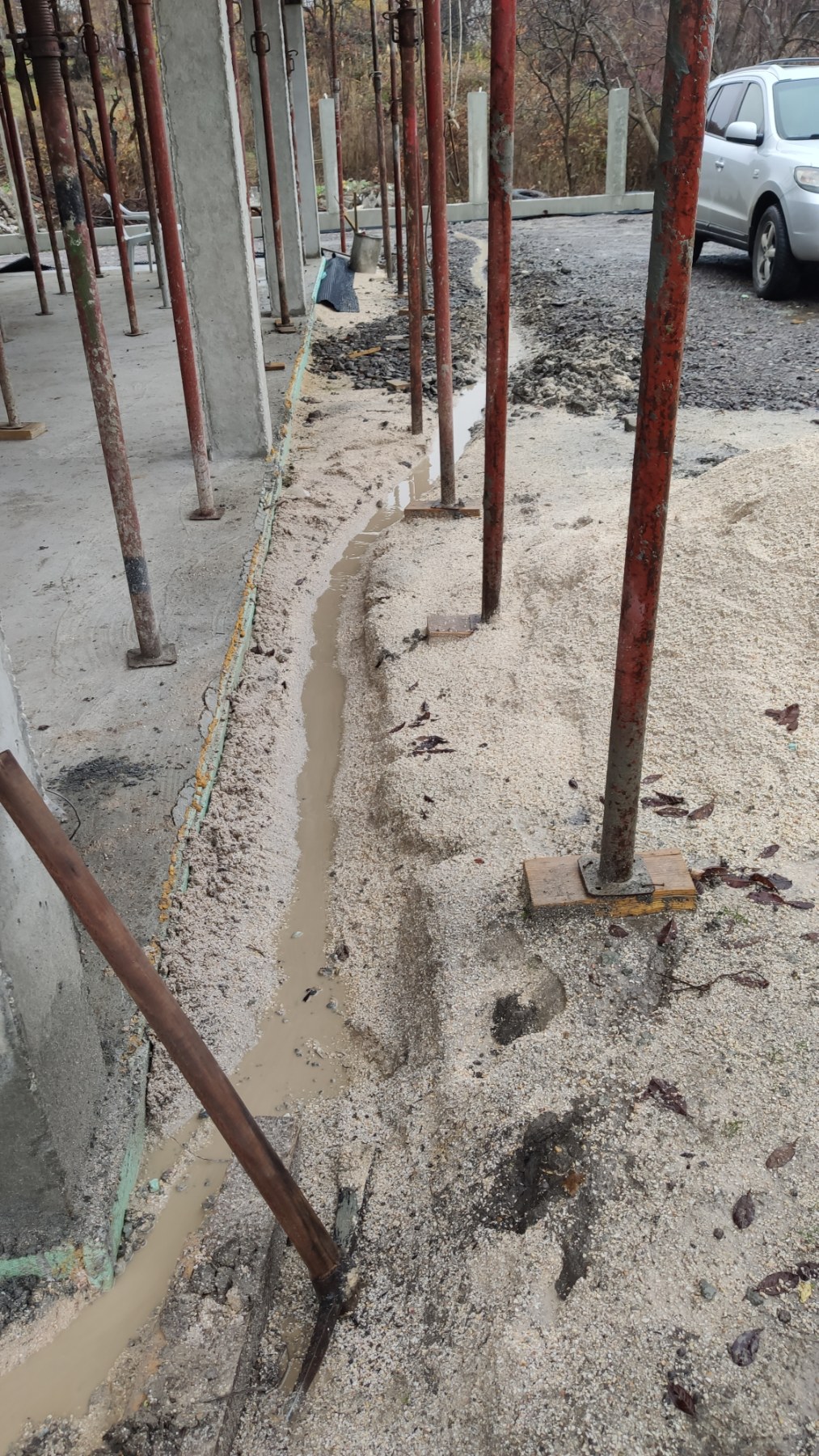

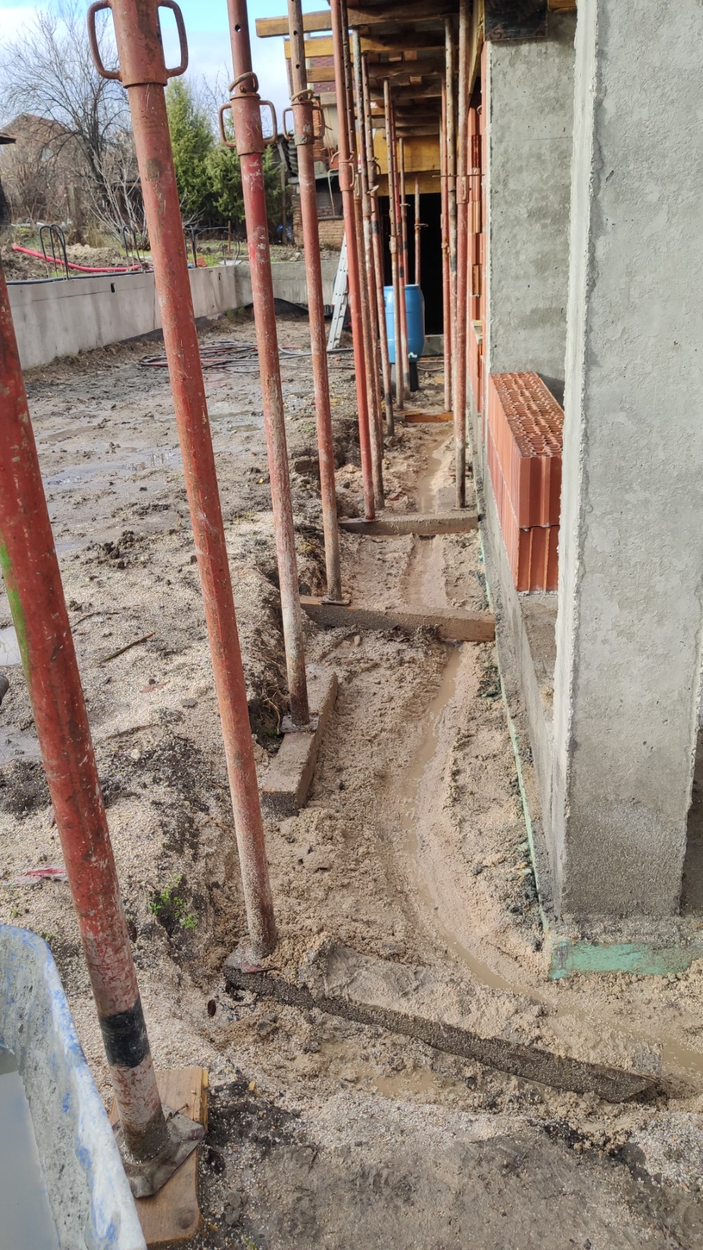

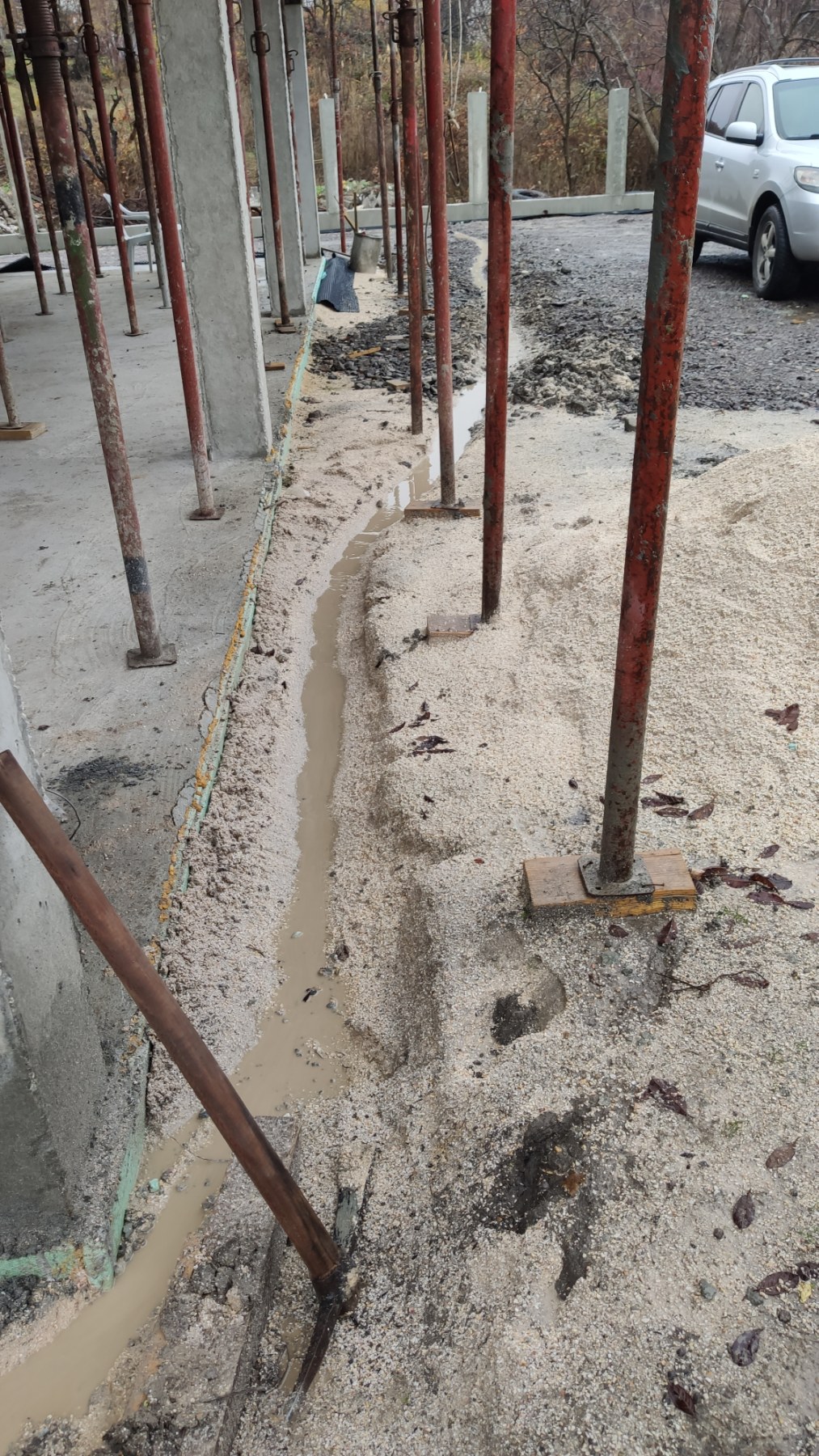

Оправих го без пипане на хюнебеците..
Преди..
И след..
BLUEPUPIL - майстор
:idea: Имам неприятното усещане, че
BLUE-то ще се окаже прав по
отношение на водите и вертикалното
планиране. Дано да греша! :?
resistbody - майстор
вт дек 15, 2020 10:55 pmBLUEPUPIL написа:
То ми се струва че къщата -10 кота 0 ... не е добре даже да изолираш зида да го оставиш така... по добре изрини около нея да стане +20 кота0....
На мен архитекта ми беше пуснал кота 0 +45.. ама го накрах да бутне на +25..
