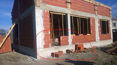

ivouz - специалист
На тая врата ли ще слагаш стъпало или на тази под козирката?
boqnkov - специалист
И на тази... Там мисля да ми е верандата, за която все още имам много неизвестни. В момента най - голямата чуденка е дали да остане така врата с прозорец или да станат две врати отгоре до долу (оскъпяването е минимално). Там със сигурност ще имам стъпало веднага, защото разчитам на стрехата на покрива единствено. Мисля си и за някакви стълби, които ще мога да махам и слагам на пролет и есен за да се пазя от дъждовната вода. В началото верандата ще ми е тревата на двора :)

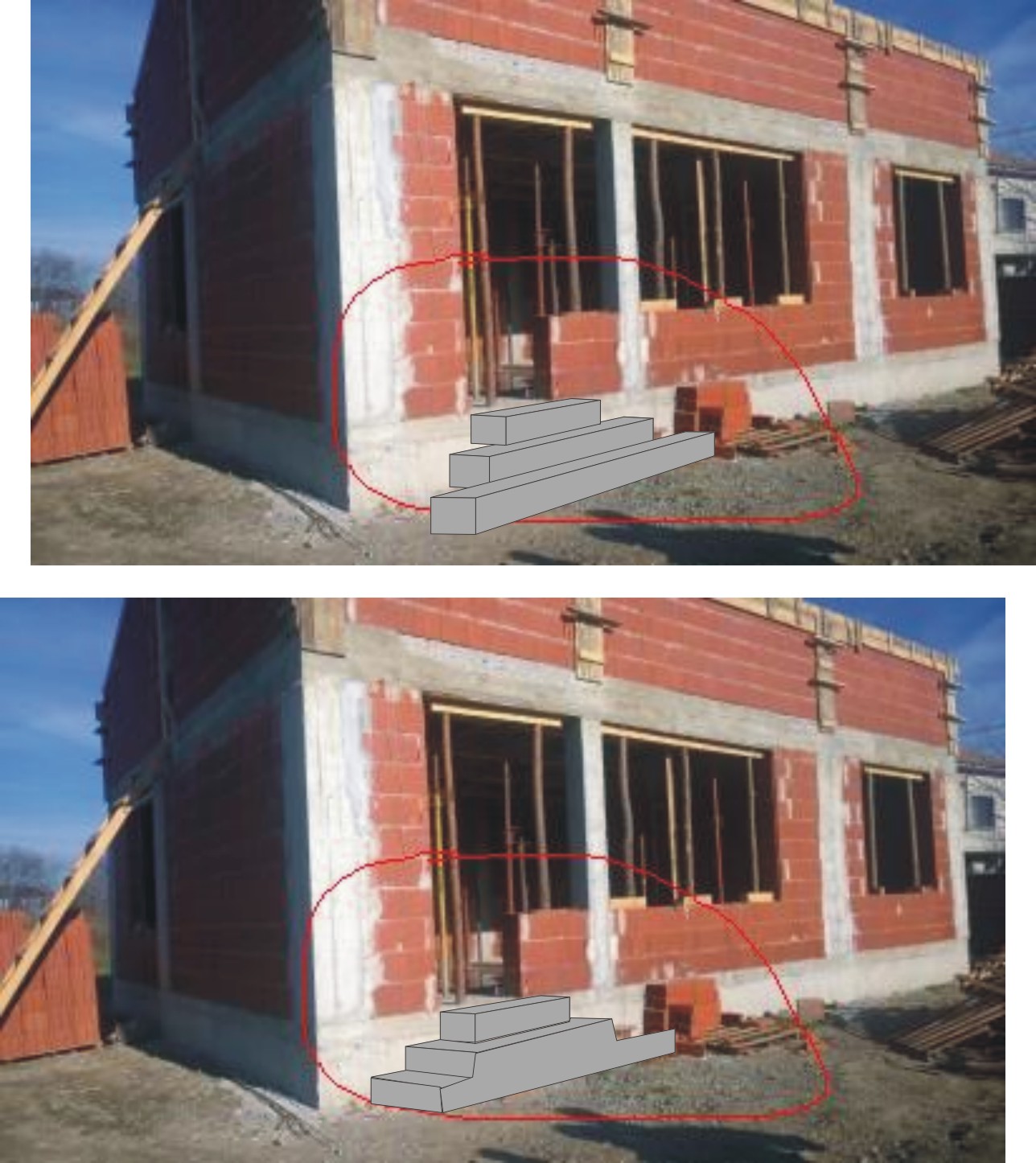

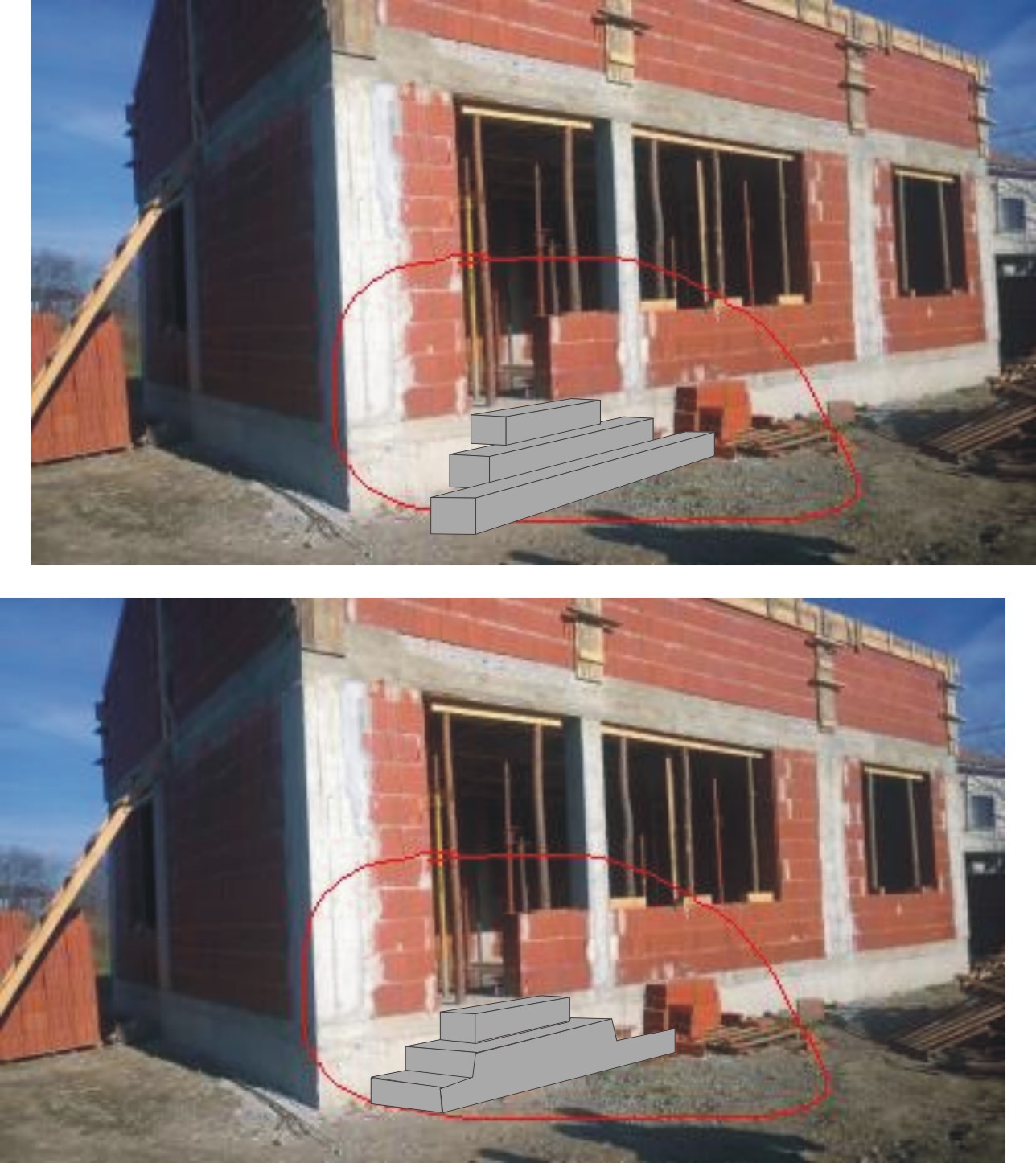

ivouz - специалист
Направи стъпалата като горната снимка ,а не като долната както си го замислил!
Иво, много ти благодаря за рисунките, ама там ми е веранда ,а не входа към къщата. Стълбите към верандата, ще са тези които си рисувал на първата картинка само че ще стигат чак до колоната, защото този заъб ще го махам и ще слагам две врати, дори мисля след вратата навън нивото да пада (не така както си го начертал ти) нивото и от вън и вътре от вратата да е еднакво. Не знам дали бях ясен... :? Втория вариант който си начертал смятам да е на входната врата на къщата като ширината на стълбите и площадката да е около 90 - 100 см.
Сега дори си мисля за тези ПВЦ врати дали да не изчакам да направя замазката на къщата и тогава да ги слагам. Притеснява ме нивото дали ще се уцели.
Tsilkov - майстор
Аз бих си сложил първо вратите. Най-малкото замазката ще ти нарпави термомост. Необходимото ниво се псотига като се слагат т.н. "подложни профили" на дограмата.
