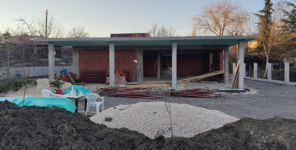

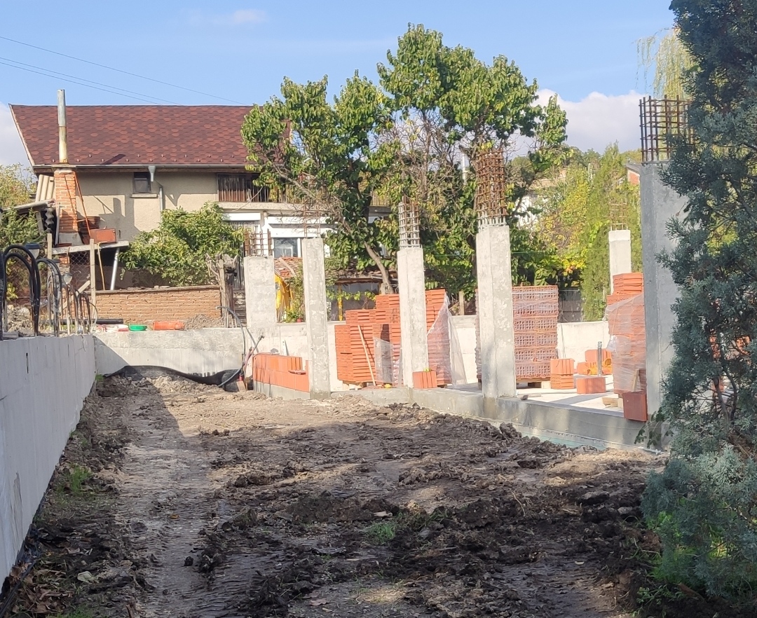

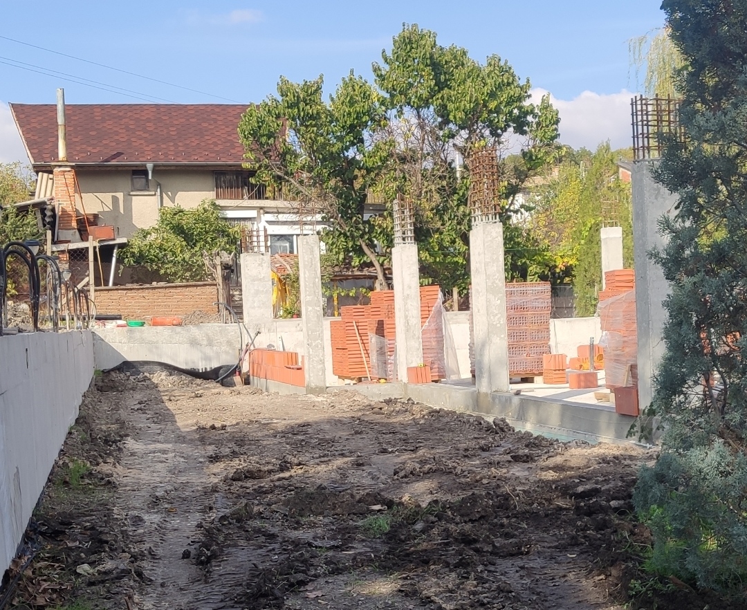

Вертикалното планиране не е окончателно и съм взел мерки за тази зона понеже проблема ми е основно там, може би ще оставя 10-15см борд над нивото му за да нямам проблеми с водата в дренаж или ще залея бетонна площадка изцяло.. Имам време да го обмислям до пролетта.. Ей от тука се вижда най-добре нивото на пръстта и бетона.. Около основите не е насипано в момента и за това там събира вода, а и плочата няма покрив и iулуци, които да я отвеждат все още.. Мисля, че всичко ще се оправи с пътеките и площадките около къщата, плюс евентуално дренаж или бетонна площадка в тази зона..
Нещо подобно планирам да стане..

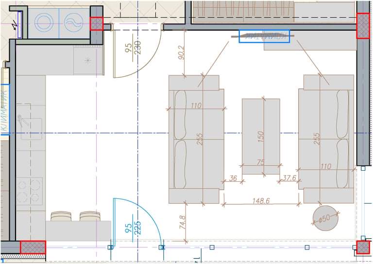

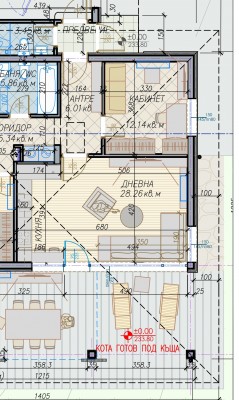

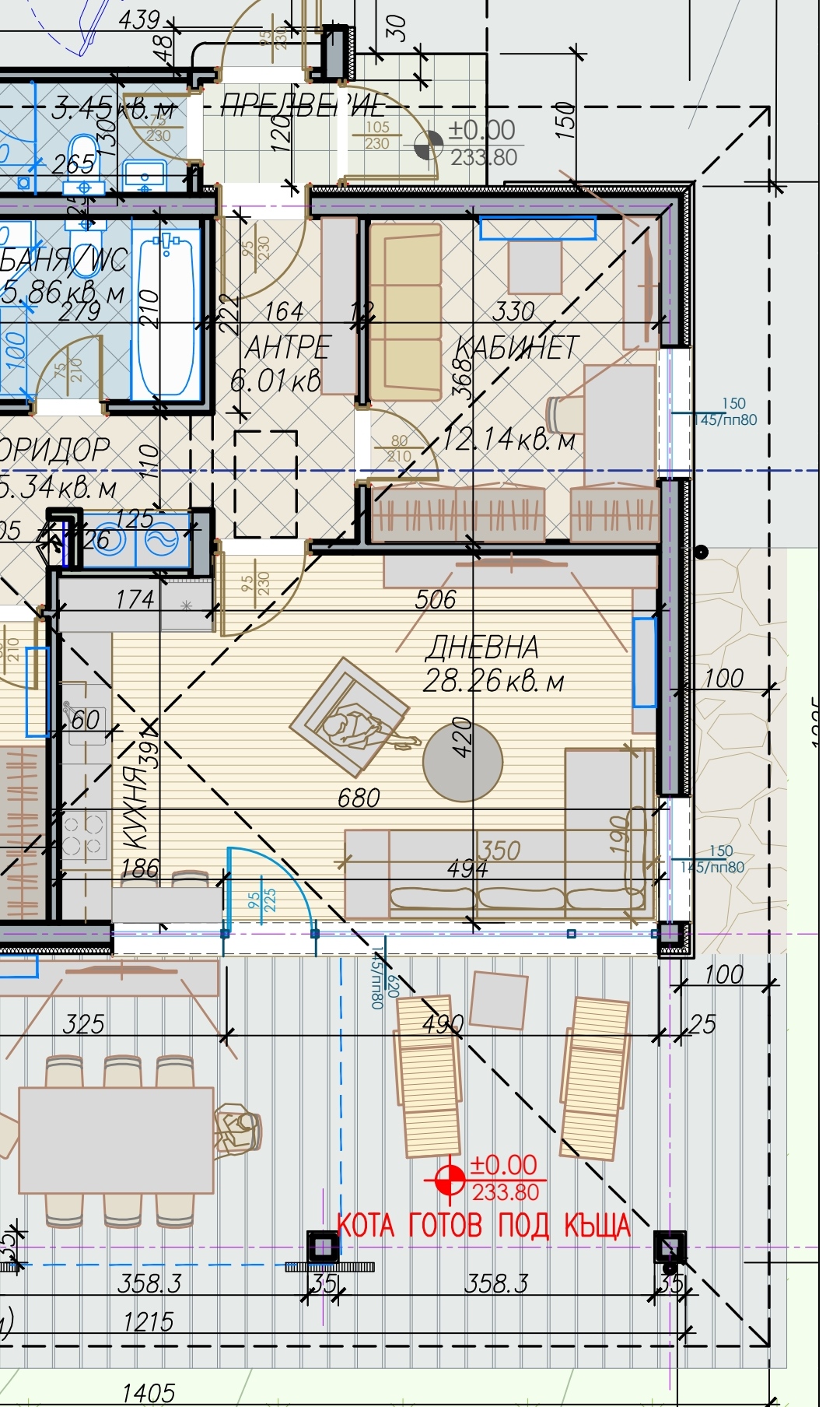

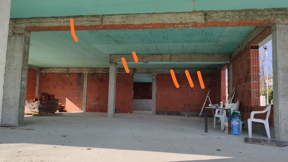

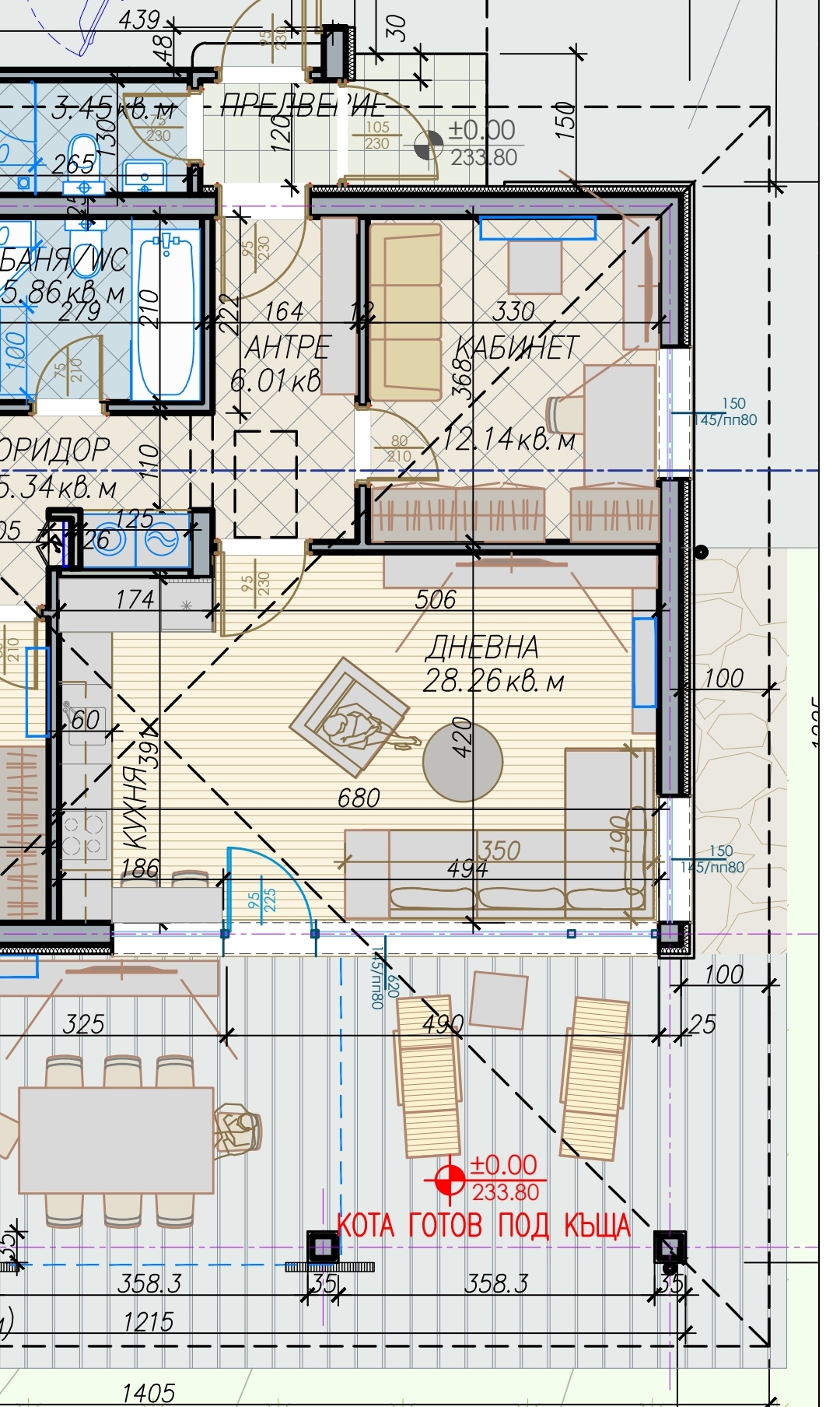

Малко починах, че се преуморих, а и чакам "да се запролети". Кофража стоя 75 дни и утре ще го махат.. Междувременно обмислям разположението на мебелите с конкретни модели за да предвидя окабеляването на инсталацията, за климатиците и уредите. Хола до сега единствено не ми харесваше, понеже дивана беше с гръб към прозореца и нямаше изглед към двора, но с архитекта го измислихме и вече ме кефи. Може би само климатика не е практичен там.. Някой, ако има наблюдение за съвет.. :partyman:
Реално само диваните са два за разлика от стария проект..

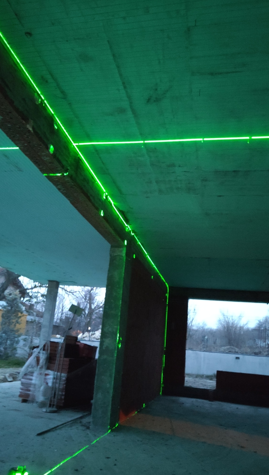

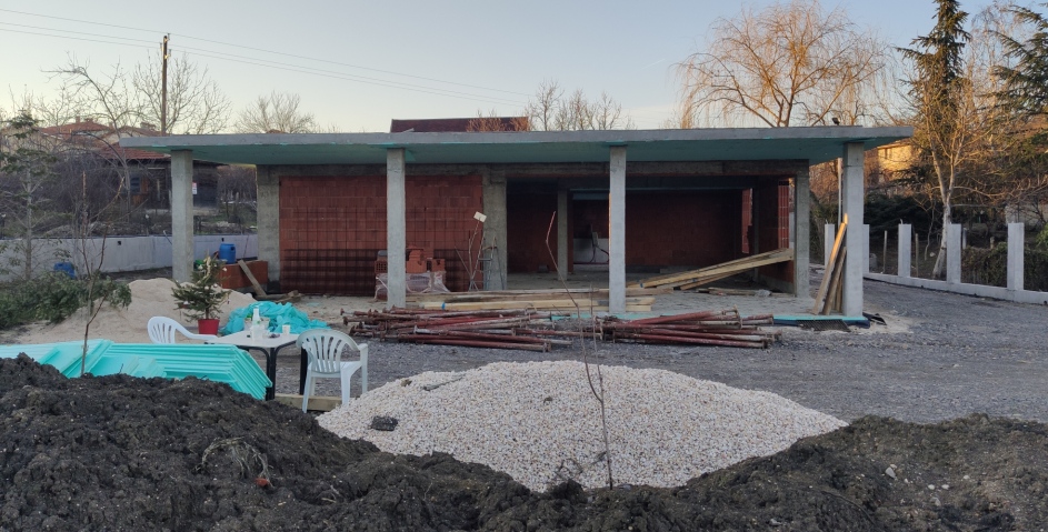

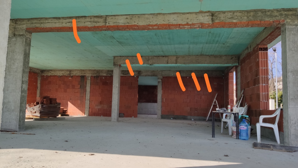

В четръртък и петък за два дни декофрираха, а в събота разчистиха и изнесоха материалите.

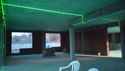

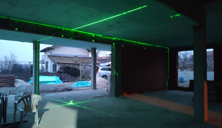

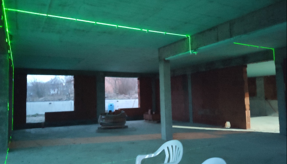

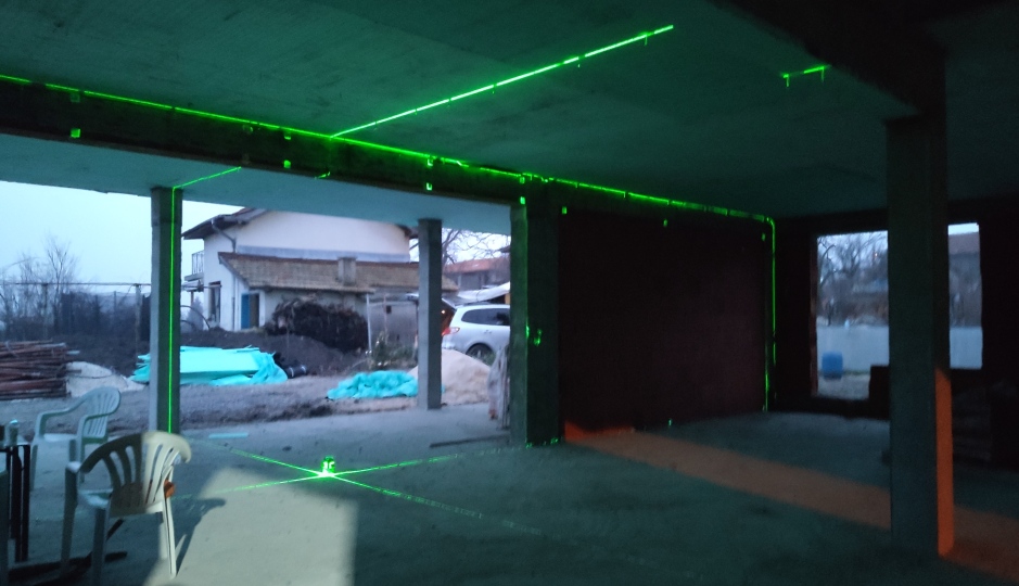

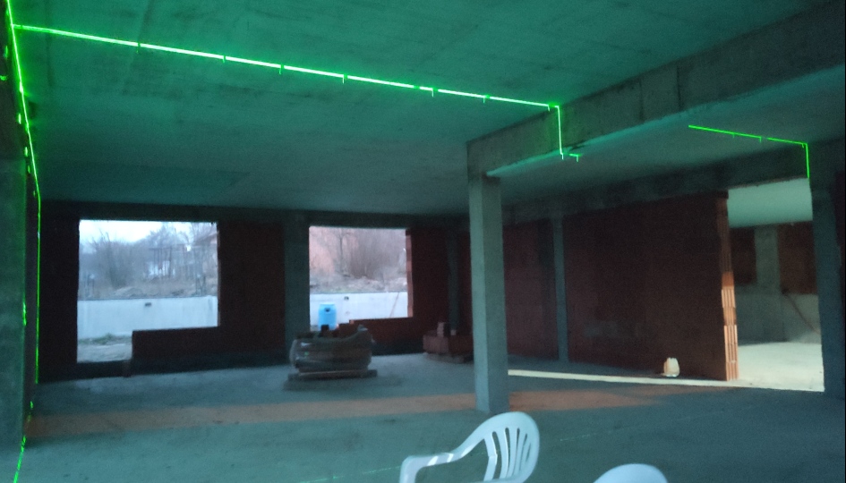

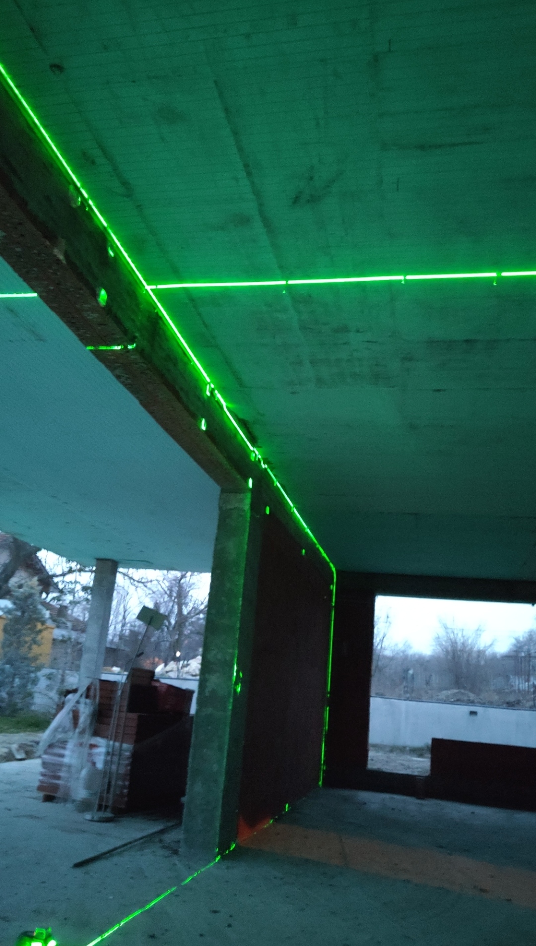

Днеска беше мрачно времето и лазера се виждаше добре през деня, та си центрирах успоредноста на осите спрямо външните стени и стрехите. С много мерене и постоянен контрол, губия строеж се получи добре и отклоненията в размерите са до 1см на 18м и то основно заради амортизирания кофраж на колоните. Налепих "пилета" от фибран 1см по стените, за да "хвана" равнината на бъдещата мазилка и да се ориентирам за майките и зидането на вътрешните стени Кефи ме, че мазилката ще е тънка от 0,7 до 1.5см, обаче се замислям какъв вид дебелина и технология за нанасянето и да избера, понеже ми се ще да получа идеална и здрава равнина с минимум операции за нанасяне и финишна обработка..

Мисля за турбозол с мрежа за изолация в него, но за да се направи ще трябва майките да са хоризонтални, понеже иначе няма как да стане застъпването между ивиците на мрежата и не знам тези които се занимават с турбозол дали ще се навият да го направят така..
BLUEPUPIL - майстор
нед фев 07, 2021 11:44 pmnikolov333 написа:
=== губия строеж се получи добре и отклоненията
в размерите са до 1см на 18м ===
При тази геология, типа фундиране и неподходящо
за конкретните условия дрениране, ще почне да се
цепи плочата, още в рамките на първата петилетка.
Трябваше да оставиш мегдан за движение, като
сложиш един хубав гредоред.
Трябваше повече мислене да се вложи в това
начинание.
