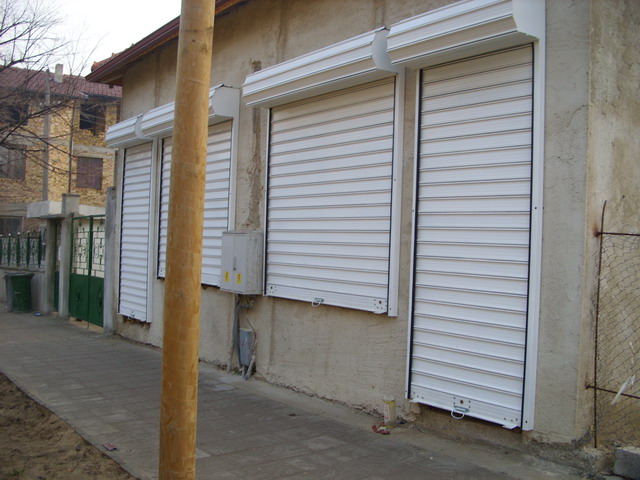

Аз съм се посветил тези 2-3 седмици на обръщането отвътре на прозорците и вратите. На 80 % съм готов. Останаха само тези на магазина, утре ги мятам и тях.
Междувременно сложиха външни ролетни щори на магазина. Хубаво нещо, но идва скъпичко - близо 150лв/м2.

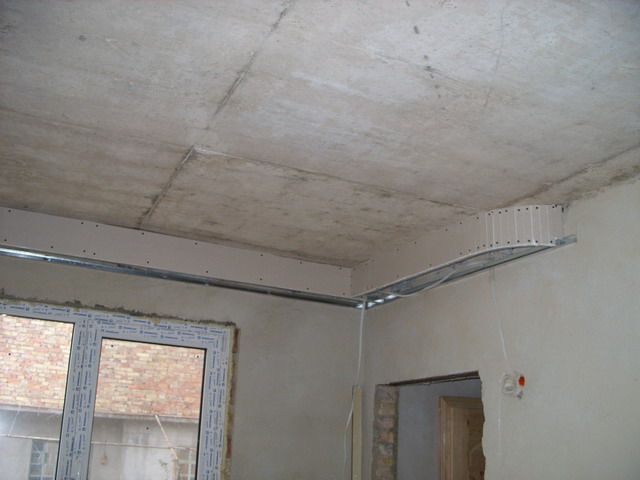

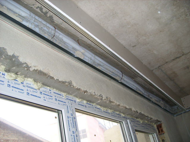

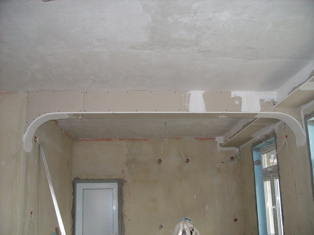

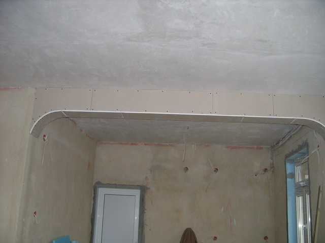

Момчетата от една Варненска фирма почти привършват вече и с таваните със скритото осветление както и растера в магазина.
По-голямата част от множеството снопове гофри вече са фубкционално и практично скрити.
Нещата взеха да се пооформят вече отвътре.
Остават гипсовите шпакловки и летекса следните 1-2 месеца и почти ще съм готов за въвежданането във владение към началото на юни.
