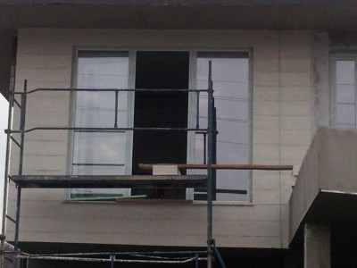

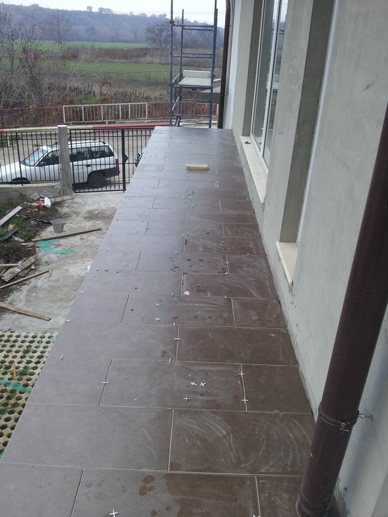

Използвах топлите дни предните седмици,и поотхвърлих малко и отвън ,Но с помоща на майстори.

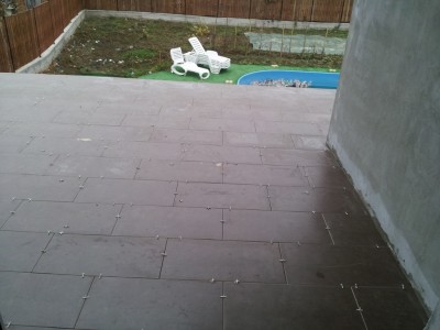

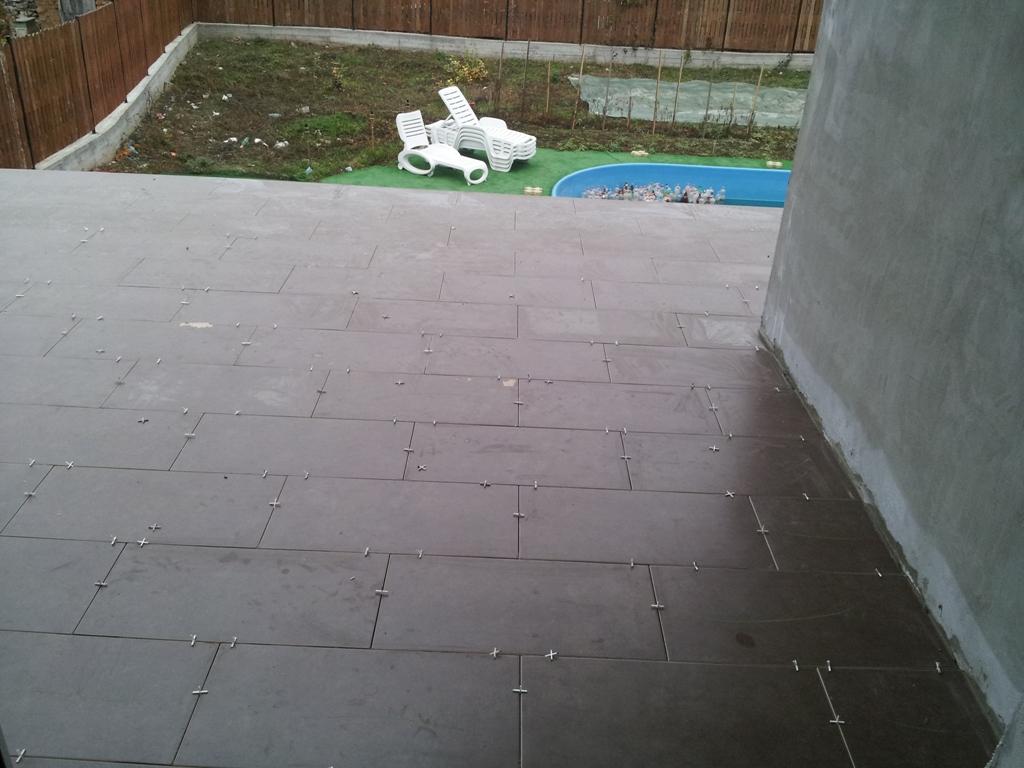

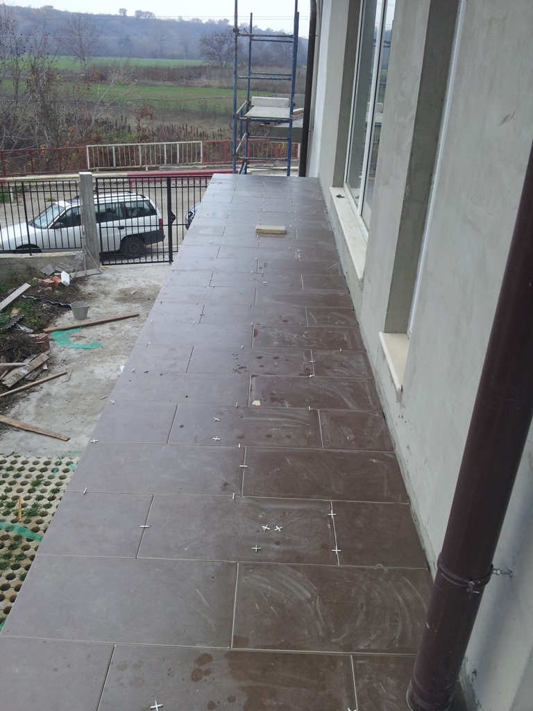

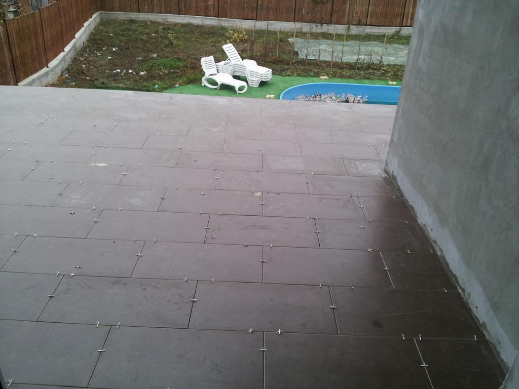

Наредена е терасата към басейна с плочки:

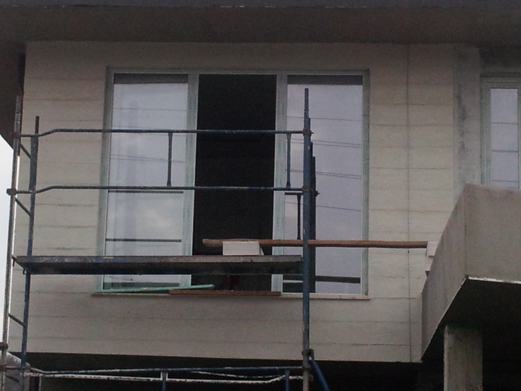

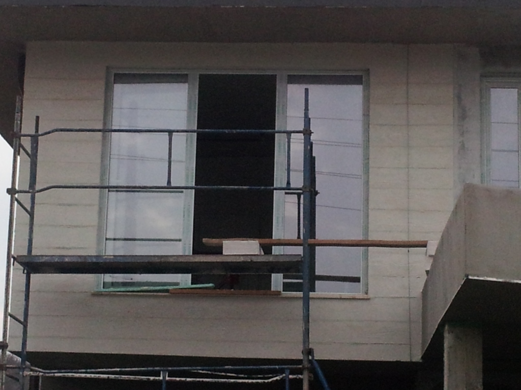

Къщата е шпаклована на втора ръка с обърнати прозорци.

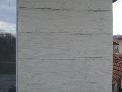

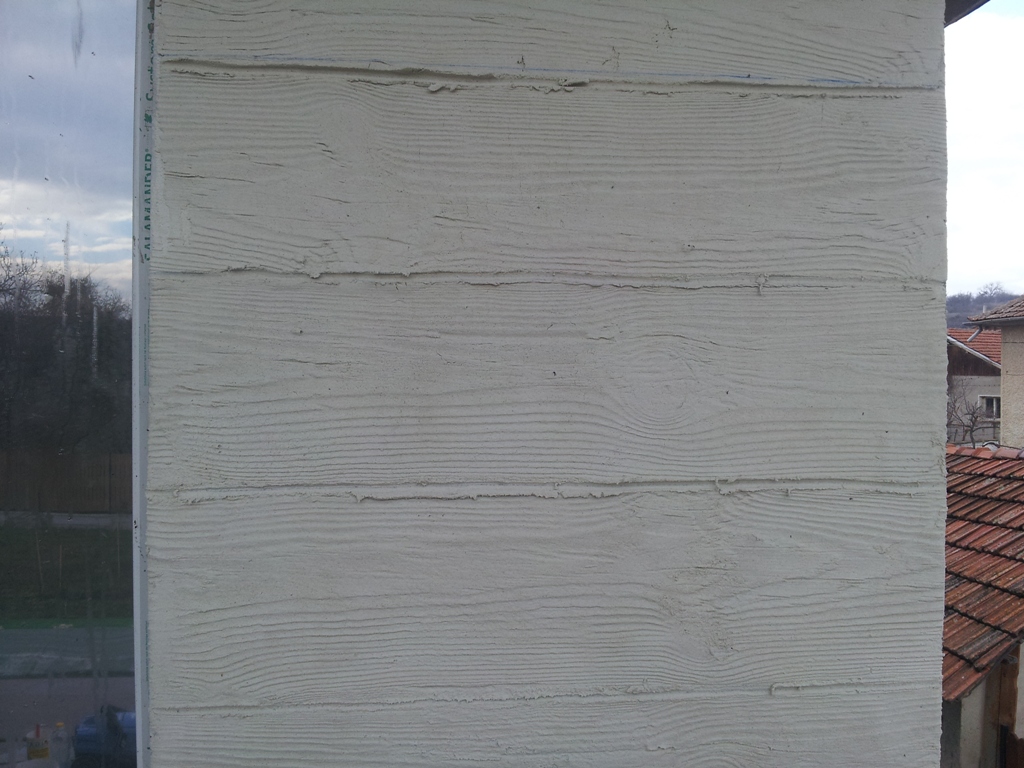

Сложихме декоративна мазилка на Церезит имитация на дъска.Само,че не е боядисана.Ще чакаме топлите дни на пролет:

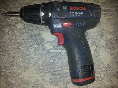

Новата ми придобивка:

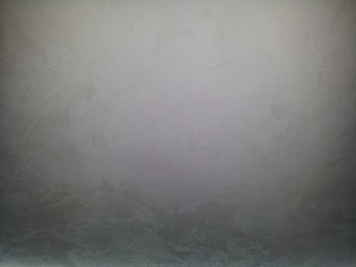

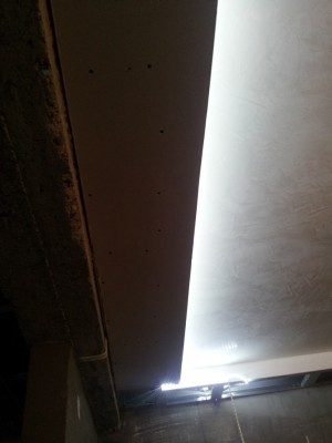

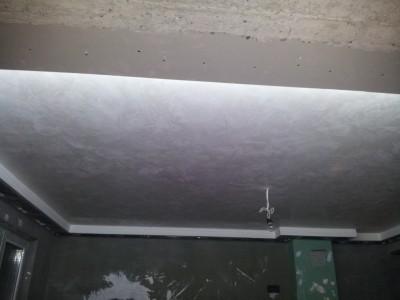

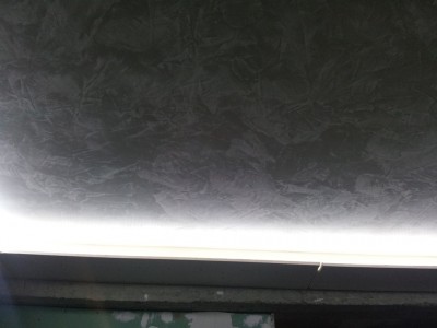

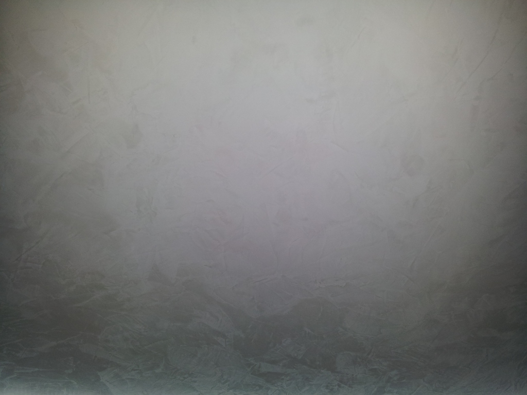

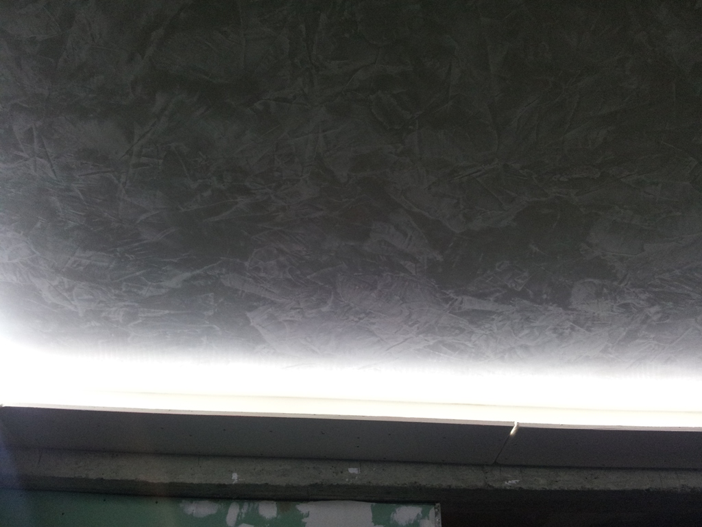

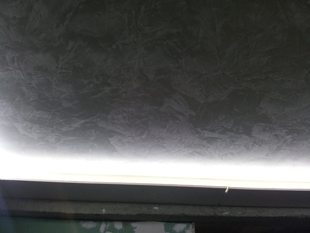

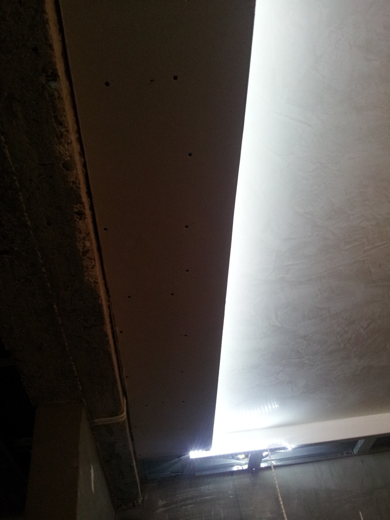

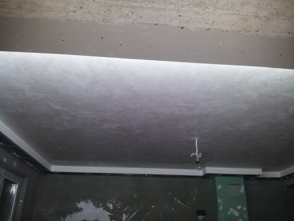

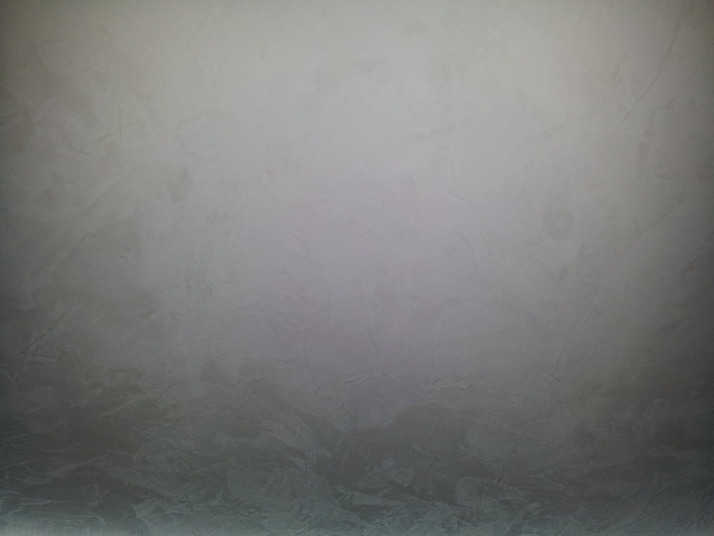

Сега като е студено,Аз си отмятам по-малко работа вътре.Шпакловах тавана на кухнята с Венецианска мазилка на Сан Марко:

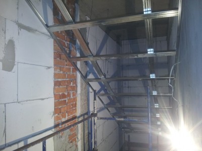

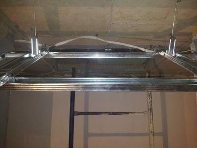

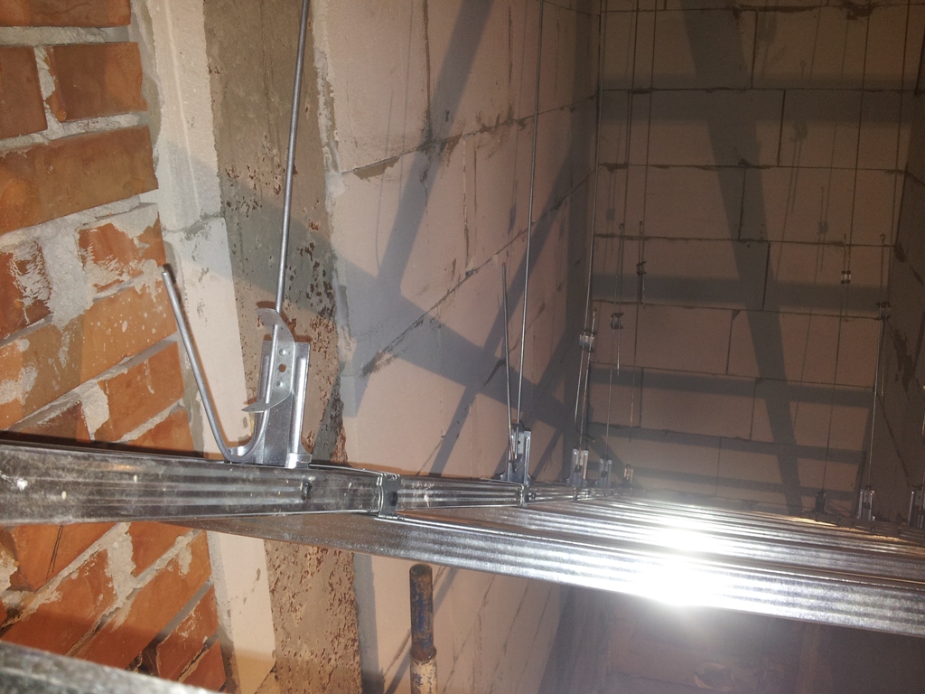

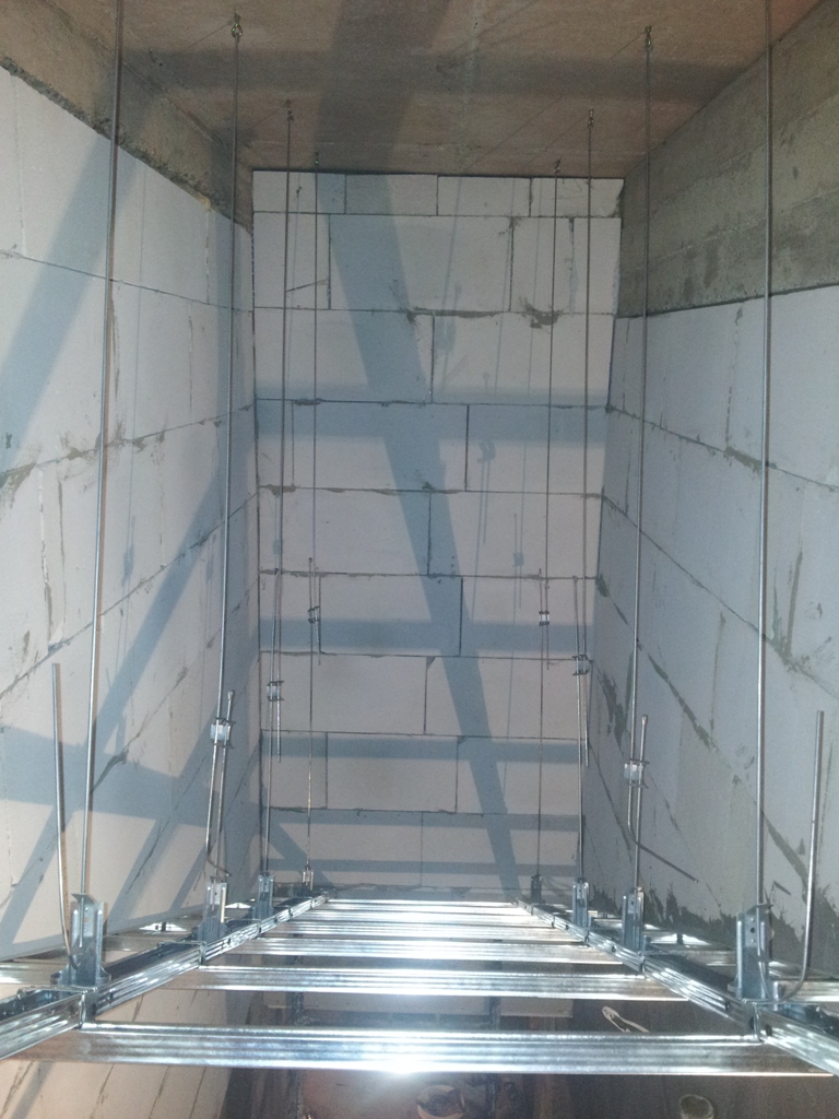

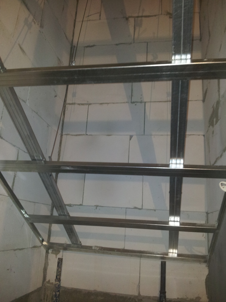

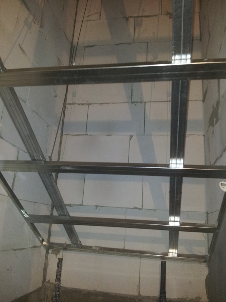

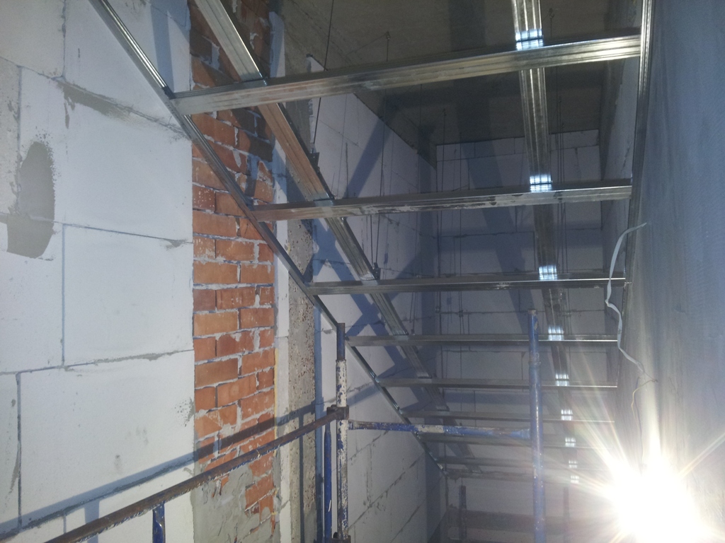

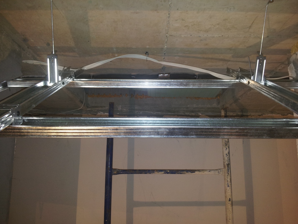

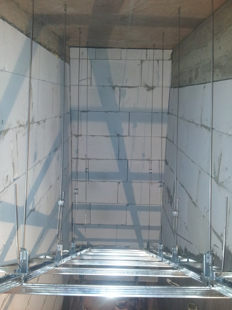

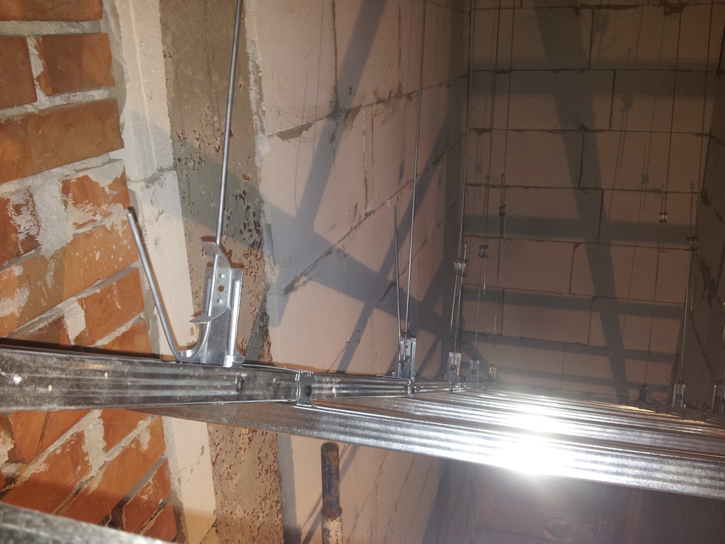

Днес наредих конструкцията на ГК над стълбището.И от утре мисля да напъвам здраво на картон по втория етаж.Вътре в къщата държи 10 градуса без да отоплявам при -3 навън.Като пусна две духалки на първия етаж,доста бързо отвръщат въздуха.В между-другото меря температурата с термометъра за басейна,може и да лъже с някой градус на-долу.
Спецовете в ГК да кажат добре ли е конструкцията:
jekasus - майстор
Харесва ми :-D
Дай повече инфо за мазилката.
И напълни със силикон или "салам" снадката между гранитогреса и стената, преди да сложиш первази - там е най-слабото място.
gvladkov - специалист
Взел съм на Церезит сивия салам,Но стана стъдено,ще е напролет.Терасата съм я завил с мрежа за скеле и с найлон отгоре.
За коя мазилка питаш,външната или вътрешната?
jekasus - майстор
За външна, венецианската не ми е по душата, но щом си я направил сам значи ми харесва :-D
Външната е ЦМ 720.Нанася се с маламашка,после с гребен 10мм.Това определя дебелината на мазилката.После пак се заглажда и се чака да дръпне малко.Шарките се правят с гумен шаблон навит на руло.Един маже шаблона с олио,втори го полага по мазилката и трети го минава с твърдо валяче.После се чертаят фугите.Излиза 35 лв./м2 и с боядисването.
jekasus - майстор
Нещо като щампован бетон, тарикатско.
