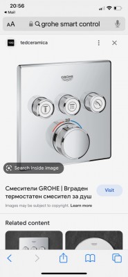

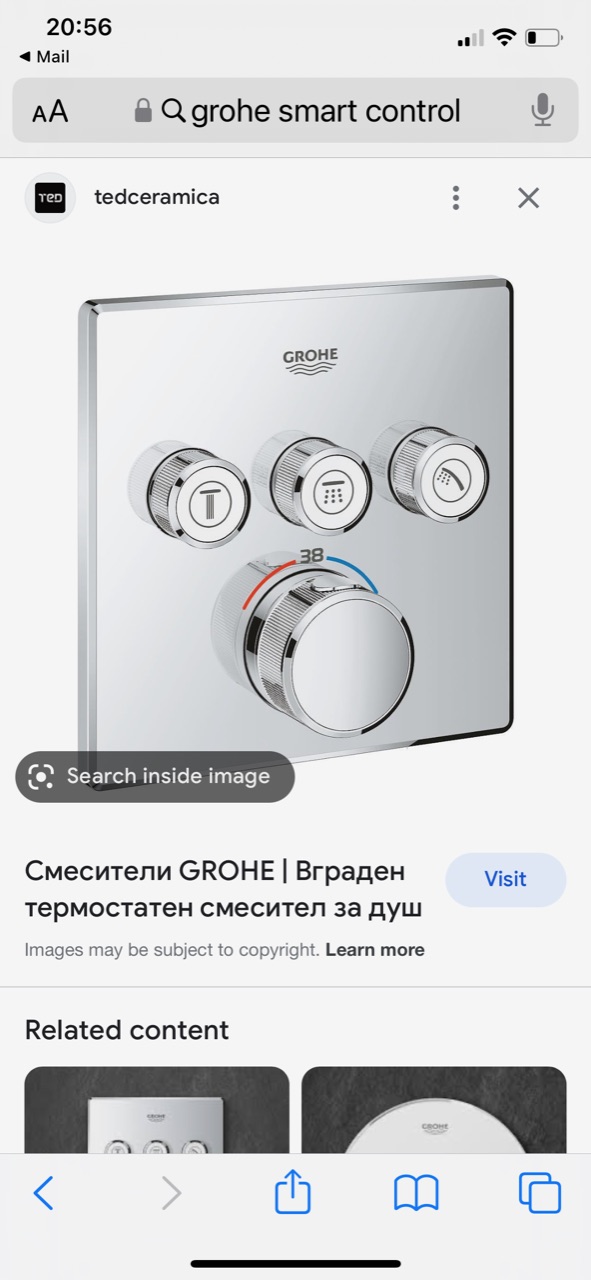

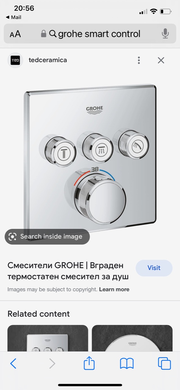

Аз грам не държа на термостата, обаче любимия е прочел, че само ще врътва и ще потича точната Т за къпане и много държи на него. Опитах се да дам доводите на @шоп, обаче няма разубеждаване :-) пък и няма особен смисъл.
Това всъщност не е точно така. Потича точната, ако има достатъчно топла вода. Иначе тече хладка докато не се появи топлата.
Аз лично няма да слагам термостатични, защото се къпя с различна температура на водата в началото и края на душа, а и повечето дами се къпят с по-гореща вода :?: и в крайна сметка няма как да стои само на една температура :) Ползвал съм ги тия джаджи по хотелите, но не го усещам като моето нещо.
Циркулацията ще я правя :)
Dessie - специалист
Краси, напълно съм съгласна с доводите ти, ама човека му харесват копчетата и е неубедим, че дори и с това пак ще играе касоразбивач, особено при положение, че аз няма да се къпя с вода за щавене, каквато той ползва :-)
Показах му Рока и Хансгрое - отрече ги, че намало такова с копчета… :-D А на мен ми е все тая, само вода да има, ако Т и е над 22 градуса, всичко е цветя и рози :supz:

Аз имам известен успех в промотирането на практичността срещу картинката постната по-горе на трибутонника. :-D Ще видим какво ще отсече :?:
nikolov333 - майстор
Пробвай с довода, че проблемите с трибутонника са по-вероятни и по-трудни за отстраняване от термо-крановете. :) У нас съм с трифазен бойлер с електронно регулиране на температурата понеже сме в апартамент и въпреки, че имам и дистанционно за промяна на температурата никога не съм го ползвал. Бойлера е на 3 метра от душа и забавянето на топлата вода е няколко секунди, което не е проблем, ако има рециркулация.. Настроен е на около 45гр-са и се дорегулира с крана на душа и ваната. За 5 години никога не съм имал проблем, освен с датчика за поток на бойлера, който смених на третата година.
