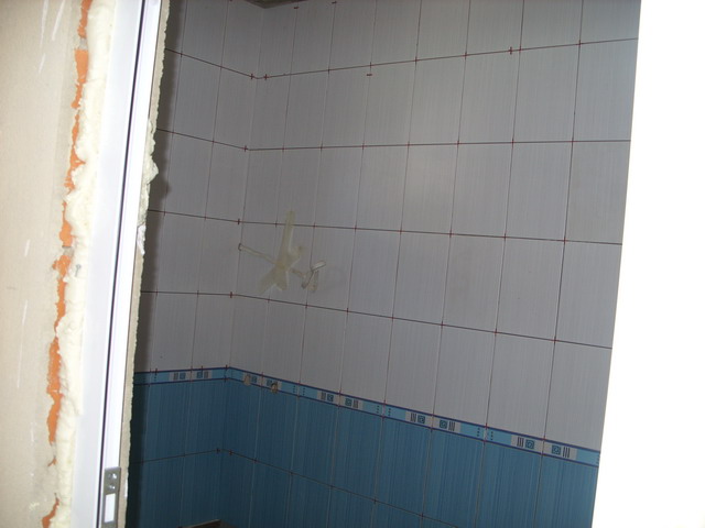

Баните напреднаха. 2 са с налепени плочки вече, последната (синята)е на 1/2 . С неям се заформя едно проблемче, планирам хидромасажна вана да слагам там, а отвора на вратата е само 57см при минимална височина на налични вани от 60 см. Май ще трябва демонтиране на вратата. Засега съм казал на майстора да не обръща с плочки около нея.

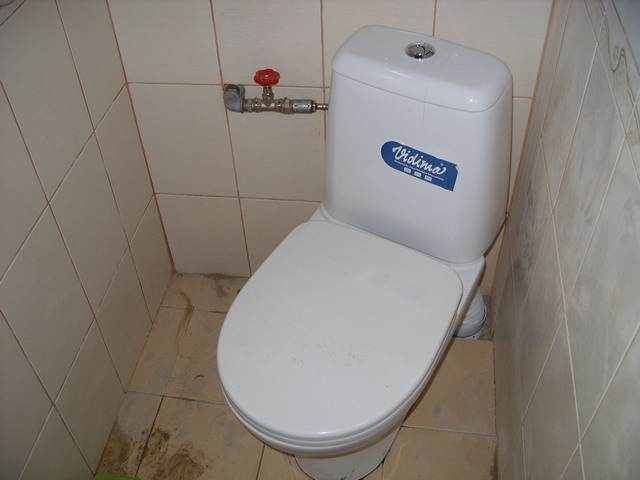

WC-то вече е с тоал.чиния. Работи :-D

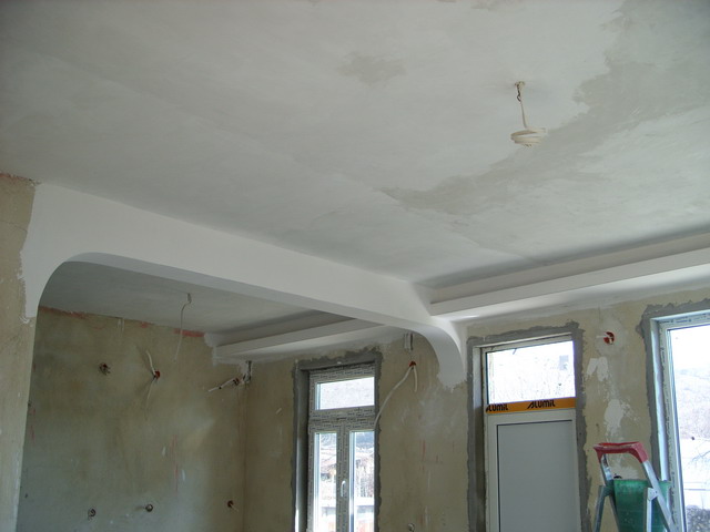

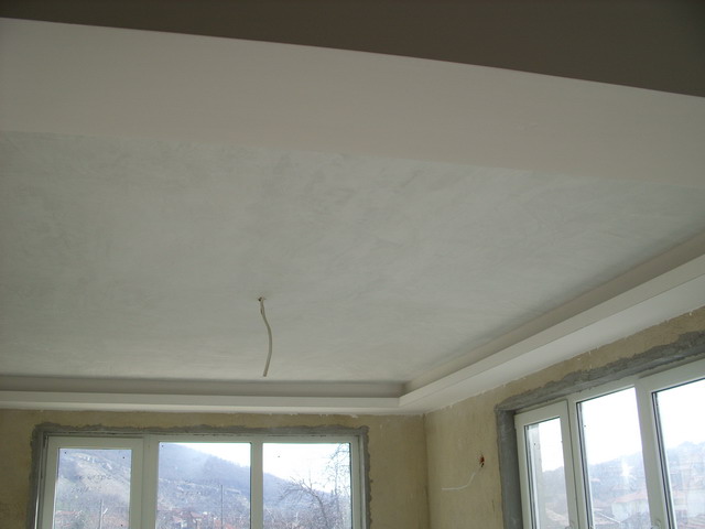

Таваните със скритото са вече окончателно довършени и чакат само боята.
Там където все още има голи гофри видими, както и навсякъде по ъглите за естетика ще лепя стиропорени декоративни лайсни.

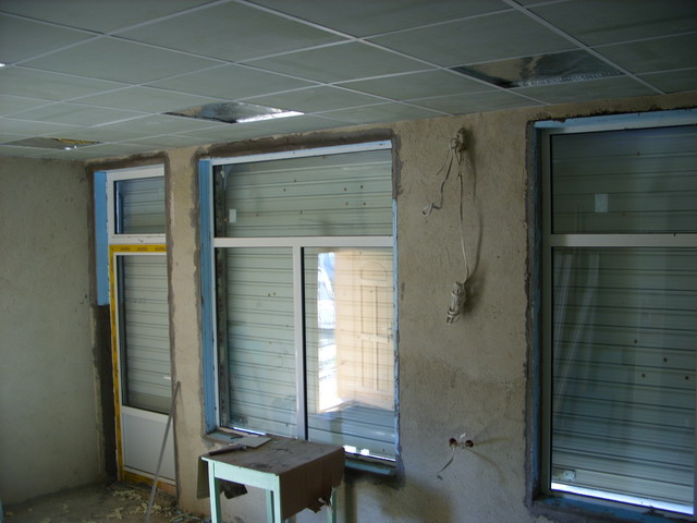

Междувременно обърнах около 70 линейни метра прозорци и врати отвътре. 2 седмици работа ми костваше, ма мисля че стана добре.
Вкопах и 2 кабелни канала за бъдещите климатици за да си дойдат на нивото на мазилката/шпакловката.

Без да съм критичен, ама подвързването на казанчето в тоалетната е трагедия, съсипва целия замисъл на помещението.Такива големи фитинги, и грам старание за скриването на ВиК.Не знам...водопроводчика ти е зле, определено.
За другото ще коментирам когато пуснеш снимки в завършен вид.
Това е лично мое мнение, щото знам че може да стане и по-хубаво.

Нещо направено не се критикува , разваляш радостта на човекът.(''ът ''!)
Току що е сложено, и дори не е фиксирано още .
Ще си му сложи лъскаво ъглово кранче и тънко маркуче после.
Ще изкърпи долу и ще врътне още седалото .

Дано да е временно решение заради едното с*ане :-D Иначе. нали знаеш че няма нищо по-постоянно от временното :cool:
Domashen_maistor - специалист
Докторе, докато още ти е подръка, накарай тоз плочкаджия да си поиграе още малко с канала при моноблока. ВиК-то може и да си го подмениш лесно, но ще ти е по-трудно да отрежеш в такъв кръг плочка.

Дано да е временно решение заради едното с*ане Иначе. нали знаеш че няма нищо по-постоянно от временното
При тоя обем на работата която имам по довършването просто нямам физическа възможност, време и нерви за такива "детайли". Не че не ме дразнят де...ама ще им дойде времето. Със сигурност понеже съм такъв по характер, че обичам изпипаните неща, много често жената ме нарича "Мара подробната" :-D

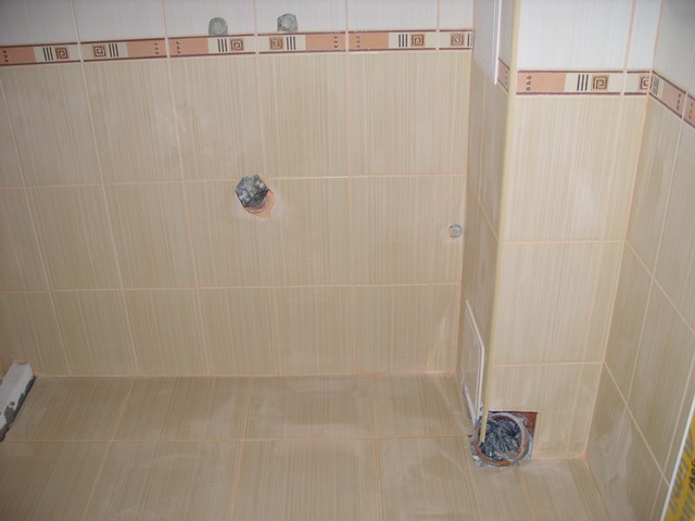

Вече и последната баня е почти свършена. Синя заради синковеца......
Равносметката дотук за 3-те бани+WC- то е около 4400 лв ( материали за 90м2 фаянс и теракота - 2400 лв + 2000труд )
Още 2 Х по толкова обаче ще идат за оборудването им....
vidrata - специален-специалист
ААаааааааааааааа Емо тъкмо щях да критикувам яко фаянсовите изпълнения и ти ме секна.
Пип знаех си че ще се набуташ от към майстор за фаянса, даже бях ти казал.Ти писа че ще лепиш някви плочки сам ,кога и къде , мисля че за коридора или нещо подобно беше споменал.
Не се сърди ама и сам виждаш кусурите надявам се.
