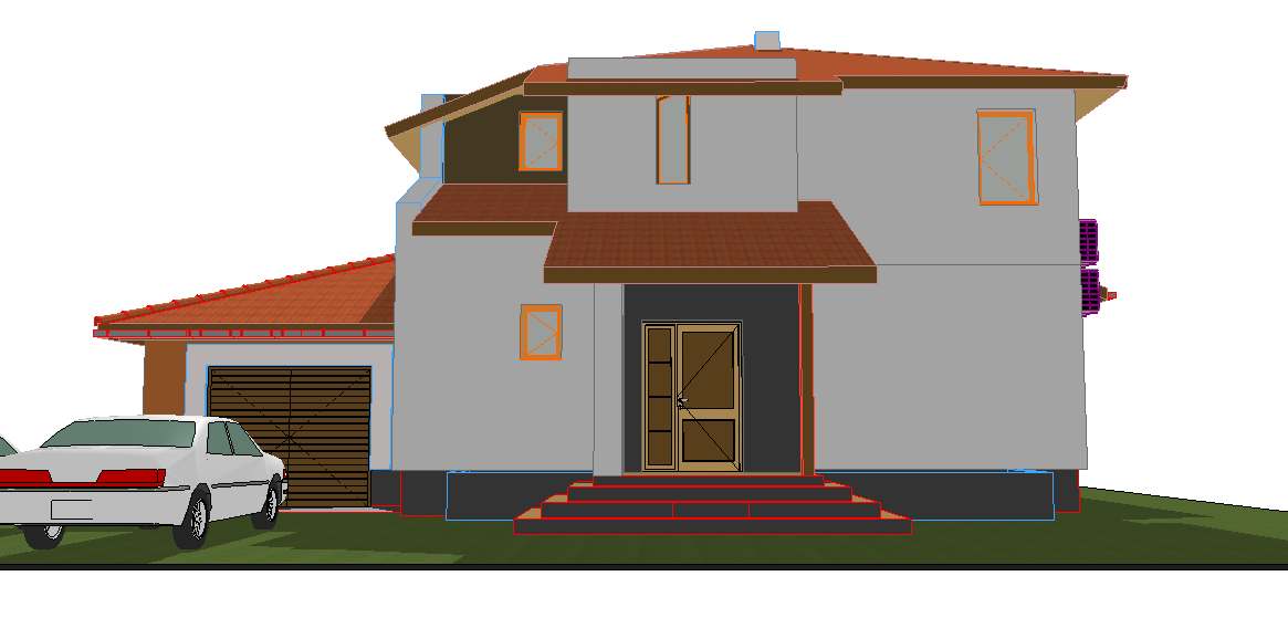

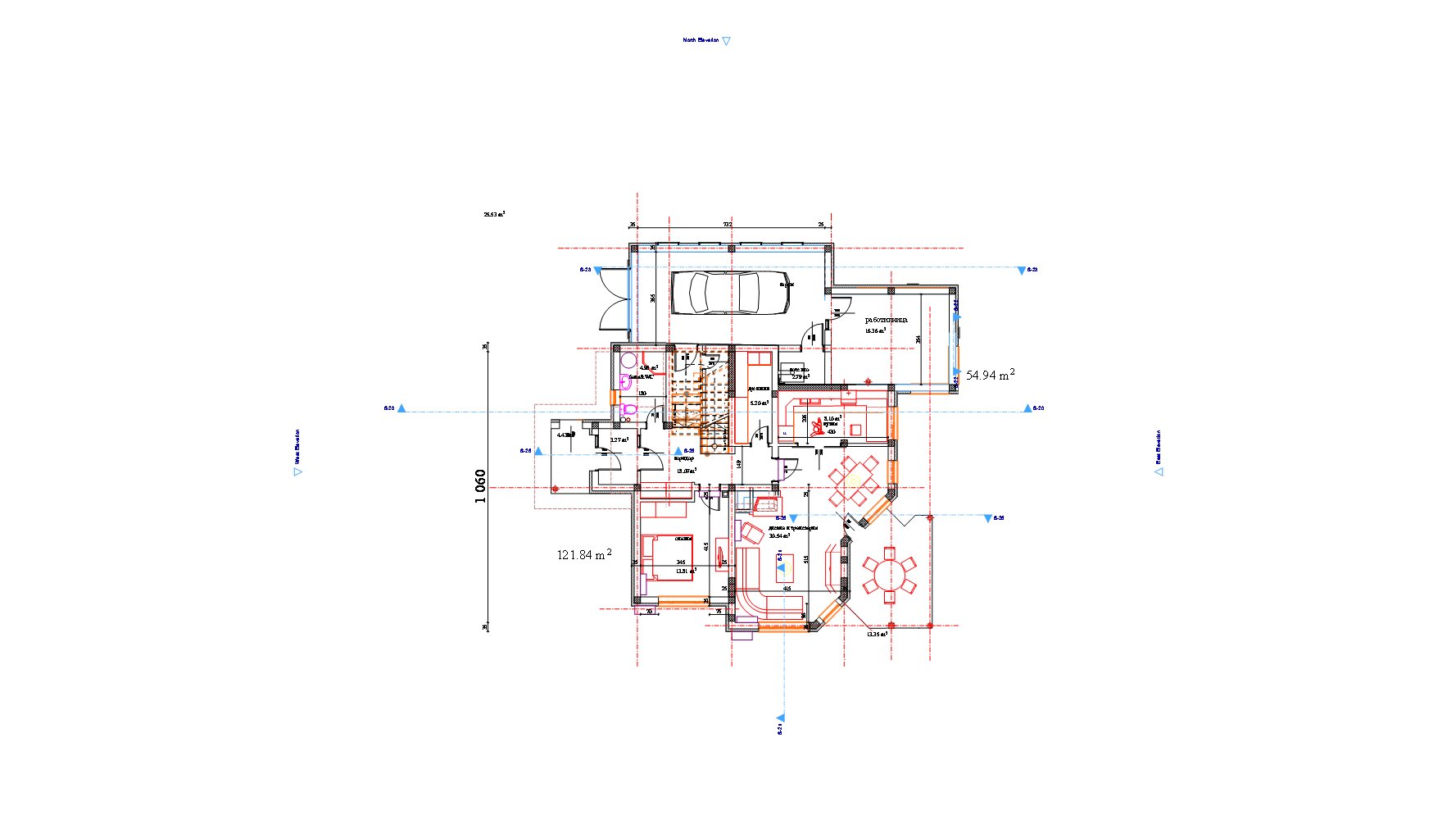

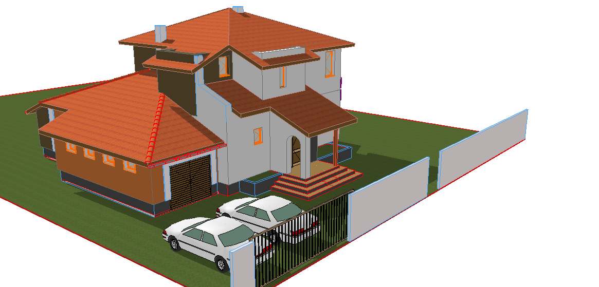

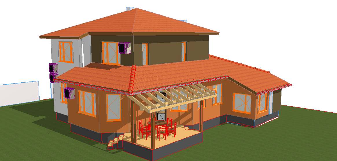

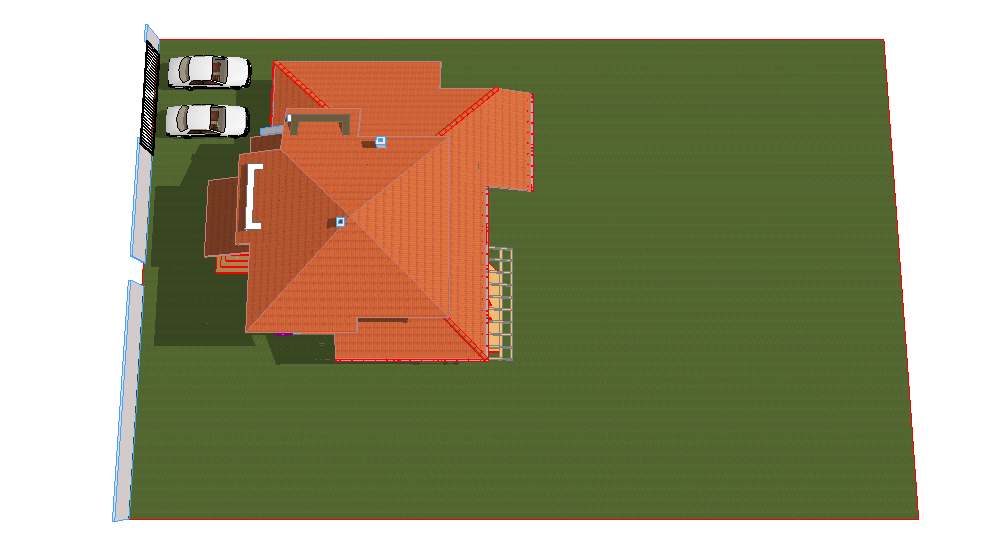

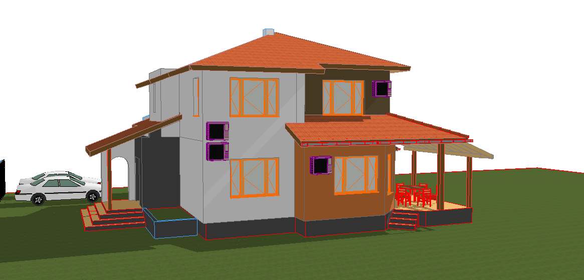

Та от картинките можете да видите до къде я докарах. Вижда се и положението на къщата върху парцела (максимално в северозападния край на парцела)
Като че ли остана единствено да се доизмисли входа от запад на къщата.
От една страна трябва да е от запад, защото улицата е от запад.
От друга страна - ветровете преобладаващо са западни и някак си не ми се ще да духат фронтално във входа.
От трета страна ми се ще площадката и може би стълбите да са покрити с покрив заради дъждовете и снега.
От четвърта - все пак входа и западната фасада от към улицата създават впечатлението за къщата и някак си не ми се ще входа да е "прихлупен" ...
И последно (но не на последно место) ми се ще "орнаментите" по фасадата да са минимален брой, евтини, лесни за изпълнение и минимално да задържат прахоляк (да няма много хоризонтални участъци по тях)
Много бихте ми помогнали с идеи относно входа, както и с коментари и критики относно цялата къща.

emilvtc написа: От една страна трябва да е от запад, защото улицата е от запад.Входа ти е точно от където трябва да е - няма никаква дилема тука (в случея си се паникьосал
Правилното място на входа е от духащата/неблагоприятно ослънчена страна.За проблема с вятъра аз си имам този подход
Входа си личи (даже е подчертан) ,а в същото време от улицата не ти гледат у вас.Има козирка къде да си сгънеш чадъра,да си изтупаш и събуеш обувките.Вятъра не духа директно.Във ветробранната стена може да си вградиш пощенска кутия и хубава табелка с името и номера на улицата.Изтривалата за крака ти е под козирката и не я вали дъжд................
emilvtc
- Мнения: 251
Tsilkov,
Идеята е добра и в твоя вариант се вписва идеално. Трябва да помисля как и дали е възможно да се използва в моя случай.
Трябва някак си да се върже с покривите и прозорците по фасадата ...
Благодаря

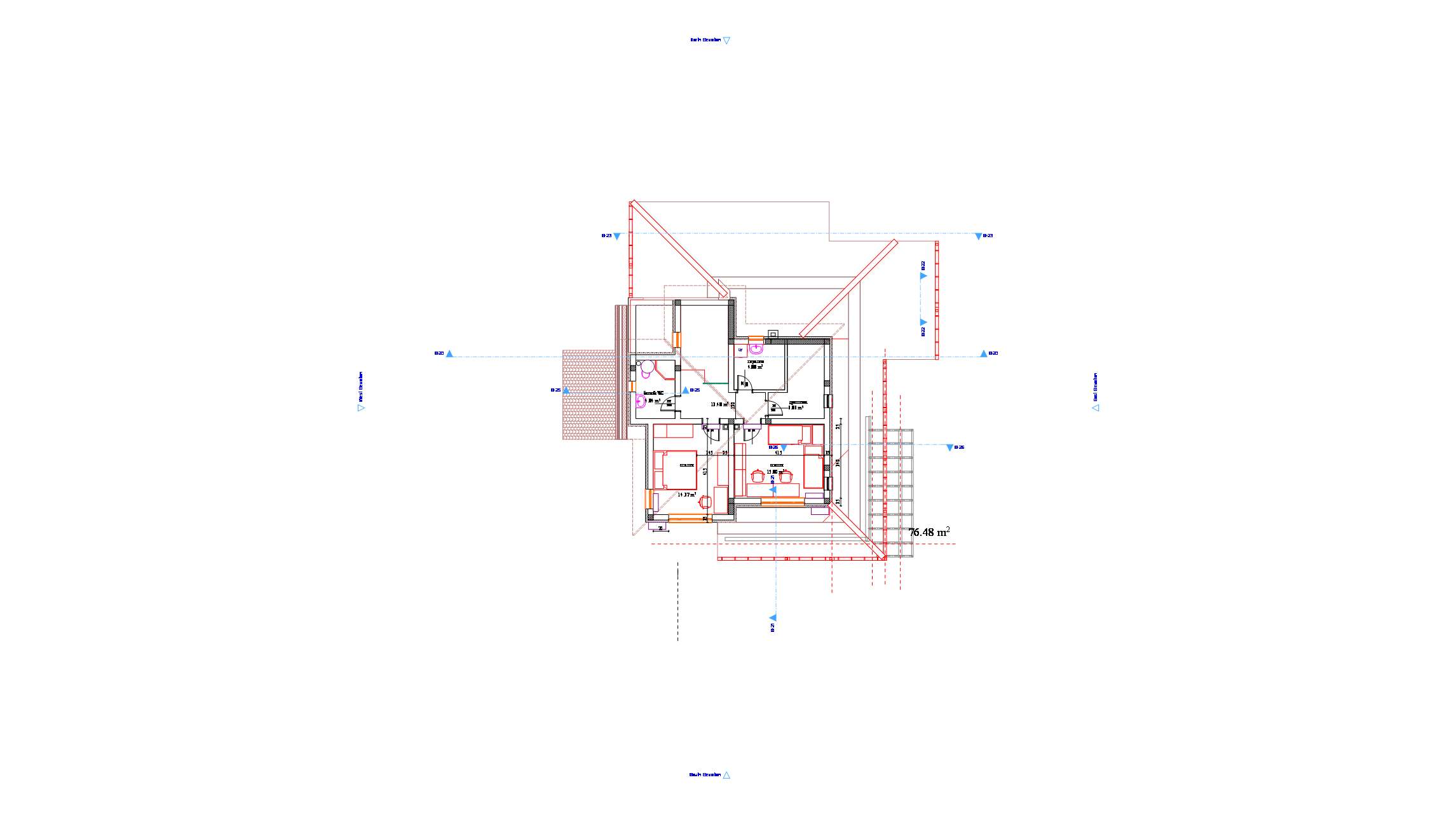

Имам още и чудене относно детската на втория етаж (югоизточната стая - долу-дясно).
Стаята не е малка (почти 16 кв.м.) а в нея не се сещам как да разположа 2 легла, 2 бюра и някакво шкафче/секция/етажерка за книги ... Така както е на чертежа - с бюро пред прозореца въобще не е добре ... Чудя се и за прозореца на изток - дали въобще да го има и къде/ с какви размери да е ...
Някакви идеи ?
Благодаря
Някакви идеи ?
