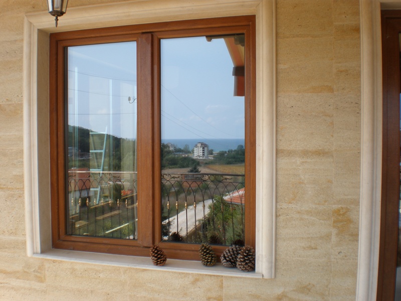

Въпрос за външната изолация :
Ако правя подобно обкантване на прозорците от вън, има ли нужда да плащам на хората с изолацията да ми обръщат прозорците ( дограмата е слагана на външен ръб на тухлата )
Следващия ми въпрос е следния , аз поприцнип се бях навил да слагам каменна вата 10см. Момчето с което ще работя, по-изолациите ми е близък приятел, посъветва ме да не се хвърлям излишно. Ефекта щял да бъде същия с EPS. Единственния + на каменната вата е, че не гори.
EPS-a може да го направим 12см за всеки случай.
Какво мислите дали ще постигна същия ефект на топлоизолация с EPS 12см?
