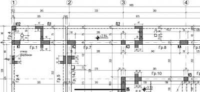

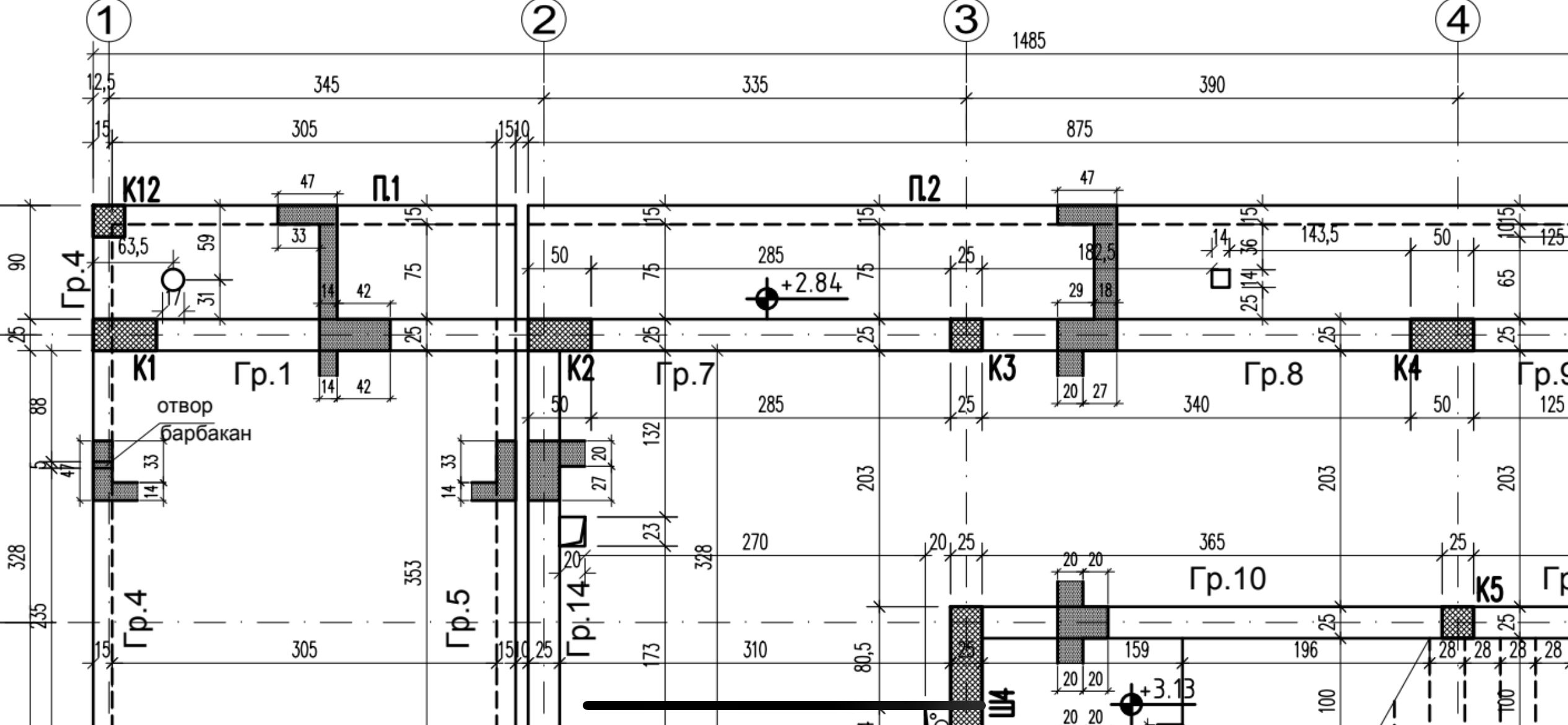

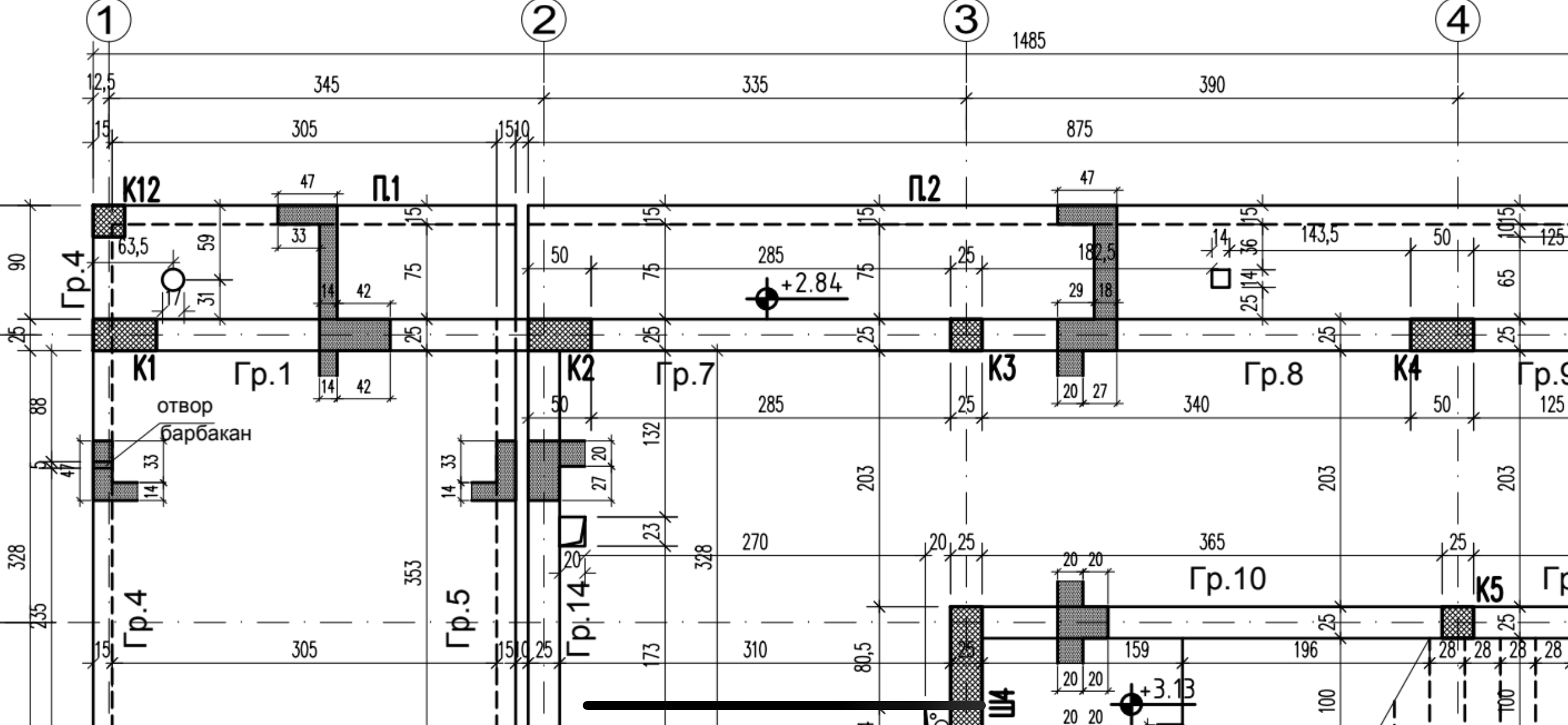

Най-вероятно греда 1 в промеждутъка между колона 1 и колона 2 не е пусната на 42см надолу, а е на 27 см както греда 7. Сега освен гаражен казус, имам и конструктивен :shock: :? :axe:
Освен това е дадено върху плочата на гаража да изпълня 10 см шлайфан бетон и по този начин отвора наистина ще слезе до 225, а не сегашните 250….

Намери чертежа с армировката и виж какъв размер трябва да е гредата. Там го има. Стискам палци да се бъркаш и гредата да е ок.

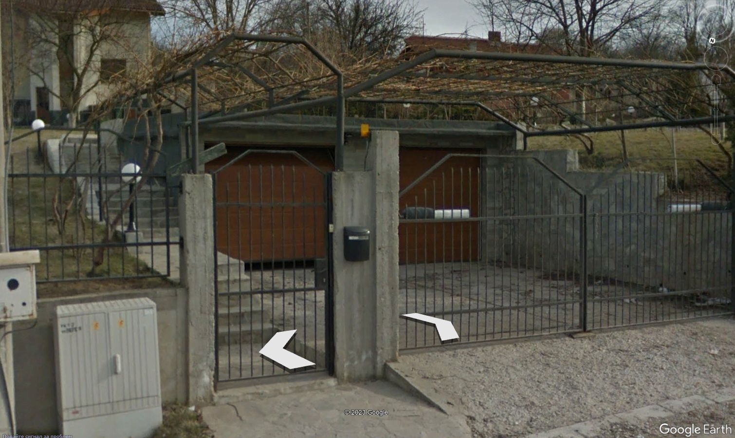

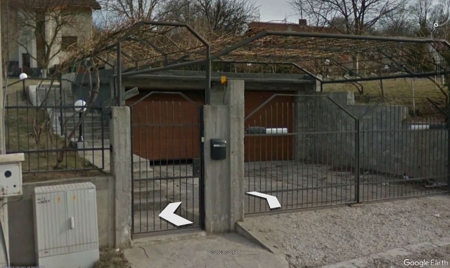

Аз преди 15-тина години бях пред същата дилема, врата по поръчка с точен размер или с намаляне на отвора и от стандартните размери на Хьорман. Разликата беше двайна цена за врата по поръчка и чакане докато я направят. Направиха рамка метална с точния размер на стандартната врата, монтираха и после запълниха отвора с итунг, и така вече 15-тина години си работи вратата. Пода трябва да е нещо яко щото слагат химикали от снегопочистването и под 4-те гуми на колата се прояжда бетона. При мен е площадка за две коли и после са гаражите, на площадката се виждат четирите гуми на колите къде са стояли. Наумил съм се да го павирам това пред гаражите и вътре в самите гаражи с бетонови павета ама голямо къртене и все не остава ред за него. Ето снимка от 2012 година на Гоогле.
